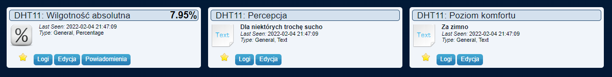

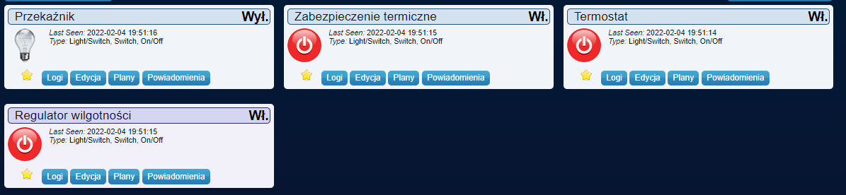

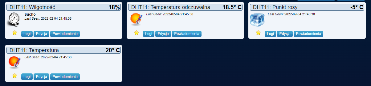

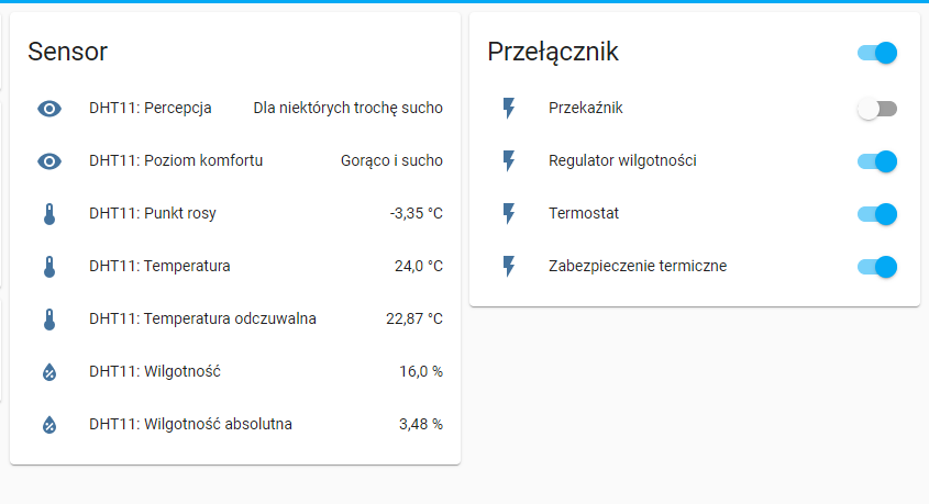

Poglądowo co jest dodane do HA automatycznie:
A tutaj w domoticz

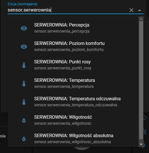

@adrian Cześć działa soft ale dziwnie się wyświetlają sensory bo ja mam DHT22 z temp i wilgotnosc a tu mam sporo encji do wyboru czemu?
T2
Czy tak ?ma być
MQTT w HA łączy się bez problemu z T2
8 Odpowiedzi
Dołączył: 13 lat temu
@norbert740 tak ma być, to wszystko jest w stanie AFE wycisnąć z tego czujnika.
pzdr.

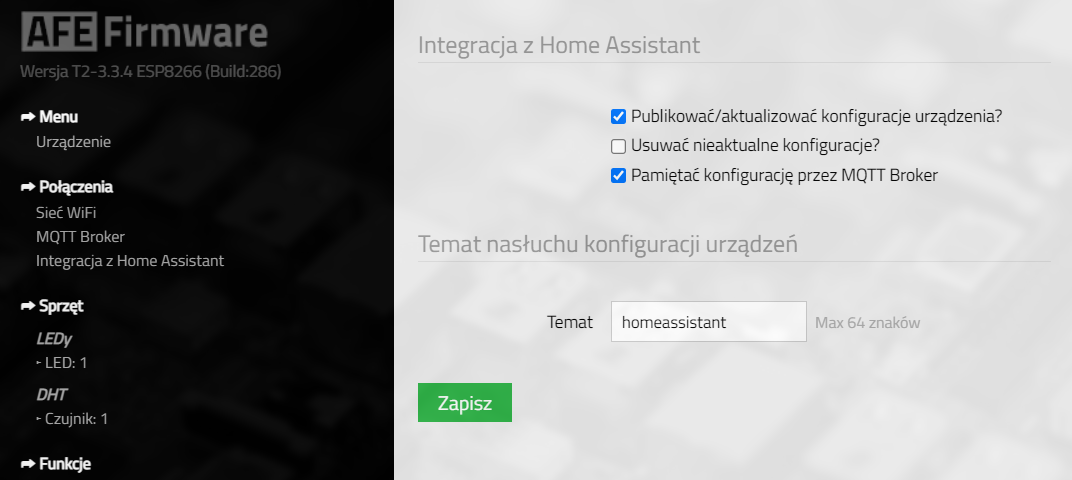

@norbert740 pobierz najnowsza wersje - automatyczna aktualizacja w AFE: Pobierz i Aktualizuj powinna ją ściągnąć lub wygrywając plik firmware przez przeglądarkę
Dodałem taki parametr, jak pamiętanie konfiguracji urządzenia przez MQTT Broker. Domyślnie powinno być zaznaczone.
Powinno to rozwiązywać ten problem, opisany również tutaj.
Zaznaczenie tego box'a ma też swoje minusy, tzn. gdy usuniesz urządzenie z Home Assistant i nawet odłączysz to urządzenie fizyczne to przy restarcie HA będzie przychodziła konfiguracja tego urządzenia z MQTT Brokera.
Żeby nie przychodziła, trzeba ją usunąć z MQTT Brokera, na przykład
  • poprzez rekonfigurację w AFE i nie zaznaczanie tego box'a przed odłączeniem na stałe urządzenia lub
  • usunięcie konfiguracji korzystając np. z MQTT Explorera.
Daj znać czy u Ciebie rozwiązuje problem
