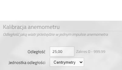

mam zbór czujników i chcę przejść z tym na AFE, pomiar prędkości wiatru korzysta z we. cyfrowego (impulsy), jak wygląda kalibracja?

1. Wiatr kalibracja to jest odległość, którą "przebędzie" wiatr w ciągu jednego impulsu
