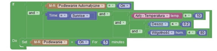

Witam znalazłem w necie blog na którym był taki zestaw blockly... dołożyłem do tego warunek odnośnie opadów ale może mi ktoś pomóc zrobić jakąś regułę lato zima próbowałem stworzyć selektor 4 pory roku p podpiąć póki co tylko pod lato ale coś nie działało sam selektor był wersją ręczną nie automatem .  Wszystkie sugestie mile widziane .
Może podzielcie się swoimi ustawieniami pod systemy nawadniające 😉 to na pewno będzie rozwojowy temat

@wojtek_gtx  tyle jest pomysłów ilu użytkowników buduje takie systemy , ja np nie ustawiam warunków włączenia podlewania tylko warunki wyłączenia i tak :
ustawiam że od maja do października podlewanie domyślnie działa według harmonogramu czasowego i tylko wtedy gdy wilgotność jest większa niż 75% , temp zewnętrzna jest niższa niż 10 st lub pada deszcz to podlewanie stop.
Co do twojego selektora to łatwo go zrobisz wykorzystując plany czasowe patrz przykład dla lato - zima https://prntscr.com/nmxeyc
a działać będzie jeżeli w selektorze ukryjesz poziom OFF.

Do mojego schematu blockly dodałem selektor pory roku, co prawda tylko dwie ale wystarczy i jest w tym temacie pełnia szczęścia. Oczywiście po ustawiałem jeszcze czujniki . Dziękuję kolego Isom

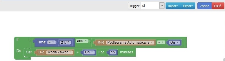

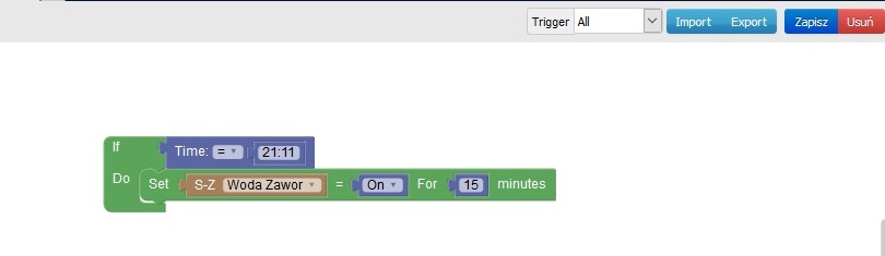

Kurcze w tym roku mam problem, wszystko w zeszłym roku działało a teraz nie. Nie aktualizowałem Domoticz-a. Same włączniki śmigają ale już jak robię blockly nawet na prostym skrypcie że codziennie o wschodzi słońca załącz na 15 min już nie działa ...
Co się mogło stać, w logach domoticza nic kompletnie nie pokazuje ...
Dodane : 28/05/2020 1:05 pm
wojtek_gtx
(@wojtek_gtx)
Wpisów: 542
Taka funkcjonalnośc nie działa
A taka działa
Tyle tylko że w zeszłym sezonie wszystko śmigało i to dużo bardziej było rozbudowane a teraz nie chce ..
Dodane : 28/05/2020 8:16 pm

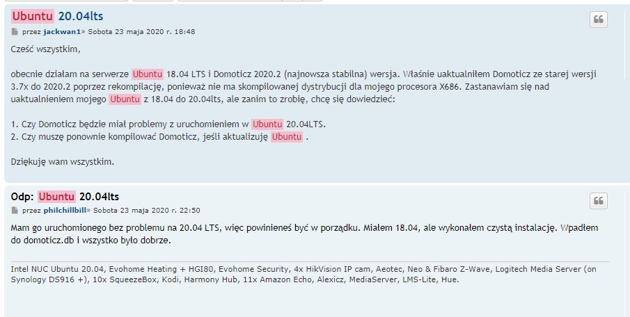

W wersji 2000.2 obie wersje działają , nie mam starej wersji żeby sprawdzić
Dodane : 28/05/2020 8:30 pm
wojtek_gtx
(@wojtek_gtx)
Wpisów: 542
W zeszłym roku też mi działały a nie mogę zrobić aktualizacji bo na ubuntu 16.04 nie idzie.
Dodane : 28/05/2020 8:32 pm
Przejdź na ubuntu 20.04 wtedy powinno pójść bez problemu
Dodane : 28/05/2020 8:39 pm
wojtek_gtx
(@wojtek_gtx)
Wpisów: 542
Wczoraj zaktualizowałem i się wszystko zesrało musiałem stary obraz przywrócić.
