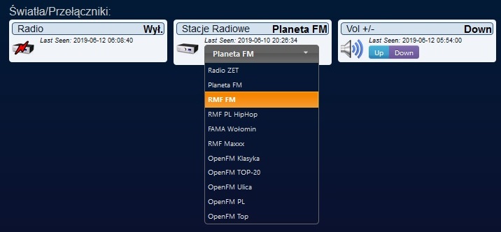

Generalnie wszystko zrobione, gra wyśmienicie, jestem zadowolony tyle że muszę pokombinować żeby stacje z Open FM głośniej grały bo jak odpalam jakieś radyjko z Open to muszę dużo podgłośnić .
Póki co 6 stacji  + 6 z OpenFM.

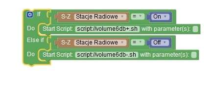

Jaki masz z tym problem ? Robisz sobie dwa skrypty bash np volume 6dB+i  6dB-  znasz już zasadę 🙂 i prosty block IF właczam OpenFM = On --> Set  Script volume 6+ ,  else IF Open FM Off --> Volume 6 -
Jasne ?

Zrobiłem blockly tylko czy jakiś parametr trzeba dodać w skrypcie czy wystarczy puste pole a drugie jak w blockly ustawić że wybieram radio tylko z tytułem OpenFM żeby podnosiło głośność a jak zmienię na inne bez dopisku OpenFM zmniejszało  ?
Kurde dużo jeszcze przede mną  ...

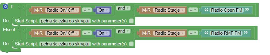

@wojtek_gtx może trochę moja wina że zrobiłeś blok , który nie może działać , po pierwsze nie masz pozycji OpenFM ON więc blok nie wie co ma zrobić po drugie w set script  musisz podać pełną ścieżkę do skryptu np /home/pi/volume6dB+.sh
blockly radio
To tylko przykład i nie załatwia sprawy bo trzeba dodać wszystkie nazwy radia z cichą fonią więc blok musi być rozbudowany.
