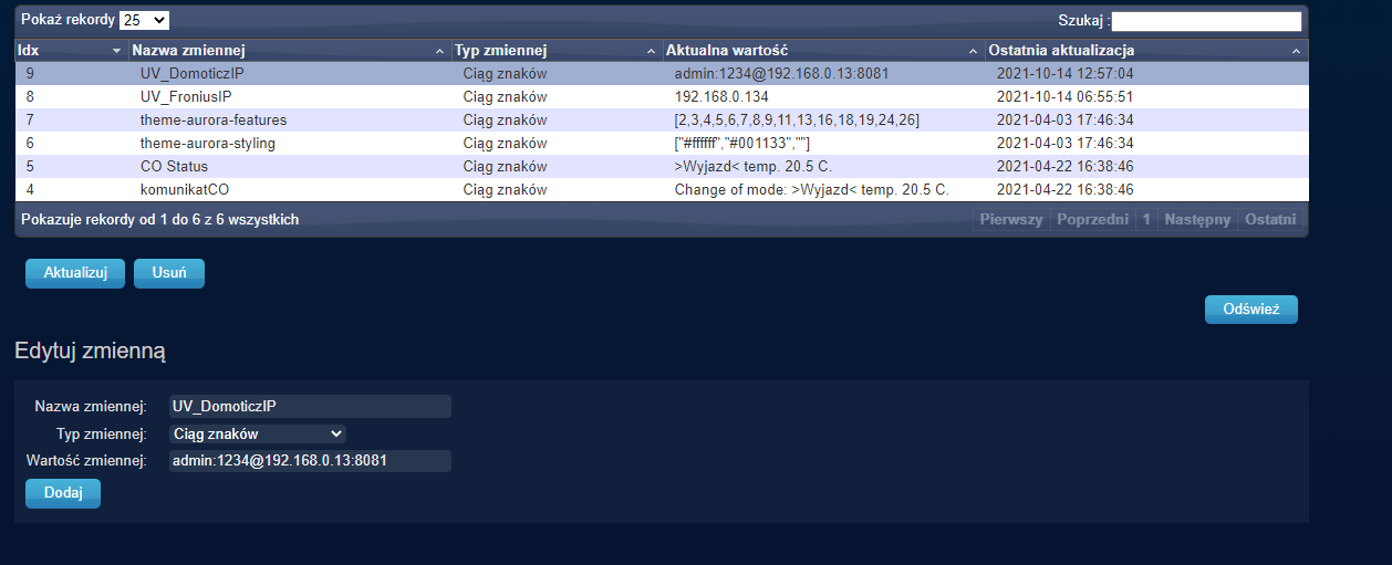

z pomocą użytkownika kniazio udało mi się uruchomić odczyty z froniusa w moim Domoticza. Wszystko działa jak należy.
 Problem w tym, że posiadam "Domoticza wystawionego w świat po www" i muszę mieć załączone logowanie przez hasło po www.
Puki hasło jest wyłączone to wszystko jest ok a jak tylko załączę hasło dostępu wywala błędy i Domoticz nie czyta Fronusia.
Podobnie miałem z czujnikami Xiaomi obsługiwanymi po Bluetooth ale tam wystarczyło dopisać do adresu IP Domoticz  uzytkownik:haslo@192.168.0.13:8081
i wszystko mi ruszało a tutaj modyfikacja zmiennej nic nie dała.

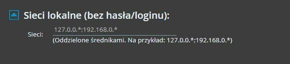

Ustaw sieci lokalne bez hasła w konfiguracji domoticz
Dodane : 14/10/2021 7:23 pm
(@adamdudek)
Wpisów: 56
@isom jak zwykle masz racje. Ustawiałem sieci lokalne tak jak wskazałeś powyżej i wszystko działa Dziękuje
