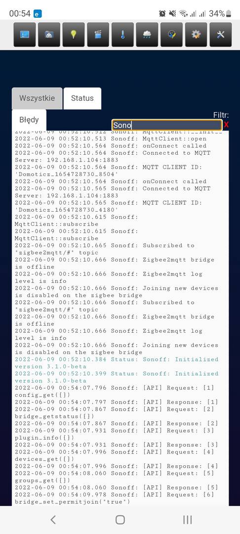

Walczę kolejny dzień z podobnym tematem i powoli mi brakuje już pomysłów. Sonoff jest wykrywany przez raspberry.  Zakładka własne dodana. A przy próbie parowania mam takie logi . Może ktoś miał coś podobnego?Czujnik jaki próbuje dodać to snoff snzb 02

@kamilkazmierczak Zobacz co masz w pliku konfiguracyjnym :
nano /opt/zigbee2mqtt/data/configuration.yaml
powinno być :
# Let new devices join our zigbee network
permit_join: true
i tu też "ptaszek"
a11
Dodane : 09/06/2022 9:54 am

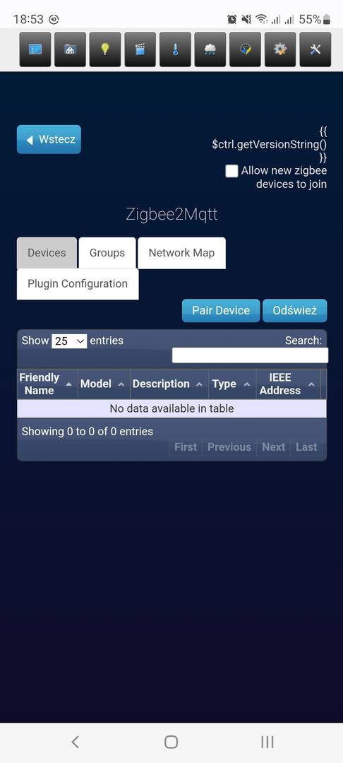

(@kamilkazmierczak)
Wpisów: 42
Praktykant Patron Strony Donator 2K22, Donator 2K23, Donator 2K24, Donator 2K25, Donator 2K26

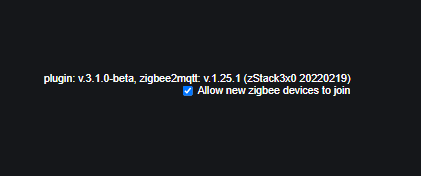

  1. Jeszcze nie sprawdzałem całości,  ale chyba u mnie coś poszło nie tak ...
    Screenshot 20220609 185322 Chrome
    @Mariusz
Dodane : 09/06/2022 6:54 pm
Mariusz
(@mariusz-2)
Wpisów: 240
Weteran Donator 2K23

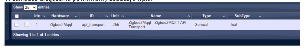

@kamilkazmierczak A dodałeś API z zakładki urządzenia w domoticz ?
aaa11111
 Sprawdź jeszcze raz i najlepiej wg instrukcji z 2 postu (isom), to dobre żródło.
Dodane : 09/06/2022 8:16 pm

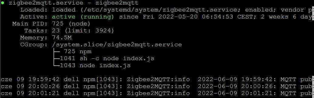

Zdecydowanie jest nie tak , na 100% usługa zigbee2mqtt nie działa , potwierdzi to komenda w konsoli
sudo systemctl status zigbee2mqtt.service
powinno być tak jak na foto
Instalacja wtyczki bez działającego serwera zigbee2mqtt nie ma sensu.
Najpierw zgodnie z instrukcjami na stronie https://www.zigbee2mqtt.io/guide/installation/01_linux.html
trzeba uruchomić serwer , jak to będzie działało , można instalować wtyczkę
Dodane : 09/06/2022 8:20 pm

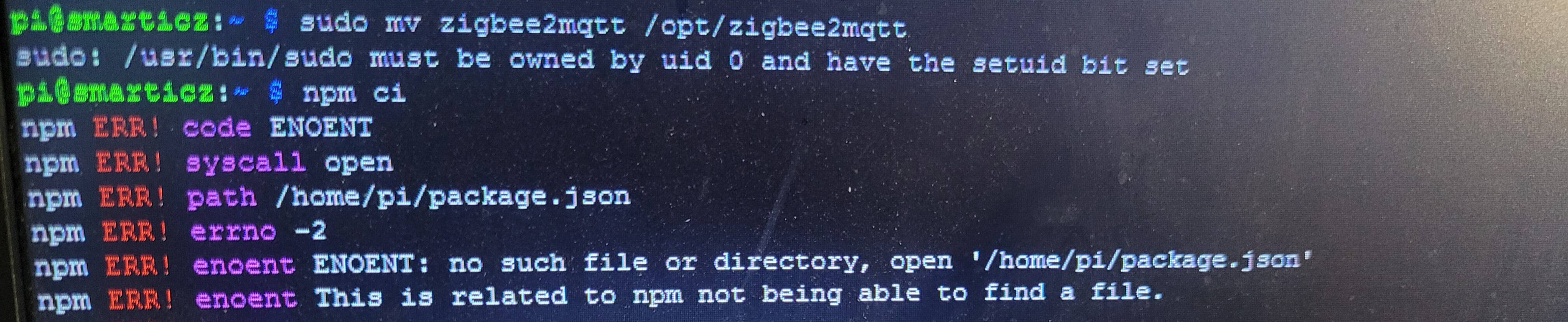

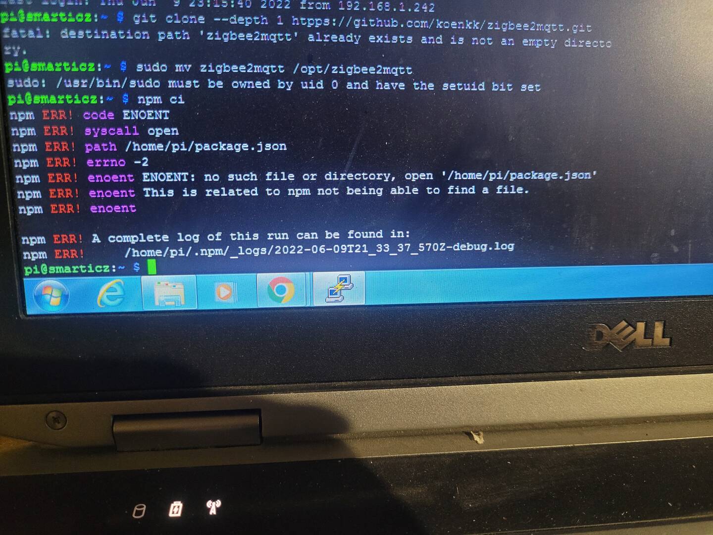

Niestety  @Isom miał rację.  Brak uruchomionego serwera. PLIK konfiguracyjny.  Pusty. Podczas instalacji z instrukcji niestety sypia się błędy..
20220609 233358
Dodane : 10/06/2022 12:37 am
@kamilkazmierczak widzę, że nie robisz zgodnie z instrukcją , bo żeby wykonać polecenie
npm ci
trzeba najpierw przejść do lokalizacji gdzie znajdują się pliki zigbee2mqtt , czyli
cd /opt/zigbee2mqtt
ale mniejsza z tym, już przy klonowaniu repo system poinformował, że taka zawartość już jest na tej maszynie co oznacza że zostało to wcześniej zrobione. Najprawdopodobniej usługa zigbee2 była już zainstalowana i trzeba tylko zmodyfikować plik configuration.yaml , a konkretnie ustawić prawidłowy port koordynatora . Na początku poradnika jest info jak sprawdzić czy i jaki port został przydzielony dla sniffera. Przypuszczam też że plik configuration.yaml nie jest pusty jak sugerujesz tylko żeby przejść do jego edycji trzeba być w odpowiedniej lokalizacji czyli /opt/zigbee2mqtt.
Po poporawnej konfiguracji pliku konfiguracyjnego , będąc nadal w lokalizacji /opt/zigbee2mqtt wystarczy wykonać
npm start
a potem uruchomić i sprawdzić usługę
sudo systemctl start zigbee2mqtt

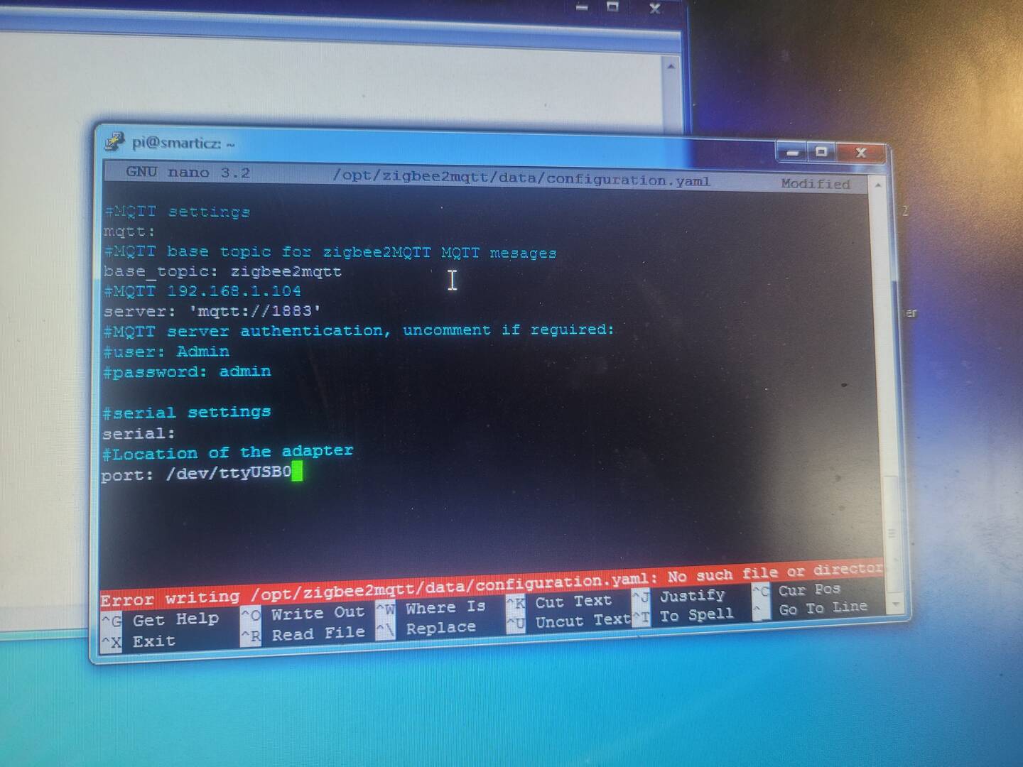

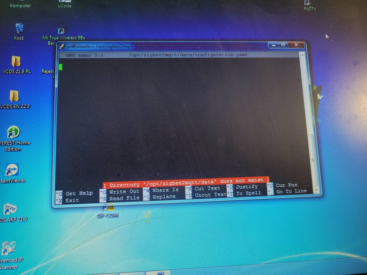

@Isom
Utknąłem w miejscu komendy
sudo mv zigbee2mqtt /opt/zigbee2mqtt
20220609 233358
Z tego co udało mi się znaleźć na brak dostępu.
Plik konfiguracyjny jest naprawdę pusty
20220610 103551
 Po wpisaniu wszystkiego także wyrzuca blad na jego zapis
20220610 142011
Dodane : 10/06/2022 2:36 pm

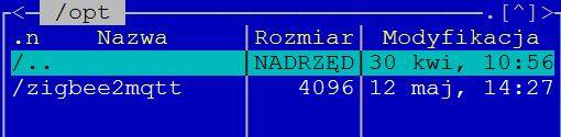

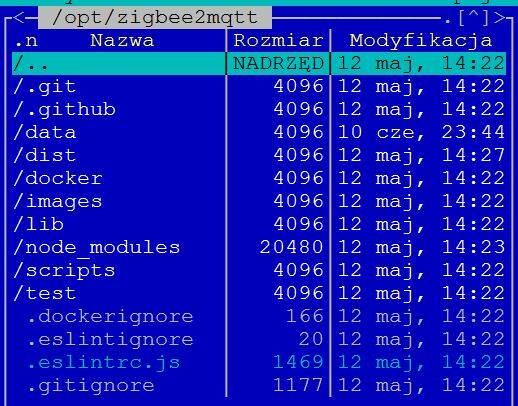

@kamilkazmierczak czy w katalogu /opt/ masz zigbee2mqtt ?
3
Jeśli tak jaka jest tego zawartość ?
4
Wstaw takie zrzuty
Dodane : 10/06/2022 11:52 pm

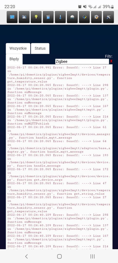

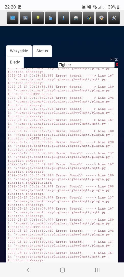

(@kamilkazmierczak)
Wpisów: 42
Tak to ogarnąłem. Tylko dalej już nic nie mogłem zrobić. Udało się znaleźć problem chyba .literówka w pliku uruchamiania zigbee w tle .
Działa. Ale mimo to sypie w domoticzu tymi błędami
Dodane : 17/06/2022 11:34 pm
@kamilkazmierczak to że działa z błędami wynika z tego że zaszły spore zmiany w samym zigbee2mqtt i żeby wyeliminować te błędy trzeba edytować plik plugin.py . Jak nie wiesz o czym piszę to poczekaj na aktualizację wtyczki. Jak wiesz jak edytować ten plik to napisz, zmian trzeba dokonać od wiersza 179
Dodane : 19/06/2022 11:49 pm
