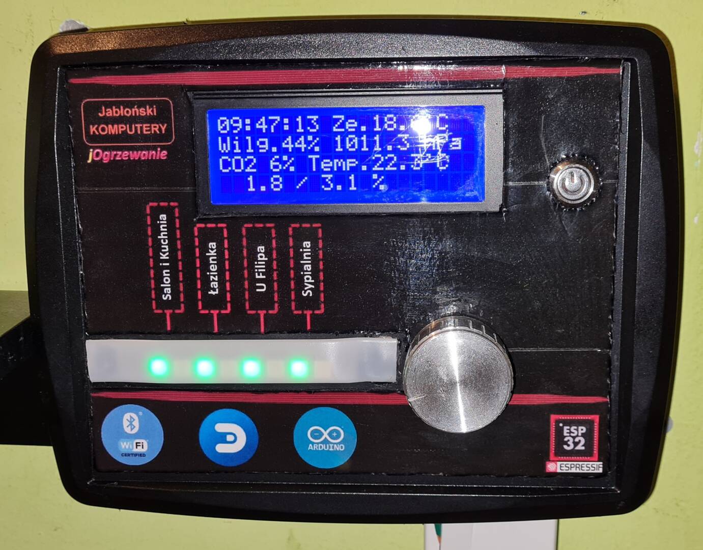

Dodam jeszcze że moduł (samodzielny) ogrzewania wyglądał w dniu projektowania tak - https://youtu.be/tpB2OZ8GU1Q - i jest od ponad roku już zainstalowany i działa poprawnie. Pozostaje tylko kwestia sterowania nim za pomocą Domoticz.

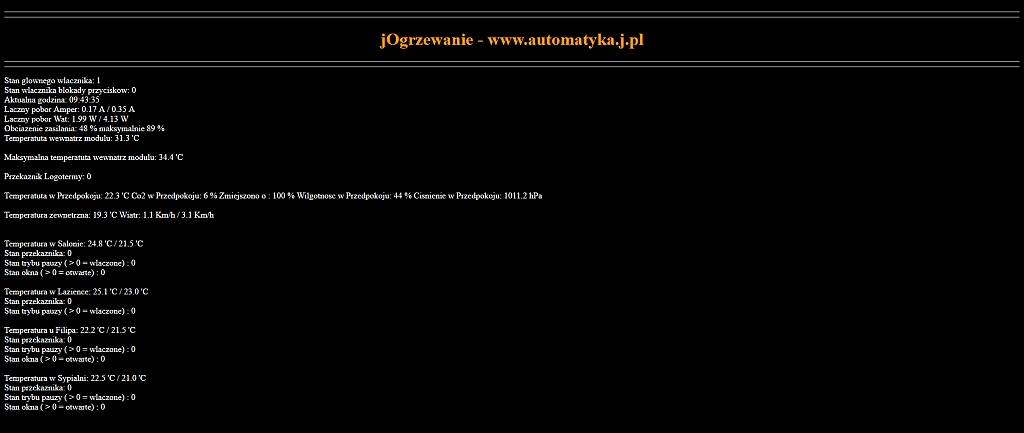

System używa do komunikacji technologii PJON SoftwareBitBang i ma w sobie kartę Ethernet. Tak więc moduł ogrzewania tłumaczy na nam znany standard LAN komunikację PJON i jest całkowicie niezależny od Domoticz. Jednak wysyła do Domoticz obecne parametry z czujników (temperatura, wingotność, ciśnienie i co2) oraz wysyła ustawienia zadane termostatu. Pilnuje tez otwarcia okien czy drzwi działowych w mieszkaniu oraz temperatury grzejników na odpływie z grzejnika.
Wszystkie dane są przez moduł aktualizowane magistralą PJON i te które się zmieniły są wysłane do Domoticz. I to działa poprawnie. Uznałem tylko że po 2 latach fajnie by było wreszcie uruchomić sterowanie tym systemem przez Domoticz bo takie tez przewidziałem. I wszystko również zadziałało, włączanie i wyłączanie ogrzewania, terowanie konkretnymi strefami itd... No tylko nie wiem jak wysłać nastawy termostatu do niego. Ręcznie działa, ale nie z Domoticz.
Tak wygląda panel HTTP:

PS. Dodam jeszcze że projekt jest tak rozbudowany że program nie mieścił się w pamięci ESP32 😛 i musiałem troszkę odpuścić. A sam projekt tworzyłem łącznie rok. Budowa urządzenia ok miesiąc, 11 miesięcy program. 🙂 Jest to tylko jeden z wielu układów który zbudowałem zupełnie sam. Od obudowy i elektroniki do oprogramowania. Wszystkie układy (w tym ten od ogrzewania) można aktualizować zdalnie. Po wydaniu odpowiedniej komendy GET urządzenie włącza swoje WiFi i pobiera zadany plik bin by się przeprogramować. W normalnej pracy WiFi jest wyłączone i system korzysta z magistrali PJON.
