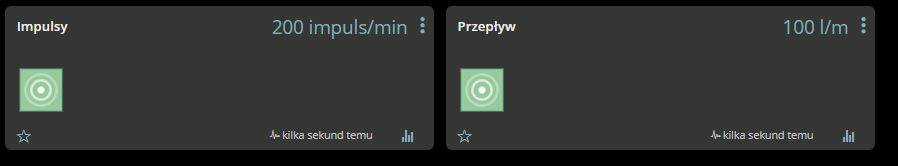

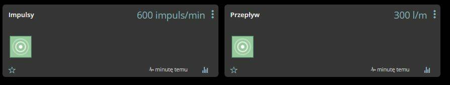

Proszę o sprawdzenie skryptu do przeliczania przepływu na podstawie licznika Tasmoty. Tasmota liczy impulsy przepływomierza i co 60 sekund wysyła wartość do Domoticza na IDX Custom Sensor (testowalem też Counter) resetująć lokalny licznik.
Domoticz - urządzenia:
IDX: 103, Nazwa: Przeplyw_Domoticz, Podtyp: Custom Sensor, Jednostka: [impulsy/min]
IDX: 124, Nazwa: Przeplyw_Domoticz, Podtyp: Waterflow, Jednostka: [l/min]
IDX: 125, Nazwa: Przeplyw_Domoticz2, Podtyp: Custom Sensor, Jednostka: [l/h]
Reguła 1:
return {
on = {
devices = {
103
domoticz.devices(124).updateWaterflow(((domoticz.devices(103).flow / 60) + 8 / 6) - 80)
end
Error LOG:

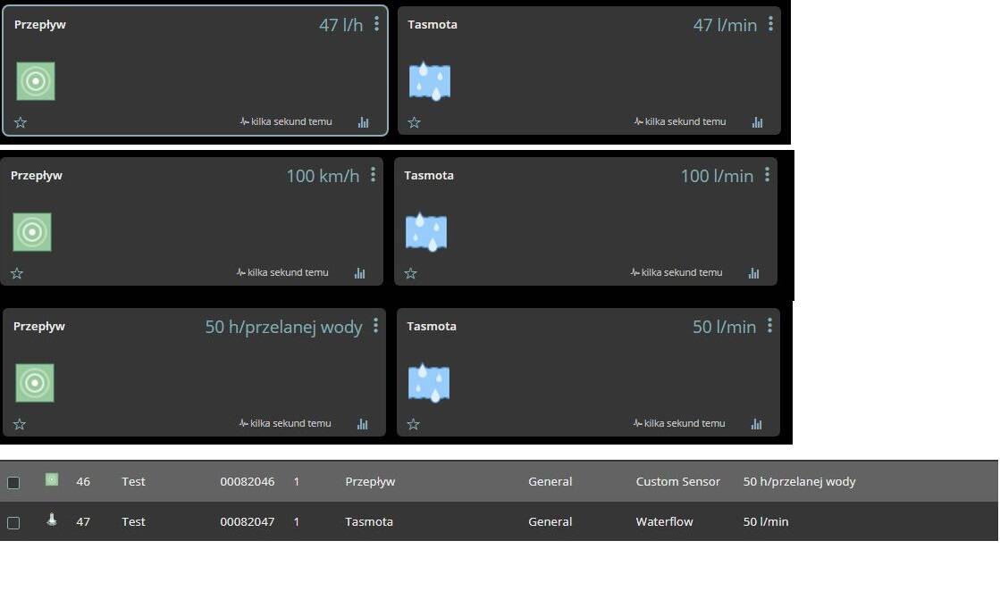

A jeśli WaterFlow to
IDX: 103, Nazwa: Pompa_Przeplyw_Pulse, Podtyp: Custom Sensor, Jednostka: [impulsy/min]
Dodane : 15/08/2022 5:53 pm
sonda1975
(@sonda1975)
Wpisów: 6

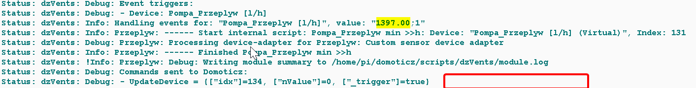

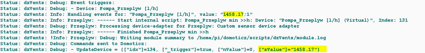

Niestety efekt ten sam. Zawziąłem się a to czasami się nie opłaca.
Zrobiłem ten przepływ poprzez zasadę w samej Tasmocie. Moduł ESP32 liczy to zgodnie ze wzorem przepływomierza w cyklu 60 sekundowym,  co daje l/min, więc chyba sobie odpuszczę Skrypt.
Następna wersja:
return {
        on = {
                devices = {'Pompa_Przeplyw_Pulse'}
     logging = {
                level = domoticz.LOG_DEBUG, -- zmien na domoticz.LOG_ERROR, gdy skrypt bedzie Ok
                marker = "Przeplyw Liczony"
        execute = function(dz, device)
		local przeplyw = dz.devices('Przeplyw_Domoticz2') --nazwa virtualnego licznika
		local impulsy = tonumber(dz.devices('Pompa_Przeplyw_Pulse').state) -- impulsy na minute z Tasmota (tonumber())
		-- Obliczenia
	    local przeplyw_liczony =  ((((( impulsy / 60) + 8) / 6) * 60) - 80)
	    dz.devices(przeplyw).updateCustomSensor(przeplyw_liczony)
	    dz.log('przeplyw pompy' .. l/h.. 'przeplyw ' , dz.LOG_INFO)
end
ERROL LOG
2022-08-15 19:03:05.115 Status: dzVents: Debug: Event triggers:
2022-08-15 19:03:05.115 Status: dzVents: Debug: - Device: Pompa_Przeplyw_Pulse
2022-08-15 19:03:05.126 Status: dzVents: Info: Handling events for: "Pompa_Przeplyw_Pulse", value: "8501;1"
2022-08-15 19:03:05.126 Status: dzVents: Info: Przeplyw Liczony: ------ Start internal script: Przeplyw v2: Device: "Pompa_Przeplyw_Pulse (Virtual)", Index: 103

@sonda1975 weź sobie skoro się tak uparłeś podstaw swoje nazwy do tego co poniżej, to oczywiście nie ma sensu bo dzielę wartość impulsów przez dwa ale zobacz foto
return
on =
devices = { 'Impulsy'}
logging = {
 marker = "Licznik "
execute = function(dz, devices)
local przeplyw = dz.devices('Przepływ') -- nazwa wirtualnego licznika przepływu  litry / min
local licznik=tonumber(dz.devices('Impulsy').state) -- nazwa licznika tasmota
local oblicz = licznik/2
przeplyw.updateCustomSensor(oblicz) -- wysłanie obliczonego przepływu do wirtualnego przepływomierza
end

@isom  Więc, zrobiłem mały test z prostym skryptem zamiany jednostki przepływu z l/m na l/h. Chciałem mieć poprawną jednostkę przepływu w w litrach na godzinę a nie jak standartowo oferuje Domoticz (wersja 2022.1)  dla sensora wirtualnego Waterflow litrach na minutę.
Skrypt ma po prostu pobierać wartość IDX 131 i wprost podstawiać ją za IDX 134 w celu wyświertlania poprawnej jednostki l/h
IDX:
  • 131 - SubTyp: Waterflow, wymyszony przez Domoticz na  l/min, ale tak naprawdę l/h bo wyliczany jest przez sam moduł Tasmota i wysyłany komędą: publish domoticz/in {"idx":131,"svalue":"%mem3%;1"} już przeliczony w litrach na godzinę.
  • 134 - SubTyp: Custom sensor z opisem jednostki l/h.
Działająca wersja - konversja jednostki l/m >>> l/h
return {
on = {devices = { 131}},
logging = {level = domoticz.LOG_ERROR, -- zmien na domoticz.LOG_ERROR, LOG_DEBUG gdy skrypt bedzie Ok
marker = "Przeplyw"},
    local przeplyw = dz.devices(134) -- nazwa wirtualnego licznika przepływu  litry / min
    local licznik=tonumber(dz.devices(131).flow) -- nazwa licznika tasmota
end
Zwracam uwagę na parametr 'flow" zmiennej 'licznik' bez którego skrypt przestaje działac.
Wkrypt się wywala gdy:
  • brak parametru "flow' dla zmiennej 'licznik' lub jakakolwiej zamiana na 'state" skutkuje brakiem ["sValue"]=(przeliczona wartośc).
    Bez parametr
    Z parametr
Dziękuję za odpowiedz,
Dodane : 16/08/2022 9:04 am
@sonda1975 zupełnie nie rozumiem problemu, może przenieś kolego swoje doświadczenia do tematów związanych z domoticz/ zdarzenia, bo to już mocno odbiega od szybkiego pytania. Najlepiej nowy wątek . Co do jednostek w customsensor to nie mają one zupełnie znaczenia. Przykład poniżej dla czujnika Waterflow , który aktualizuje czujnik CustomSensor
Dodane przez: @sonda1975
Tu nie potrzeba "tonumber" , bo w czujniku przepływu wartość jest liczbą a dpisek .flow mówi nam w jakich to jest jednostkach, taki wpis ma zastosowanie przy CustomSensor gdzie mamy doczynienia z ciągiem znaków na dodatek dowolnie konfigurowanym przez użytkownika
