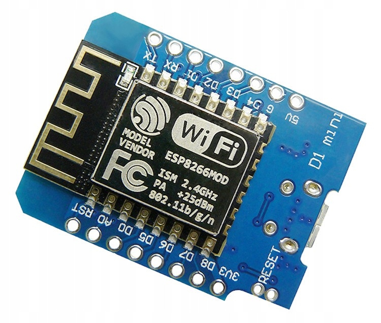

Nie napisałeś na jakim urządzeniu to zainstalowałeś. Domyślam się, że na jakimś DIY ESP - np Wemos.
Jeśli tak i to wciskasz przycisk Reset to go tylko Resetujesz. Musisz wcisnąć przycisk, który jest podłączony do któregoś GPIO i jest w AFE ustawiony jako systemowy
Domyślnie przy instalacji AFE, przycisk 1 jest ustawiony jako systemowy i skonfigurowany na GPIO 0.

wlasnie w konfiguracji routera nie widze nowego urzadzenia. nawet w eventach routera nie widze zadnego logu. Jutro zrobie to co napisales i dam znac jakie sa efekty. Btw Caly czas myslalem ze jako przycik mowimy o przycisku reset :D. W tutorialu nie bylo mowy o innym i to mnie zmylilo. Jutro tez go zastosuje.
A esp kupilem takie: https://a.allegroimg.com/s1024/0371f0/65e9e9ae4bcb96c0d1958ebd1bc8
