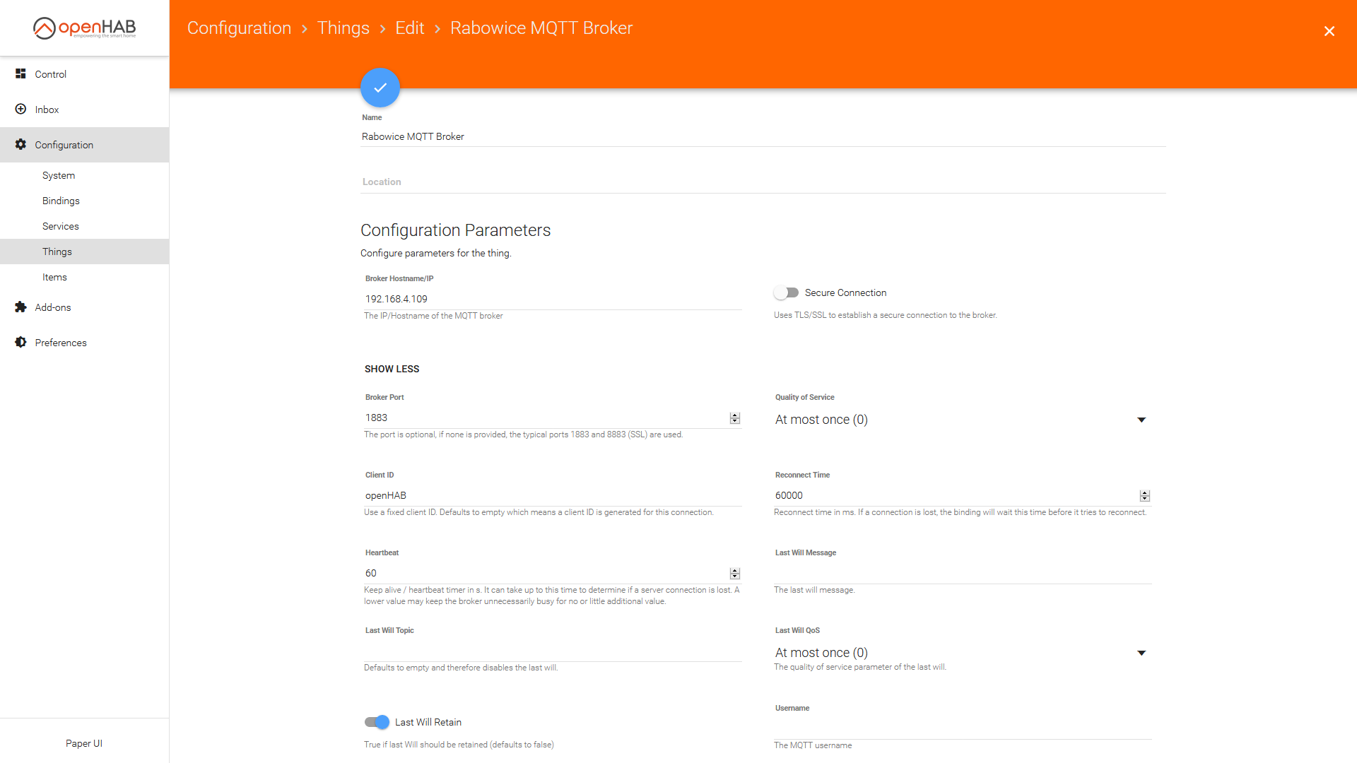

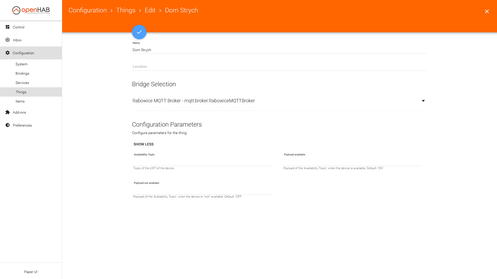

a załącz screenshot z konfiguracji Things w PaperUI tam gdzie wybierasz Bridge (po wejściu w Thing jeszcze wciskasz tę ikonę ołówka)
Dodane : 23/07/2020 8:39 pm
(@havamal)
Wpisów: 4

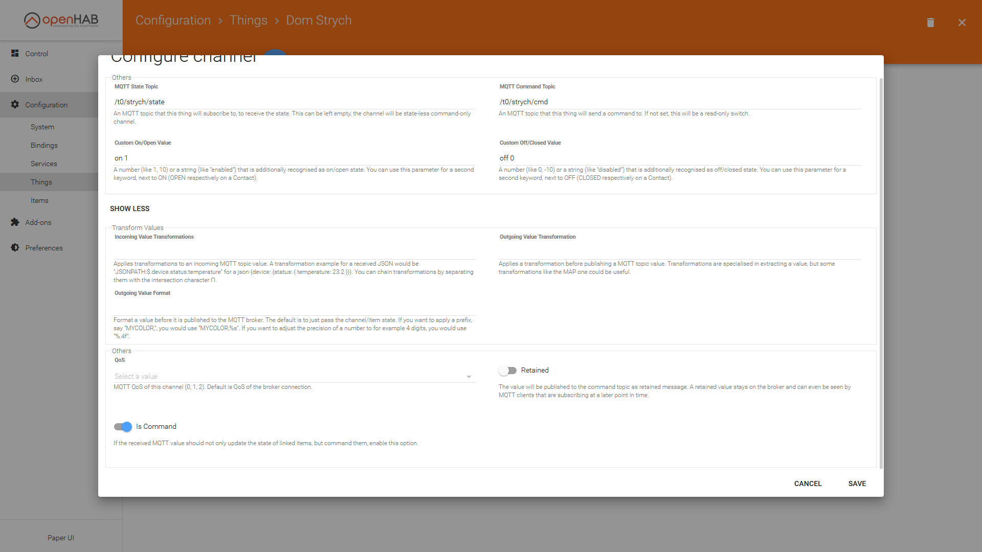

Załączam screeny z konfiguracji
 OH PaperUI configuration things
 OH PaperUI configuration things 2
 OH PaperUI configuration things channel
Dodane : 01/08/2020 1:10 am
@havamal w tym ostatnim screenshot
- Custom On, Off, musi być on off bez tych 1,0
- też IsCommand nie powinno być zaznaczone

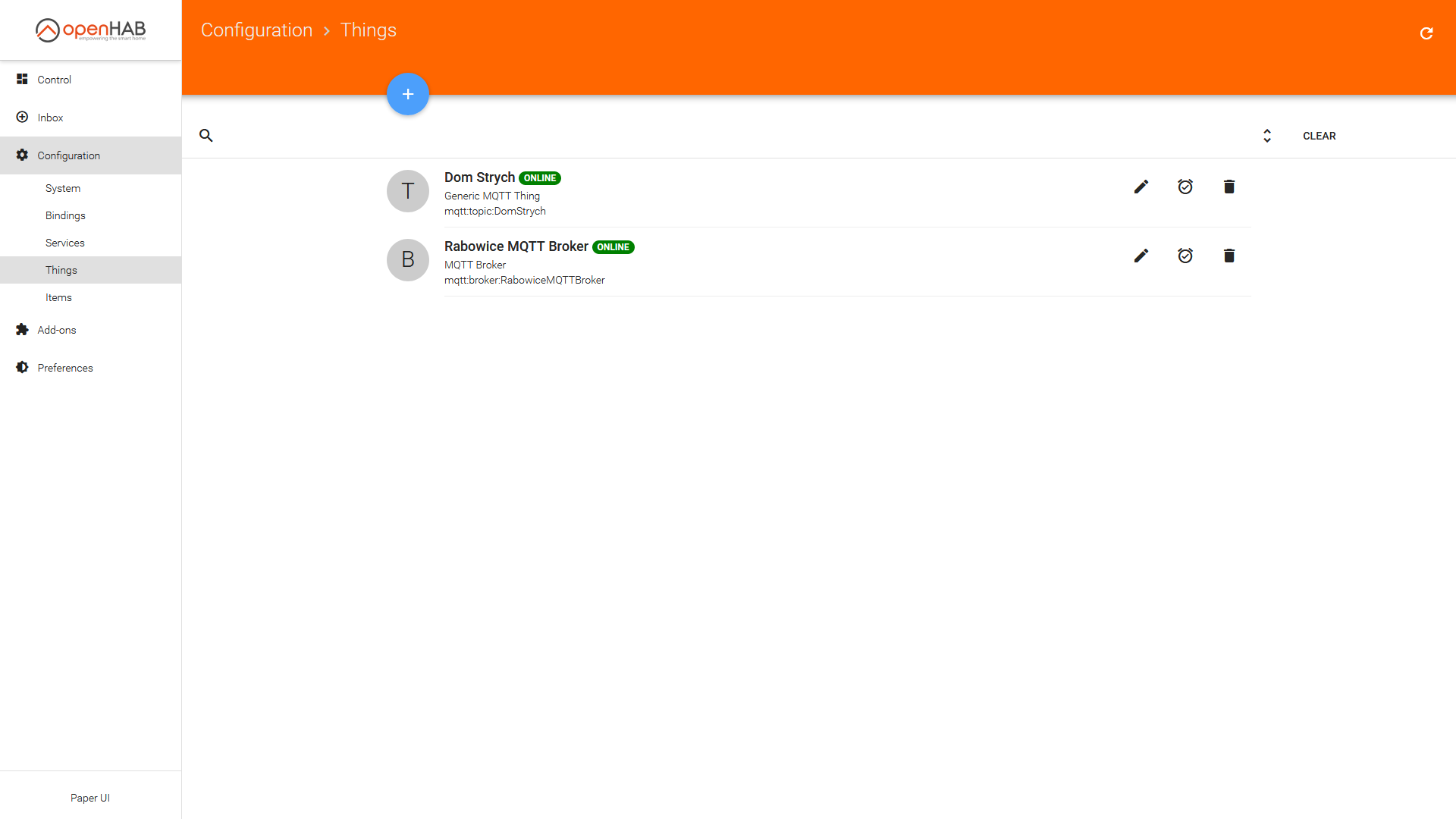

@adrian Pozmieniałem te parametry w chanell. Do sterowania urządzeniem szukam w control - other.
Jak widać na załączonym zrzucie ekranu nic nie ma w sekcji OTHER i nie można nic tam dodać.
 OH Control other
 OH Configuration Things
Dodane : 02/08/2020 2:04 am
(@havamal)
Wpisów: 4
Udało mi się rozwiązać ten problem. Okazało się, że chanell nie był połączony z przekaźnikiem. Dodałem to ręcznie w ustawieniach i w zakładce control pojawił się box sterujący, który działa.
