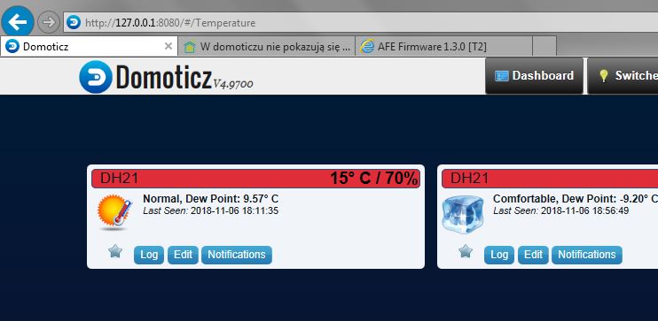

(@golddraker)
Wpisów: 25
foto 1
serwer domoticz

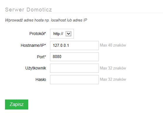

Wpisów: 25
(@golddraker)
foto 2
serwer
