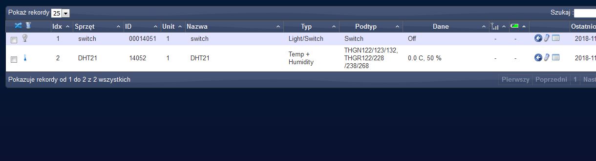

Hej,
Właśnie się przesiadłem z EasyEsp, bo miałem problem z dodaniem przełącznika bistabilnego. Wszystko super, ale w domoticzu nie pokazują się odczyty temperatury ani wilgotności. Sonoff th16 z dht21 , AFE T2 ... Jakiś pomysł?? zrobiłem zgodnie z poradnikiem kilka razy i ciągle to samo

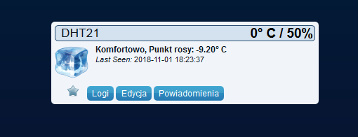

elegancko pokazuje temperaturę
Temperatura

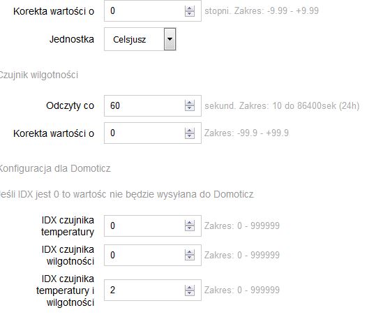

  • sprawdz IP domoticz czy dobrze wpisany
  • spawdz port domoticz czy dobrze wpisany
  • sprawdz IDX wirtualnego urzadzenia w domoticz, czy jest wpisany dobrzez w AFE
moze zamiesc jeszcze screenshot z konfiguracji czujnika
