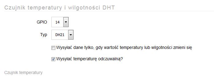

zainstalowałem w sonoffie T2 1.2.2 z podłączonym czujnikiem DH11
  • w Domoticz
    • utworzyłem Konfiguracja -> Sprzęt -> Urządzenie typ Dummy (coś tam coś tam)
    • później utworzyłem wirtualny czujnik, typ czujnika: Temp-Wilg
    • w Konfiguracja -> Urządzenia odczytałem IDX dla tego Temp/Wilg
  • W AFE
    • Skonfugurowany Domoticz: IP adres + port (8080), bez haseł bo nie mam, i po http
    • dodałem w konfiguracji czujnika DH -> IDX dla Temperature and humidity sensor IDX
spróbuj zrobić wszystko jeszcze raz. Za chwilę podeślę Ci jeszcze adres URL do uruchomienia

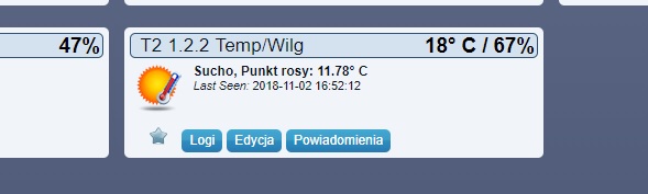

odpal jeszcze taki adres w przegladarce i zobacz czy wrzucił wartości do domoticz
czerwone zmien
http://IP-DOMOTICZ:PORT-DOMOTICZ/json.htm?type=command&param=udevice&idx=IDX&nvalue=0&svalue=30;70;HUMIDITY_WET
przykład
http://192.168.2.116:8080/json.htm?type=command&param=udevice&idx=17&nvalue=0&svalue=30;70;HUMIDITY_WET
