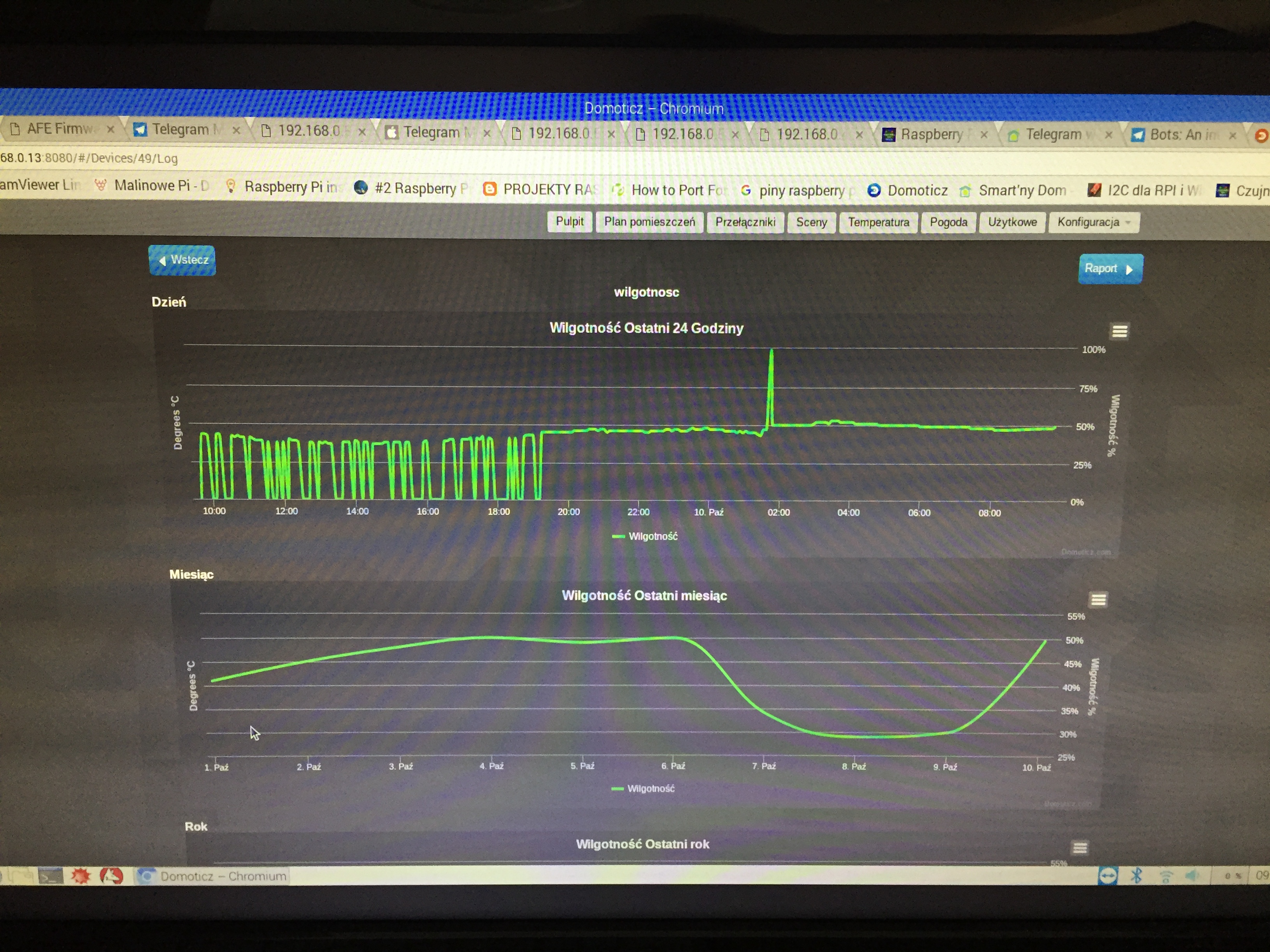

Probowalem wiele razy ale zrezygnowalem z tego typu zamiany softu. Adrian jak znajdzie czas to to dopracuje. Wgrywam normalnie po czyszczacym pliku. A jak ci dziala ten soft T2 1.2.2 bo mi w domoticzu rysowal poprzerywane wykresy poniewaz czasani czyjnik odpowiadal nan. Teraz uzywam przez Adriana zrobiony 1.2.3 versja ktora jak czujnik daje mi nan to sonoff daje mi poprzedni odczyt. Zobacz na zdieciu to bylo przed a po polowie wersja 1.2.3.
68725D31 7F79 4DCD BA61 665B53B64F80
Zerknę o co chodzi
Na pewnie no niektórych tylko urządzeniach aktualizacja z 1.2.2 do 1.2.3 jest problematyczna - jeszcze nie wiem dlaczego.
