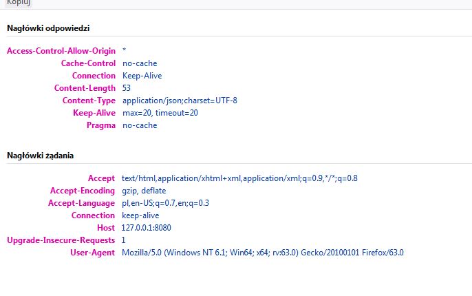

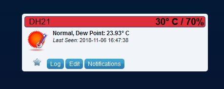

ten URL wrzucił dane i koniec nic się nie aktualizuje w domoticzu to miałem na myśli, widać tylko te sztuczne dane
zamknąłeś temat ,
Z tego co widać wynika, że czujnik nie wysyła danych do serwera , skoro w przeglądarce czujnik się przedstawił i podał aktualną temperaturę to znaczy że konfiguracja AFE nie rozumie się z domoticzem innego wytłumaczenia nie ma . Usuń w domoticzu wszystko , a dużo tego nie ma i spróbuj skonfigurować jeszcze raz , zwracając uwagę na prawidłowe adresy, port i IDX czujnka

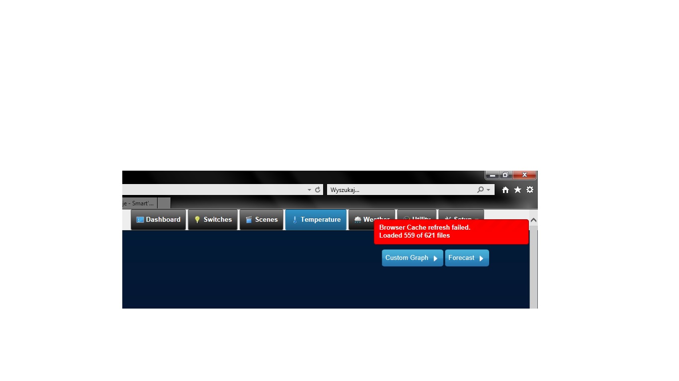

takie coś mi jeszcze wyskakuje już to robiłem nawet przeinstalowałem domoticza . Zainstalowałem go na windows 7 jeżeli to ma jakieś znaczenie
Zamknij stronę domoticza w tej przeglądarce , najlepiej zresetuj przeglądarkę usuwając wszystkie dane przeglądanych stron i spróbuj odpalić domoticza wtedy , lub użyj innej przeglądarki na której nie uruchamiałeś tego domoticza wcześniej.
