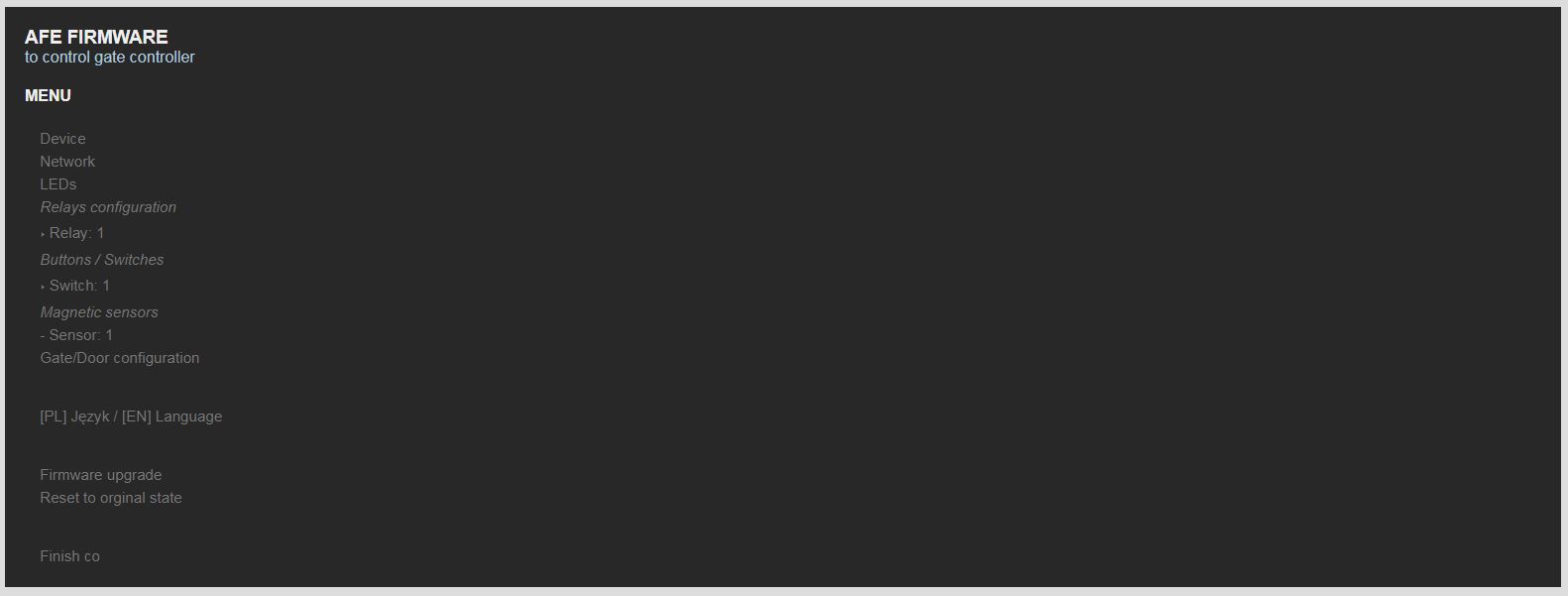

T3 oraz T5 działają chociaż przy konfiguracji przez www zdarzają się takie oto krzaczki
T5 krzak
Odświeżenie strony pomaga i można skonfigurować

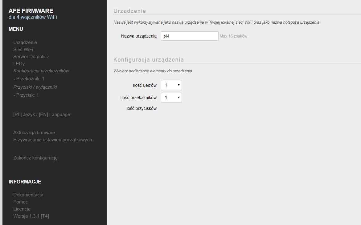

Wersja T4 jakby lepiej ale przy konfigu przez www ciągle są takie krzaczki
konfig T4
ostatecznie daje się skonfigurować i łączy się siecią wifi
Wszystko to dotyczy modułu sonoff basic TH 1,1 i wersje softu dla ESP 8285 , T4 na wersji dla 8266 nawet nie pozwolił się skonfigurować.
