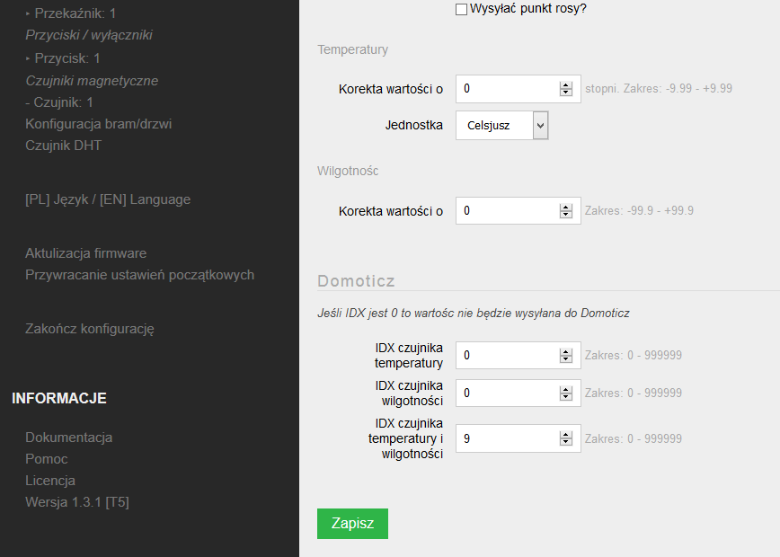

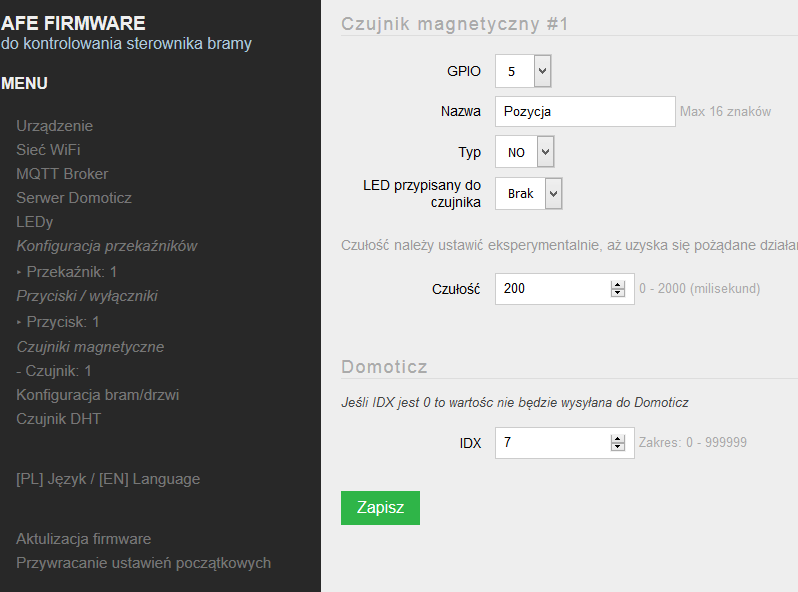

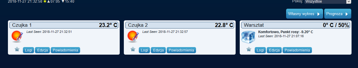

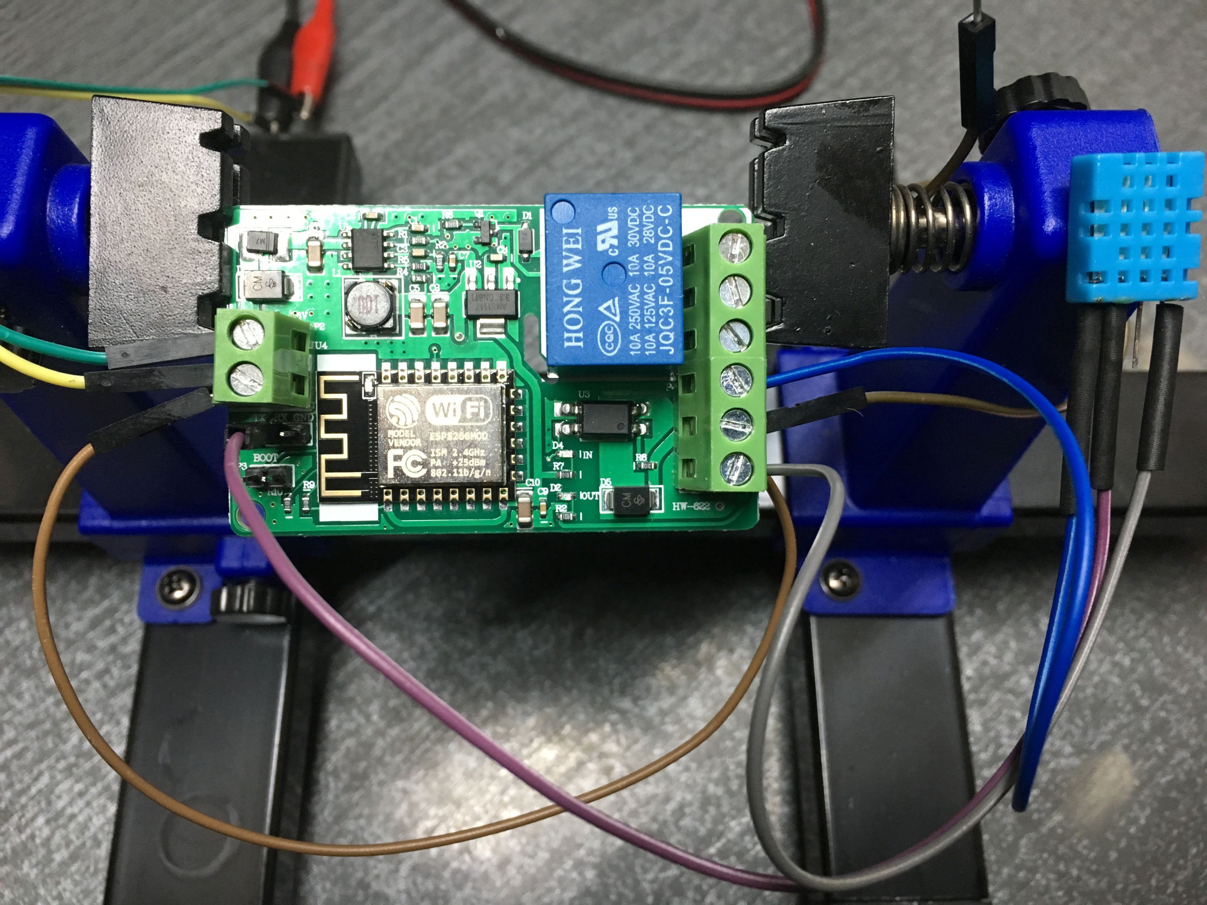

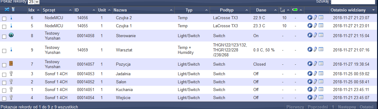

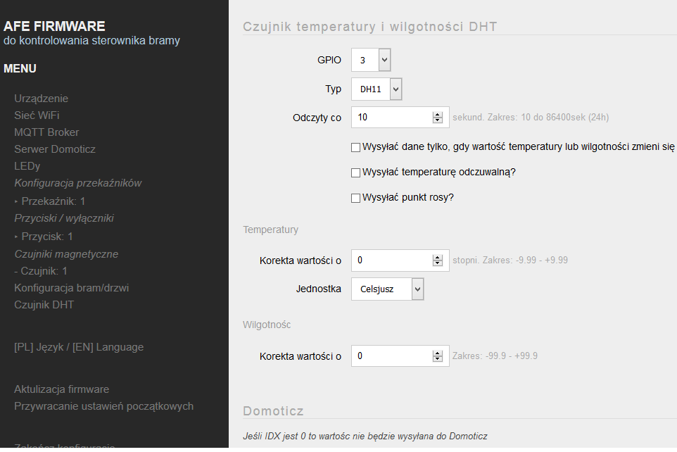

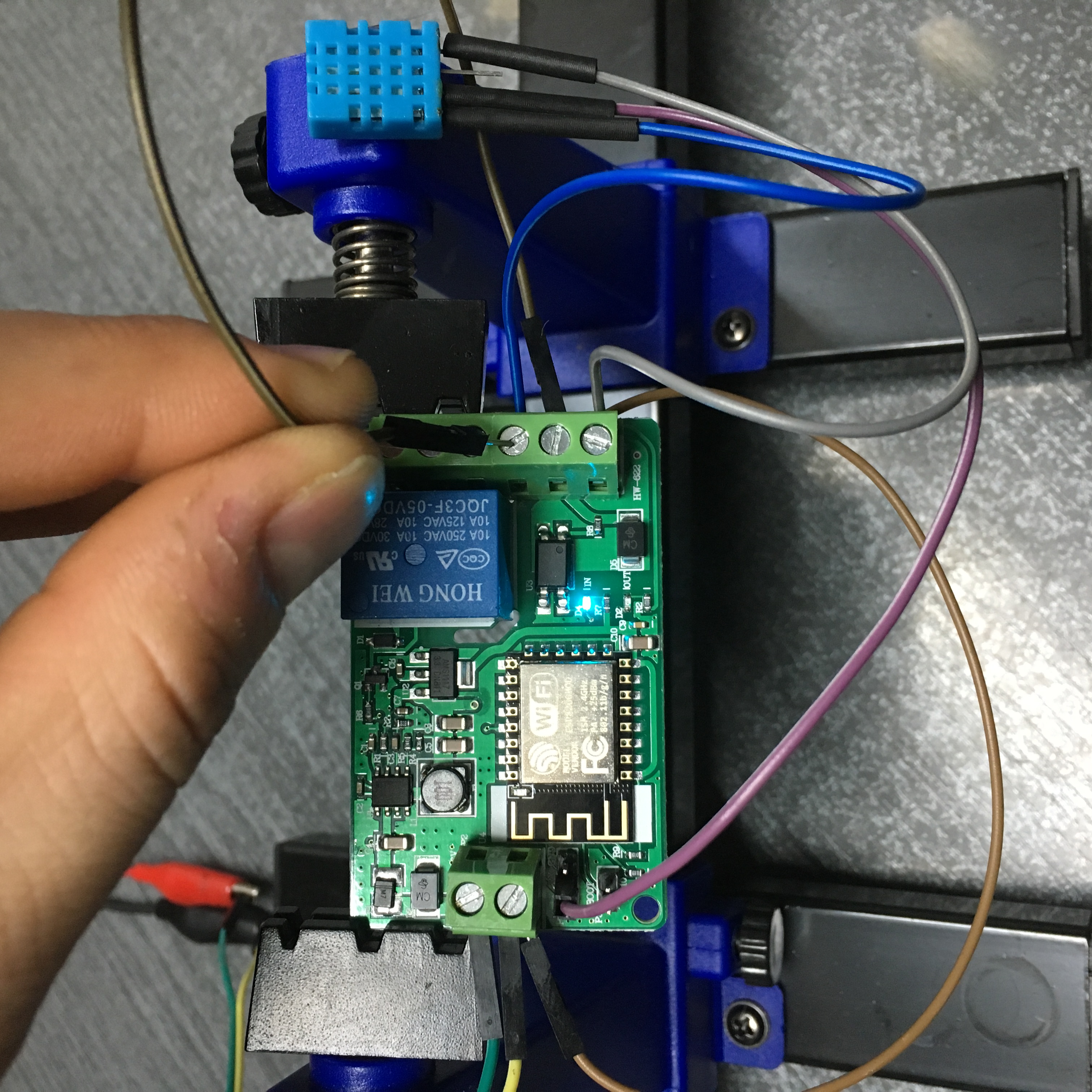

Proszę o pomoc Panowie walczę już 2 wieczór z Yunshan + AFE.firmware.1.3.1.T5.esp8266.
1. Przekaźnik działa ok
2. Brak działania czujnika
3. Brak temperatury z czujnika DHT11
Podłączenie:
Podłączenie:
Okazało się błędne ustawienie serwera Domoticz.
