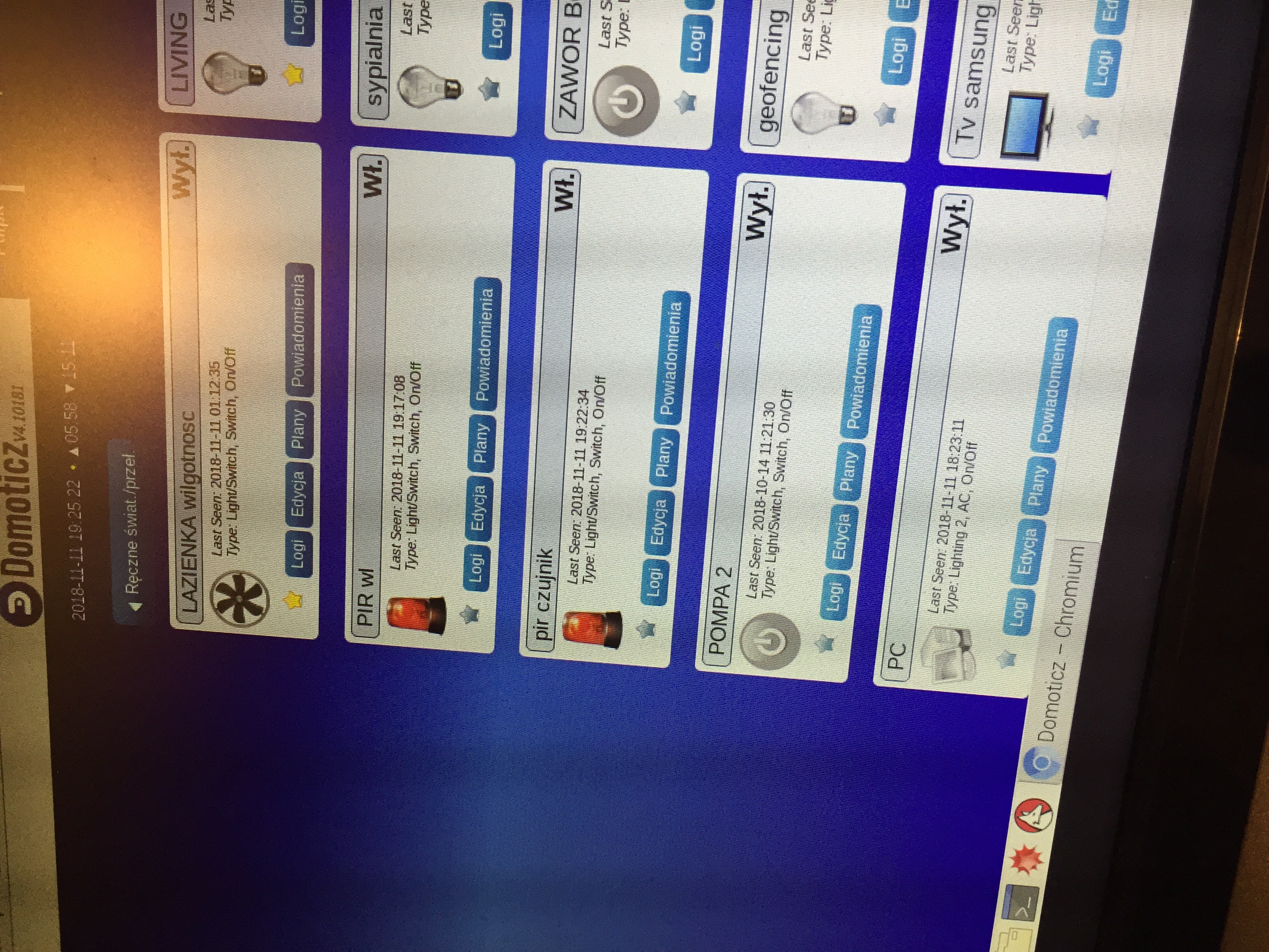

Podlaczylem sonoff basic z softem T3. Wczesniej mnialem wersje 1.0.2 przez przegladarke uaktualnilem do wersji 1.3.0 bez problemu. Do tego sonofa mnialem poaczony czujnik HC-SR501. Jak to wszysko mi dzialalo? Gdy steruje z domoticza innymi wlacznikami tez afe idzie przelaczac szybko bez problemow. Z czujnikiem ruchu sa czasami jakies duze opoznienia, czasami dziala plynnie. Utwozylem w domoticzu dwa przelaczniki. Gdzie jeden jest jako przelacznik przekaznika drudi po to aby pokazywal mi stan czujnika pir. Wlacznikiem w domoticzu moge przelanczac przekaznik. Czasami nie chce zareagowac przekaznik. Natomias pir jak zrobie ruch reka to drugi przelacznik na domoticzu pokazuje ze jest wlaczony. Jesli zrobie drugi ruch to pokazuje domoticz wylaczony i tak na zmiane. Czyli ruch reka  , w domoticzu wlaczony pir, drugi ruch wylaczony , trzeci ruch -wlaczony, czwarty ruch - wylaczony. W tym czasie przekaznik podtrzymuje czas ustawiony w konfiguracji tego sonnoffa . Dziala to troche jak wlacznik monostabilny. Co do tych opoznien jeszcze poprobuje moze moj roter zamula bo raz jest internet raz nie ma

Tez nie wiem dlaczego tak sie dzieje ze domoticz pokazuje mi stan pir raz wlaczony , raz wylaczony pomimo ze jest wlaczony. Tak jak wczesniej opisalem. Po nastepnym ruchu pokazuje wylaczony , po nastepnym wlaczony i tak na zmiane.
Czy tak ma byc ?

Dzis powrocilem do T3 wer 1.3.0 gdzie mam podlaczony pir do sonofa i prosze cie Adrian odnies sie do tego bo nie rozumie dlaczego to tak dziala  . W domoticzu utworzylem dwa swiche  jeden ktory wlancza i wylancza przeksznik gdzie dziala mi ok  Drugi gdzie ma pokazywac stan pir , a nie pokazuje tak jak myslalem.
wedlug mnie powinien pokazac kiedy pir jest wlaczony zebym zdalnie widzial czy ktos tam robi jakis ruch czy nie. Udostepniam filmik

Adrian pomoglo. Ze ja na to nie wpadlem zeby to zmienic.
Teraz dziala tak.
Pir  sie wlancza i zalancza przekaznik w sonofie. Pokazuje to domoticz tylko sa opoznienia realnie zmiana stanu przakaznika lub piru a domoticz pokazuje te stany z opoznieniem 5-6 sek. Ogolnie dziala mi to.Opoznienia sa   do przelkniecia.
