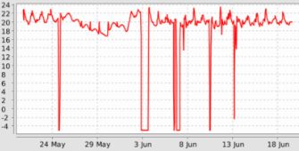

Obiecalem poinformowac o sytuacji po zmianie softu.

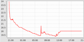

Jak pisalem wyzej AFE T2 zmienilem z 1.3.3 na 1.2.3 w ostatni Piatek (14/06). Na drugi dzien zdarzyla sie sytuacja ze czujnik sie zawiesil bo ciagle pokazywal ta sama temperature przez kilka godzin. Po odlaczeniu zasilania problem znikl i wszystko dzialalo bez zarzutow do dzisiaj (19/06 Sroda). Wiec jakies 5 dni nie bylo zadnego problemu. Dzisiaj okolo poludnia czujnik sie znowu zawiesil i przez nastepne 5 godzin wskazywal 20 stopni. Po restarcie znowu pracuje ok.
Wiec po zmianie softu nie mam juz wiecej problemu z czujnikiem pokazujacym -5C co jakis czas jak na 1.3.3 za to natomiast jest ten drugi problem z zawieszaniem sie.

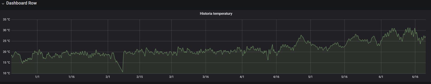

tutaj wykres DH22 podłączony do gołego ESP8266, bez żadnych dodatkowych przekaźników / urządzeń podłączonych. Konkretnie to tutaj.
Wykres z ostatnich 6 miesięcy. Nie mam zwieszek wszystko gitara.
Fakt jest że mam jeden ESP8266 do któego podłączony jest DH22 steruje on bramą. Siedzi on w tej puszcze. I tutaj dostaję -5V, nie mam chwili, żeby to rozmontować i próbować się bawić - jest tam mnóstwo różnych elementów i założyłem, że coś może zakłócać.
jakiś pomysł?
Generalnie czujniki DHT są bardzo wrażliwe na skoki napięcia , jest to spowodowane między innymi tym że wykonanie pomiaru przez czujnik trwa aż 2 sek , to bardzo długo w porównaniu np z DS 18B20 . Pisałem już żeby kolega @marlon sprawdził sobie działanie tego czujnika bez obciązenia "farelką " , ale spostrzeżenia @adrian tylko to potwierdzają. Czujnik podłączony do gołego ESP i 6 miesięcy spokój i drugi który jest zasilony z tego samego zasilania co silnik bramy ( prąd rozruchowy ) i zdarzają się zwiechy.
