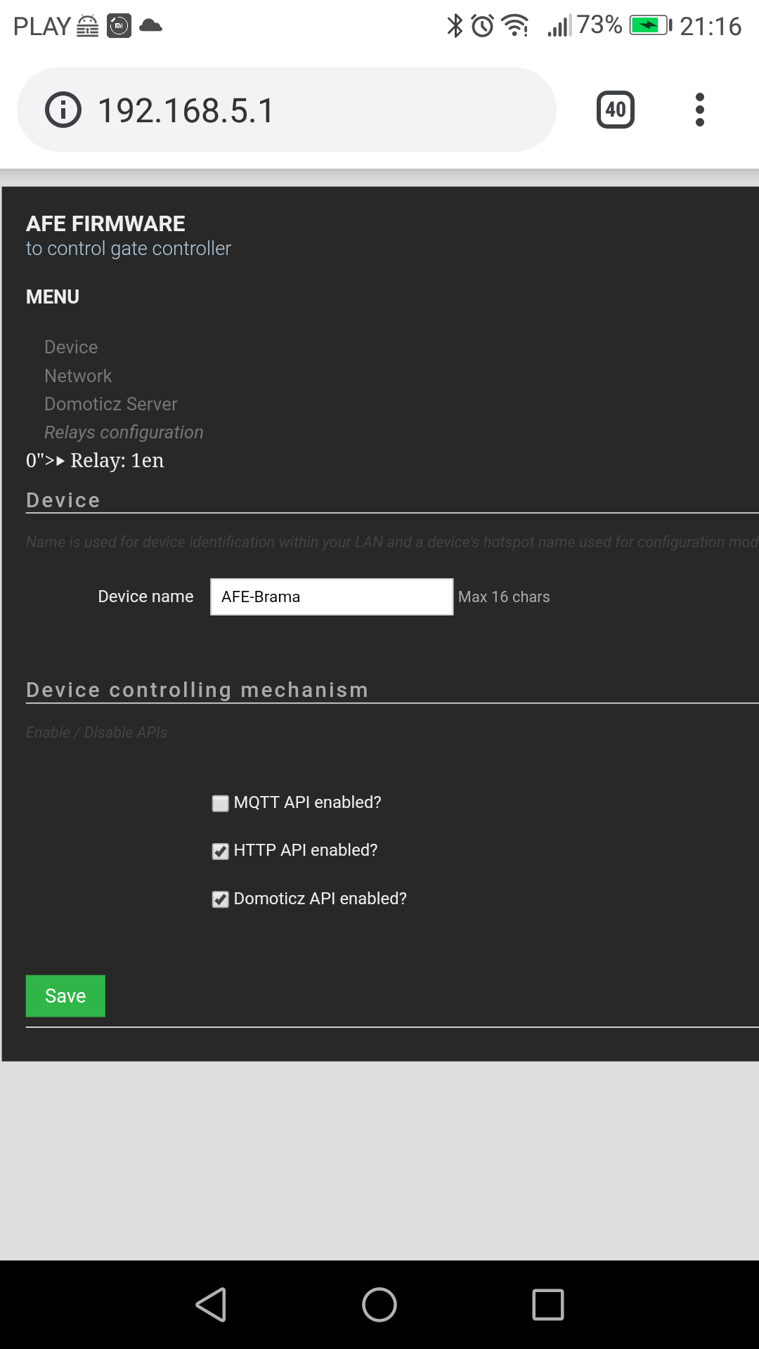

Witam, mam jakiś dziwny problem z uruchomieniem modułu Sterownik Bramy v.2 od lukas121.
Układ zasilam z zasilacza 12V do ledów. Strona konfiguracyjna otwiera mi się niepełna, nie mam przycisku do zamknięcia konfiguracji jak na screenie. Pytanie nr 1, czy to normalne?
Kilka razy do zamknięcia konfiguracji używałem przycisku, naciskałem go na 6-7 sekund. (przy wcześniejszych konfiguracjach Sonoffów zamykałem tak konfigurację), Układ nie rejestruje mi się w ustawionej sieci. Znika tryb AP i nie rejestruje się do ustawionej sieci wifi. Pytanie 2. Czy można zamknąć konfigurację w inny sposób? np. komendą HTTP?
Z ciekawości wgrałem ESPEasy, udało mi się podłączyć moduł do sieci wifi i ustawić działanie przekaźnika. Ale wolałbym działać na AFE i wykorzystać krańcówki. ESPEasy nie umiem jeszcze tak ustawić.

  • spróbuj raczej skonfigurować na komputerze
  • wprowadź ustawienia WiFi (jak się da)
  • zapisz konfigurację
  • uruchom ponownie i skonfiguruj już po WiFi

Rozumiem że uruchom ponownie, to wyłącz u włącz zasilanie? Otóż po takiej operacji moduł dalej jest w trybie konfiguracji i AP.
Do tej pory wgrywałem AFE do Sonoffów. Szło w miarę gładko, otwierałem na telefonie niepełne menu, zapisywałem ustawienia sieci, przytrzymywałem przycisk ponad 6 sek. kontynuowałem konfigurację na komputerze.
Teraz nie mogę zamknąć konfiguracji, a jak się uda, układ nie pojawia się nigdzie 🙁

Nia ma potrzeby wyłączania od zasilania: po wpisaniu WiFi + zapisanu. Wciśnij link: Zakończ konfigurację. Wtedy urządzenie resetuje się  nową konfiguracją.

Spróbuj na kompie przeprowadzić konfigurację a nie na telefonie. Ja tak zawsze konfiguruję i nie ma problemu.
