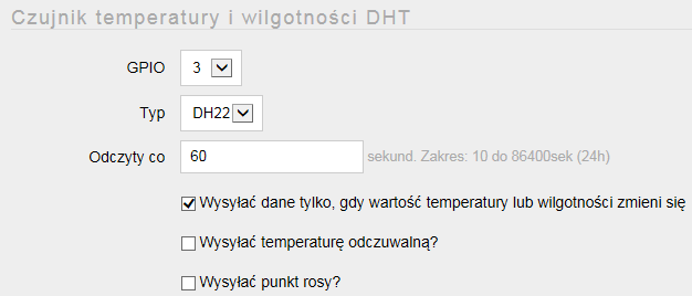

Mam drobny problem z odczytem temperatury z czujnika DHT22 ktory jest podlaczony do Sonoffa Basic. Zestaw ten dziala od okolo 6 miesiecy, ogolnie wszytko ok ale co jakis czas zdarza sie ze czujnik odczytuje wartosc -5C. Na poczatku zdarzalo sie to co jakies 1-2 tygodni gdy nagle ciagle odczytywal stala wartosc (-5C) ale ostatnio sie to nasililo i w tym tygodniu wywalilo go juz dwa razy. Gdy to sie wydarzy sonoff ciagle zyje, mozna go wykryc pingiem albo zalogowac sie przez http do ustawien. Rownie mozna sterowac urzadzeniem ktore jest podlaczone do tego sonoffa bez problem.
Po odlaczeniu Sonoffa i ponownym podlaczeniu go do sieci wszystko wraca do normy, wiec nie bardzo wiem gdzie jest problem.
W domu mam jeszcze inny DHT22 ktory jest rowniez podlaczony do innego sonoffa ale ten zestaw dziala bez problemow.
Jedyna znaczna roznica jest to ze DHT ktory stwarza problem jest na znacznie dluzszym kablu , pewnie jakies 1.5m (RJ45) and w drugim zestawie ten przewod jest moze o dlugosci 20-30cm.
No i oczywiscie lokalizaja , jeden jest w lazience w poblizy boilera gazowego a drugi w salonie w bardziej komfortowym miejscu.
Prosze piszcie jesli ktos spotkal sie z podobnym problemem.

Probowalem z nowiutkim czujnikiem ale problem pojawia sie co kilka dni. Byc moze to wina zaklucen, moze sprobuje poprawadzic data przewody inaczej zdala od przewodow z napieciem. Dam znac na forum.
I jeszcze jedno. Soft na tym Sonoffie to T2 1.3.3 moge sprobowac wgrac nowsza wersje 1.4.0 jesli myslisz ze moze pomoc jakby tam byl jakis znany problem.
