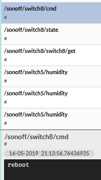

Dzieki @adrian . Akurat dzisiaj znowu DHT zaczal wskazywac -5C od okolo poludnia. Po powrocie z pracy dodalem switch w sitemap do restartu sonoffa. Po przelaczeniu wlacznika z pozycji off-on-off widze w mqtt.fx ze komende napewno wysyla. Rowniez sledzac ping do urzadzenia widze ze znika na kilka sekund czyli wykonuje ten restart. Natomiast czujnik ciagle pokazuje wartosc -5C. Wykonalem kilka takich restartow odczekujac dluzszy czas ale wskazanie ciagle -5C. W mqtt.fx nie widac zeby bylo jakiekolwiek uaktualnienie temperatury or wilgotnosci, mam ustawione odswiezanie co 60 sekund.
Po recznym odlaczeniu zasilania DHT odzywia i wskazuje poprawnie. Nie mialem jeszcze czasu sprobowal wymienic przewody ale chcialem spytac czy zauwazyles jakis postep u siebie, pisales ze masz podobny problem.
