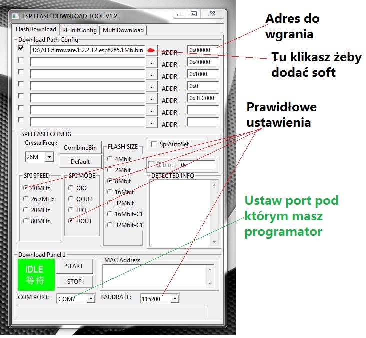

Sorki  zasugerowałem się tym flasherem , spróbuj wgrać tym  http://bbs.espressif.com/download/file.php?id=385
Tu masz ustawienia do wgrania , oczywiście soft wybierasz jaki potrzebujesz
Ustawienia FLASH

Niestety, wgranie innym programem też nie pomogło. Wgrywałem T1 1.3.1 dla esp8285, z tego co@isom wspomniałeś, to ten firmware może powodować problemy. Jesteś w stanie skierować mnie to jakiejś starszej wersji z obsługą zewnętrznego włącznika i czujnika DS18B20? Bo szukam, ale z marnym skutkiem.
Ps, po ponownym wgraniu firmware dioda sonoffa zaczęła szybko migać (zgodnie z trybem konfiguracji), pojawiła się sieć do której się podłączyłem, ale już nie udało mi sięotworzyć strony konfiguratora a dioda w krótkim czasie zaczęła świecić stałym światłem nie reagując na wciskanie wbudowanego przycisku.
