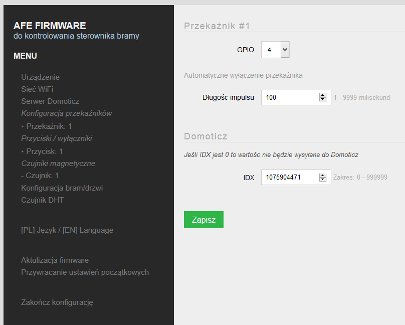

Jeśli wejdę w ustawienia i następnie konfiguracja przekaznika podając IDX i klikając zapisz wraca ciągle wartość: 1076097228 jak na zdjęciu.

Potwierdzam ten problem, natomiast też daję znac, ze IDX w konfiguracji przekaźnika jest przez pomyłkę - nie powinno tam być i zostanie usuniętę.
To oprogramowanie wysyła do Domoticz tylko
Ok - dzięki, jest w takim razie jakiś defekt w tym oprogramowaniu. Naprawie po 5 grudnia.
