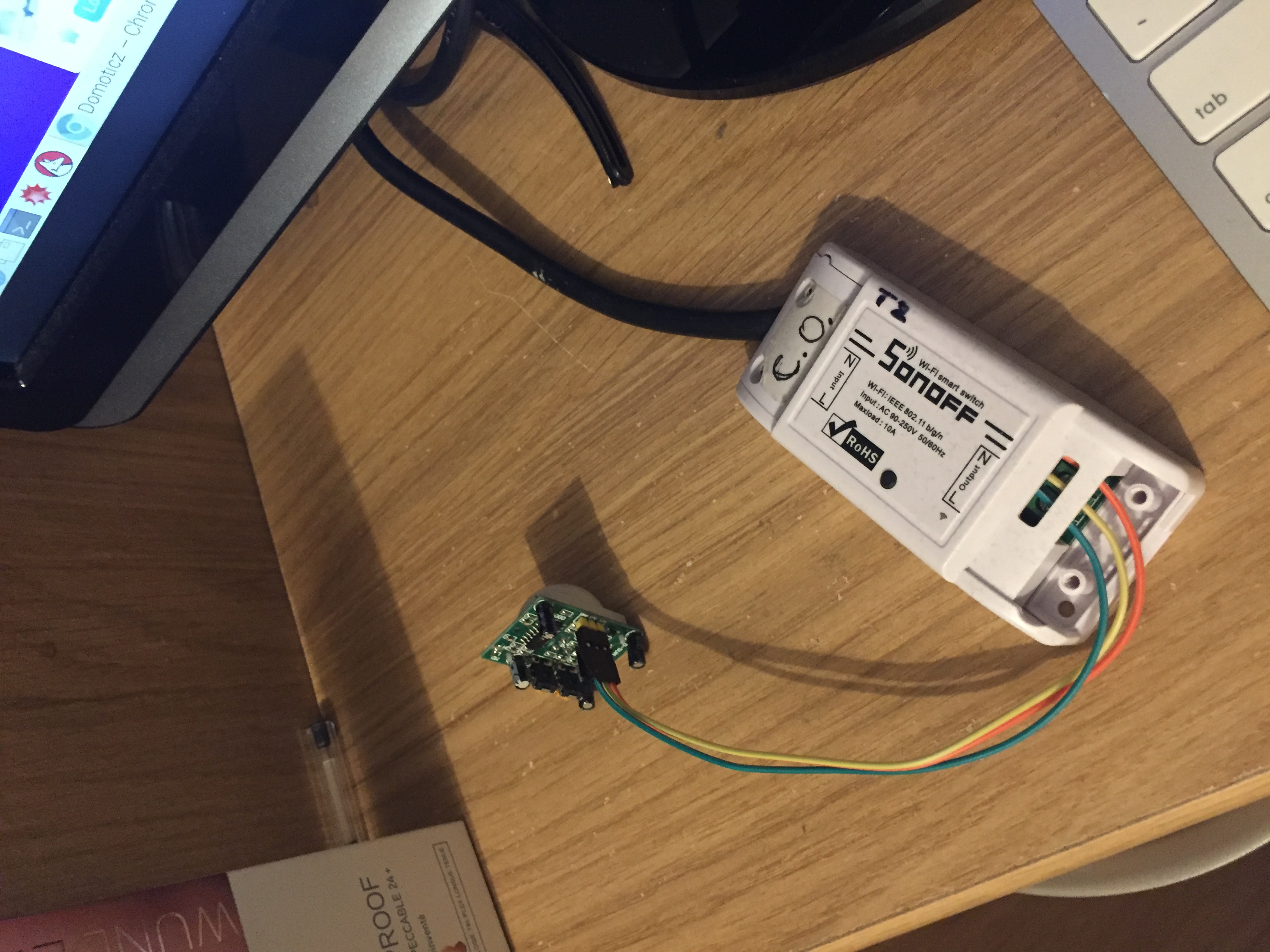

przesylam tez zdiecie jakiego pir uzylem.  W tym pir zmienilem zworke zeby troche inaczej sie wlanczal.

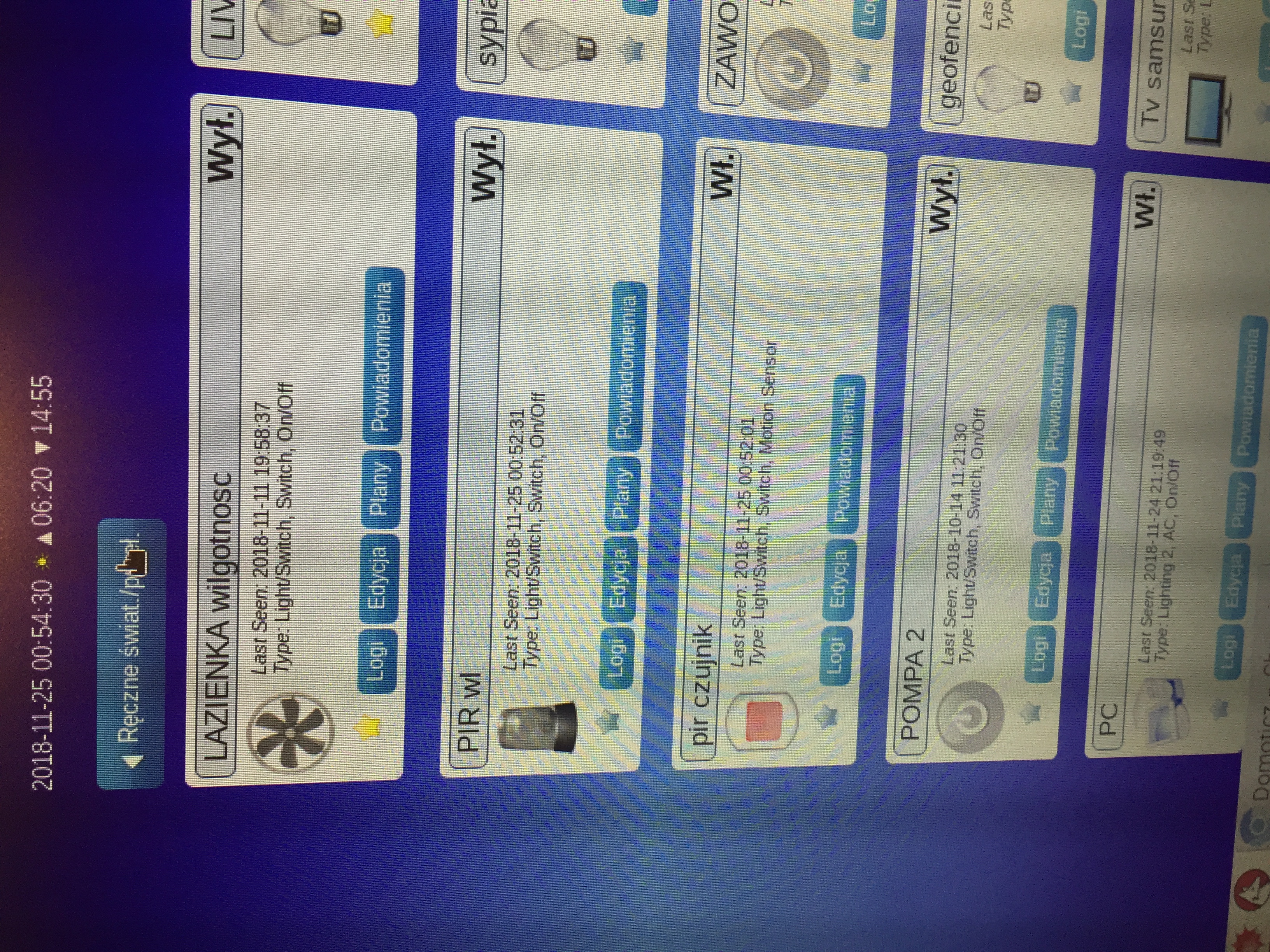

Co to znaczy z opozieniem To znaczy gdy slysze ze przekaznik sie przelaczyl na wlacz sygnal do domoticza zeby pokazal ze przekaznik  jest wlaczony dochodzi z opoznieniem.
Inna sprawa jest czego nie rozumie. Dlaczego przekaznik jest wylaczony a czujnik pir pokazuje ze jest wlaczony. Zdiecie to przedstawia
Bo dziala mi to tak: za kazdym razem gdy przekaznik sie wylaczy w sonofie i rusze reka to sie wlancza. Tylko ze jak rusze reka przed pirem to on pokazuje raz ze jest wlaczony drugi raz jak rusze to wylaczony , i tak na zmiane

Domoticz odswieza dane co ok 5 sek - zawsze bedzie opóźnienie od 0 do 5 sek w zalezności w którym momencie zajdzie zdarzenie. Zobacz w logach Domoticz, czasy zdarzeń i nie łącz ich z tym co widzisz na ekranie.
Kolejna rzecz to jest temat do AFE T5 - Obsługa sterownika bramy. Podłączanie PIR do oprogramowania T5 hm...nie koniecze wiem jaki ma sens - to już temat na inny wątek niż dotyczący zgloszonego problemu

Ja myslalem ze to bedzie dzialac tak. Jeden w domoticzu bedzie mi pokazywal czy przekaznik jest wlaczony czy wylaczony. Moglbym go tez z pozycji domoticz wlanczac lub wylanczac.
A pir gdy bedzie wlaczony i czymal podczymanie na odpowiedni czas to inny wlacznik w domoticzu pokaze mi jaki jest stan pir.
Czy tak to ma dzialac?
Nie, to tak nie będzie działać
oprogramowanie AFE T5 nie pokazuje stanów przekaźnika, nie moża też z tego oprogramowania bezpośrednio sterować przekaźnikiem. Jeśli zamiast czujnika magnetycznego podłączysz PIR do  AFE T5 sterowanie bramą to każdy wykryty ruch powoduje włączenie przekaźnika na 200ms (przy standardowej konfiguracji)
Jaki masz cel podłączania czujnika PIR do oprogramowania do sterowania bramą?
