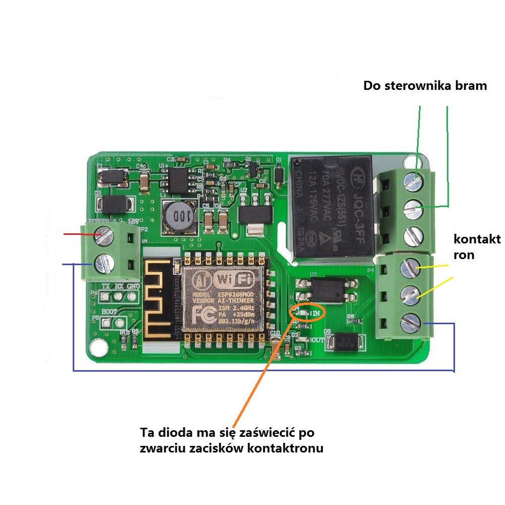

Ja podłączyłem to tak:
Kontaktron Youhson
I po zwarciu kontaktronu lub rozwarciu zmiana ikony w Domoticz jest po ok 20 sekundach początkowo myślałem nawet że to nie działa biorąc nawet pod uwagę że Domoticz odświeża co 5 sekund to i tak opóźnienie informacji o zmianie stanu wejścia jest dużo wolniejsze.

mozesz sobie sprawdzić jeszcze czy są jakieś opóźnienia na samym sprzęcie przypisując do kontaktronu / czujnika magnetycznego diodę led, która gasnie lub zapala się w zależności od stanu czujnika.

Jeśli łączę ze sobą dwa wejścia jak na powyższym zdjęciu to zaznaczona dioda na Youhson zapala się na natychmiast bez żadnych opóźnień opóźnienie jest tylko na Domoticzu.

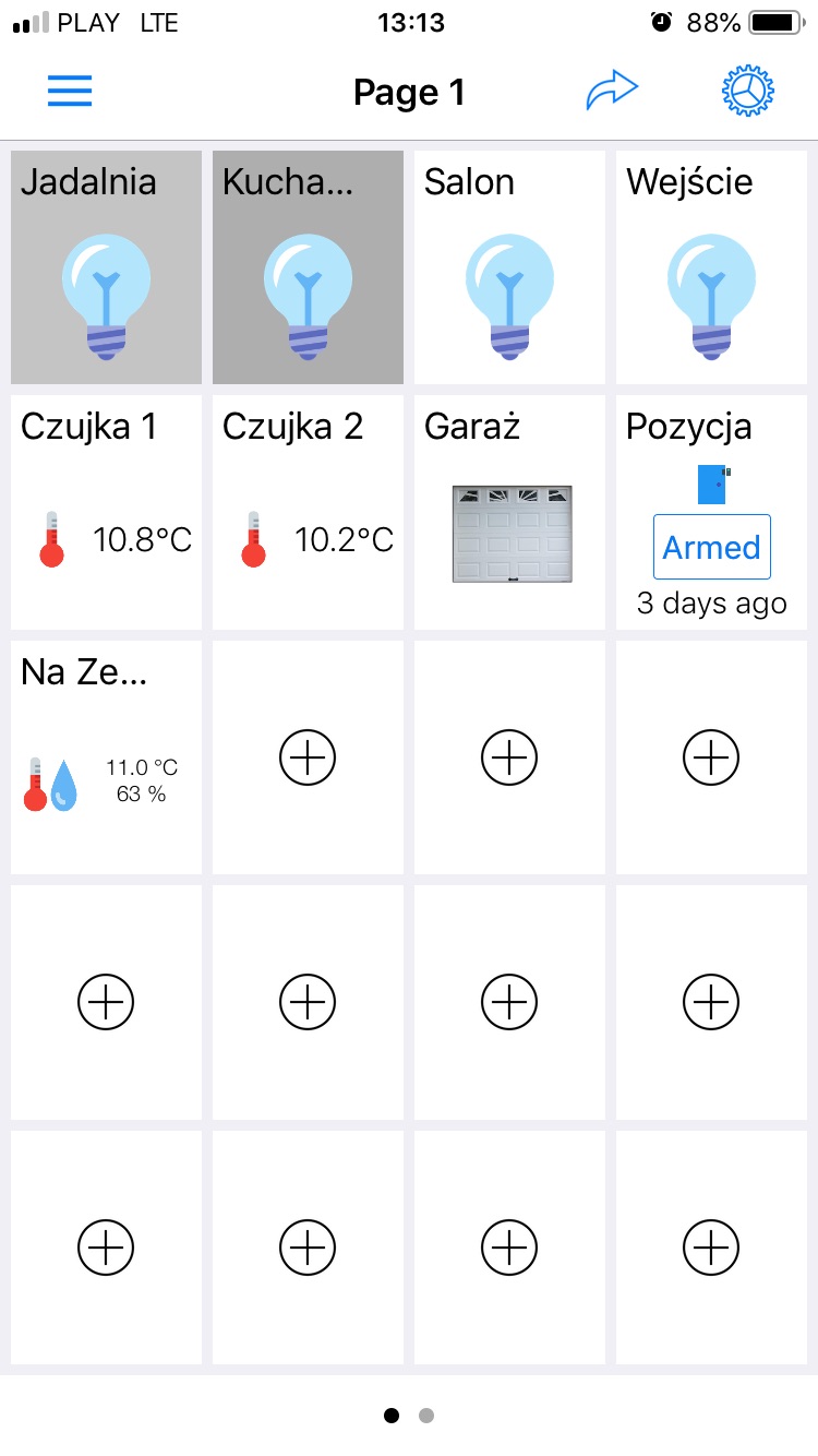

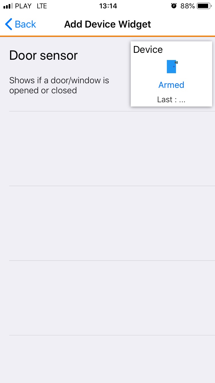

Dodatkowo dziwna sprawa jest z ikoną w dodaniu czujnika w ImperiHome wygląda to tak:
Pozycja
Image 13
Strasznie mała ta ikona odpowiedzialna za czujnik a innej możliwości wyboru na liście niema.
Jeśli chodzi o przekaźnik jest ok okienko podpisane Garaż.

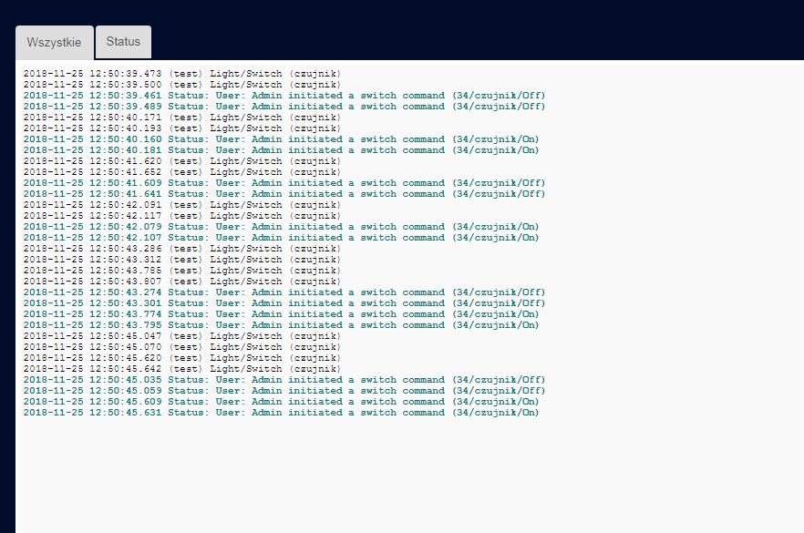

Wgrałem dziś do modułu Junshan AFE T5 wersja 1.3.1 , oprócz błędu z IDX kanału przekaźnika , który jest błędem kosmetycznym i nie ma wpływu na działanie tego przekaźnika soft działa bardzo dobrze , nie zauważyłem różnicy między wersją 1.3.0.
W ciągu 6 sekund zmieniłem stan czujnika 4 razy i wszystkie cztery zostały zarejestrowane , logi są nawet zdublowane czego chyba nie zauważyłem przy sofcie 1.3.0. Poniżej fotka z logów
Logi czujnika AFE T5 wer 1.3.1
Oczywiście ponieważ Domoticz odświeża dane interfejsu co 5 sekund to tak szybkich zmian nie zarejestruje, ale przy normalnej pracy czujnika (otwórz/ zamknij ) najdłużej czekałem 6 sek ze stoperem w ręku.

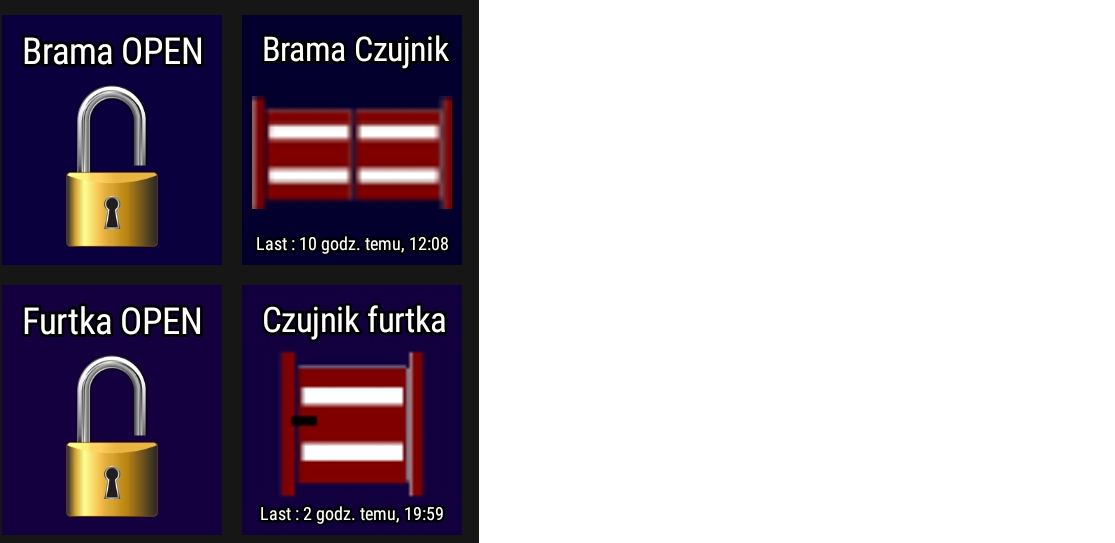

@daro1003 co do ikon w ImperiHome to kolego przecież możesz sobie zrobić dowolne ikony dla dowolnych urządzeń nawet własnej bramy fotkę możesz cyknąć i wstawić .
Myślisz że te ikony na poniższym foto, to skąd wziąłem?
ikony ImperiHome
