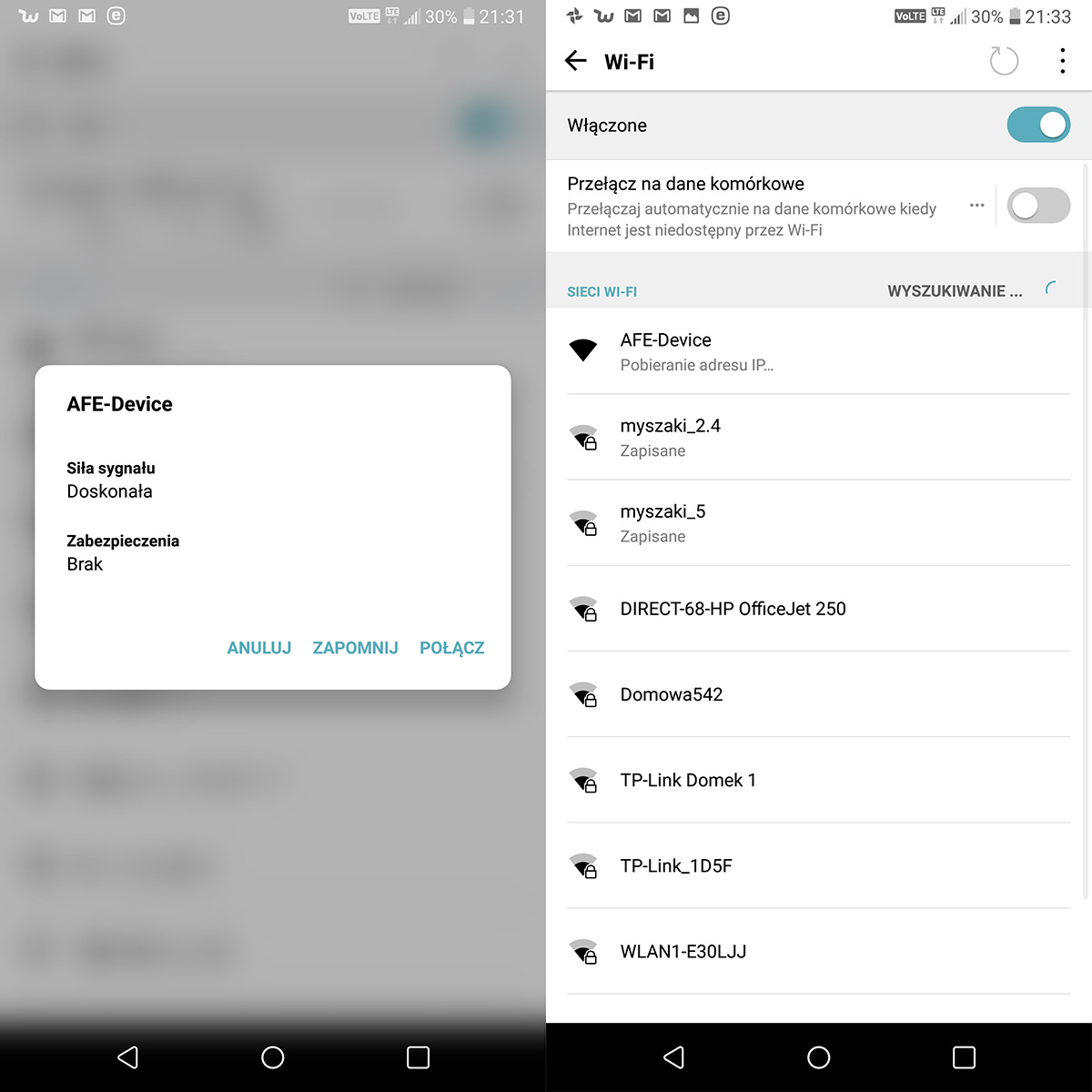

jak w tytule - Sonoff Basic, oznaczenie na płytce "Sonoff Basic R2 v1.0 2017-10-11"
Po poprzednich problemach myślałem, że przyczyną może być mało stabilne zasilanie (z USB przez programator), dlatego postanowiłem mimo problemów złożyć całość i podłączyć do 230V.  Ale bez efektów.
Po dość długiej próbie pobierania adresu IP w telefonie status sieci z "Pobieranie adresy IP" zmienia się na "Zapisane" i znowu na "Pobieranie adresu..." i tak w kółko. Adres IP nie jest przyznawany.
Telefon leży w odległości 20cm od Sonoffa, więc to z całą pewnością nie problem jakości sygnału.
Screenshot 2018 11 29 21 31 51 2
