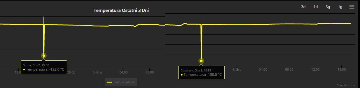

@adrian mam mały problem z jednym z sześciu czujników pracujących na najnowszej wersji . Wygląda to tak jak na foto

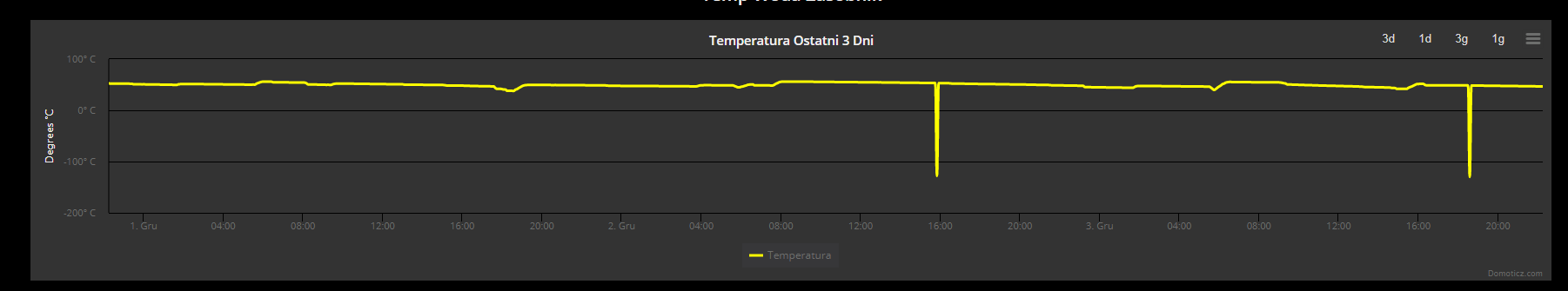

To jest wykres z trzech dni i strasznie ciężko mi to zweryfikować bo jak widzisz nie występuje to zbyt często. Czujnik już wymieniłem na nowy , wszystkie czujniki na takich samych skrętkach utp . Masz pomysł jak to debugować ? Znaleźć ćwieka ?
Co istotne to na tej samej instalacji ten sam zestaw pracował na espeasy , czy może ilość próbek do odczytu coś miesza ?
PS odczyty z tego czujnika robię co 2 minuty w tym komplecie 6 szt są takie które odczytuję co 30 sec 2 szt i co 1 min 4 szt ten jeden tylko daje takie szpile
@isom jak dobrze czytam z wykresu to jakby wyświetla -127 stopni
Biblioteka do tego czujnika (nie napisana przeze mnie) wysyła -127 jeśli czujnik rozłączy się
Opcje:
- przyblokuj u siebie wartości -127
- ja przyblokuje w AFE w kolejnej wersji
Daj znać

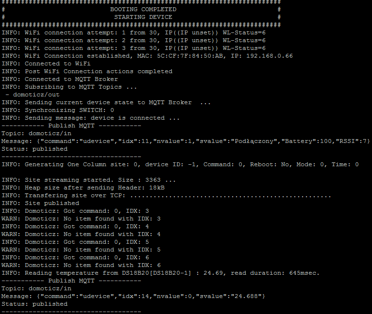

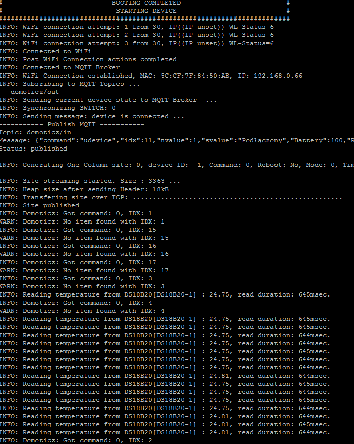

@adrian walcząc z tematem chciałem zmienić ustawienia czujników tak żeby wysyłały wartości tylko przy zmianie i okazało się, że czujniki nic nie wysyłają . Wgrałem soft z debugger bo zacząłem głupieć i co się okazuje. Jak czujnik, nawet tylko jeden jest ustawiony na wysyłanie longiem wygląda wszystko normalnie
ale wystarczy ustawić na wysyłaj tylko gdy wartość się zmieni i soft wpada w dziwną pętlę
Przez to nie publikuje wiadomości.
Nie przypominam sobie żeby tak było w wersjach, które testowałem
Przyblokowanie -127 nie wiem czy coś wniesie bo dwie szpile mają różne wartości
