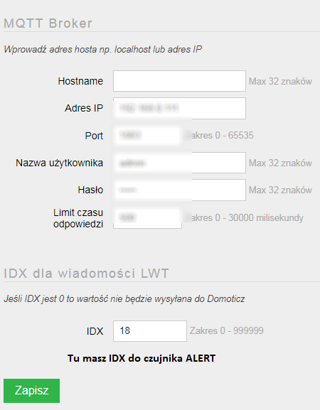

Dodaj w domoticz czujnik "Alert" jego idx wisz w ustawieniach brokera na samym dole i będzie wiadomo czy esp się połączył z domoticzem.
A jak nie ma połączenia to sprawdz ustawienia brokera albo wrzuć foty ustawień to coś doradzimy

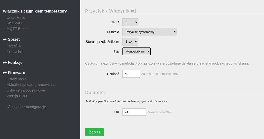

Nie zauważyłem wcześniej że ustawiasz jeden przycisk na GPIO 0 , ja  bym na Twoim miejscu zostawił GPIO 0 jako przycisk systemowy a dwa uzytkowe ustawił na GPIO 2 i 3

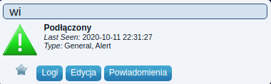

oczywiście, że kończe konfiguracje. Jest połączenie (alert). IDX z domoticza przypisałem i pod przycisk i pod przekaźnik.

Tu zobacz
broker
Wstaw konfigurację tych przycisków i jaki przekaźnik ? jak ustawiłeś daj foty

chwile temu pisałem, że jest połaczenie. Nawet raz zadziałało, ale po restarcie cisza
 alert
@pawell32 AFE jeżeli jest w trybie konfiguracji to nic nie będzie działać , jak zewrzesz GPIO 2 na dłużej niż 10 sek to moduł sam wejdzie w konfig . Dlatego radziłem ustawić dwa robocze przyciski i jeden - trzeci systemowy

tak, to sam zauważyłem. nie wchodzę do trybu konfiguracji, ustawiłem przycisk na gpio2 i idx wyłacznika. Jak napisałem raz mi działało, po restarcie przestało. Ciekawe, że jak wchodziłem w tryb konfiguracji to mi lampę zapalało, a po wyjściu gasiło 🙂

Nie potrzebujesz wirtualnych przekaźników żeby działały przyciski . A jak ustawisz taki sam IDX dla przekaźnika i przycisku to będzie lipa

nie tak prędko, restart modułu to ponad minuta, zanim przetestuje to czas leci. Z tego co widzę nie ma znaczenia jaki typ przycisku mono / bi - działa tylko jako bi
