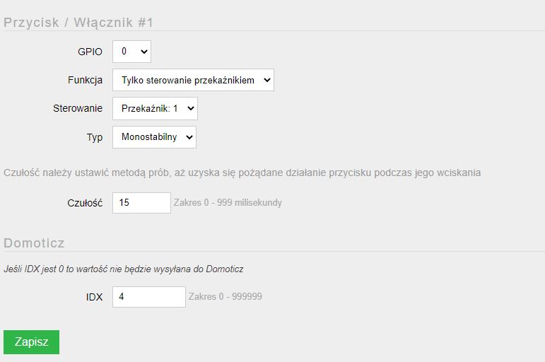

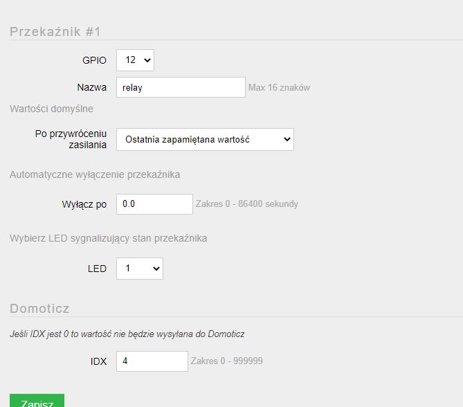

Witam. Posiadam przycisk sonof touch , i nie mogę go ustawić ponieważ przez aplikacje działa prawidłowo natomiast gdy próbuje go włączyć to sam się wyłącza. albo kilkuktronie pstryka rpzekaźnik, Sof afe firmware 0 2.2.0 . podeslecie jakie przypisać paramtery dla włącznika oraz przekźnika

@hirekpl97 wstaw ustawienia przycisku, bo tam chyba masz źle ustawione i na wszelki wypadek wstaw też ustawienia przekaźnika

zdj
 przy

zdj
 przek
@hirekpl97 Tak jak przypuszczałem masz wstawiony taki sam IDX w przycisku jak w przekaźniku . Wywal ten IDX 4 z przycisku i zostaw puste pole
