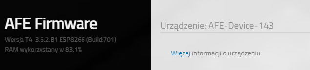

Po długi bojach i wielu resetach zauważyłem że gdy w konfiguracji AFE ustawię ilość przekaźników 8, ilość przycisków 8 i ilość czujników binarnych na 16 (oczywiście wszystko z tematami lecz bez konfiguracji pinów GPIO dla przycisków i przekaźników) to za każdym razem wczytuje się pełna lista encji.
Zauważyłem że:
- nie może być mniejsza ilość przekaźników i przycisków niż 8 (jak dałem po 6 to nie wszystko się ładowało za każdym razem, jak dałem jeszcze mniej - to było jak wcześniej )
- poprzednie wersje nie dają rady. Tylko T4.3.5.2.B1 działa z tymi ustawieniami.
Testów wykonałem kilkadziesiąt 🙂 dla różnych konfiguracji.
Mam nadzieję ze z tego można jakieś wnioski wyciągnąć. 🙂

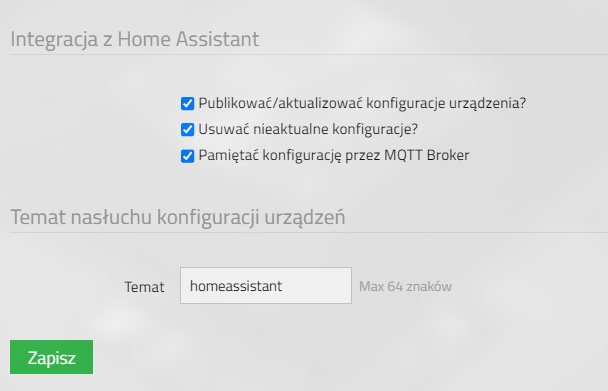

@isom Jak masz ustawioną Integracje z Home Assistant
Publikować/aktualizować konfiguracje urządzenia?
Usuwać nieaktualne konfiguracje?
Pamiętać konfigurację przez MQTT Broker

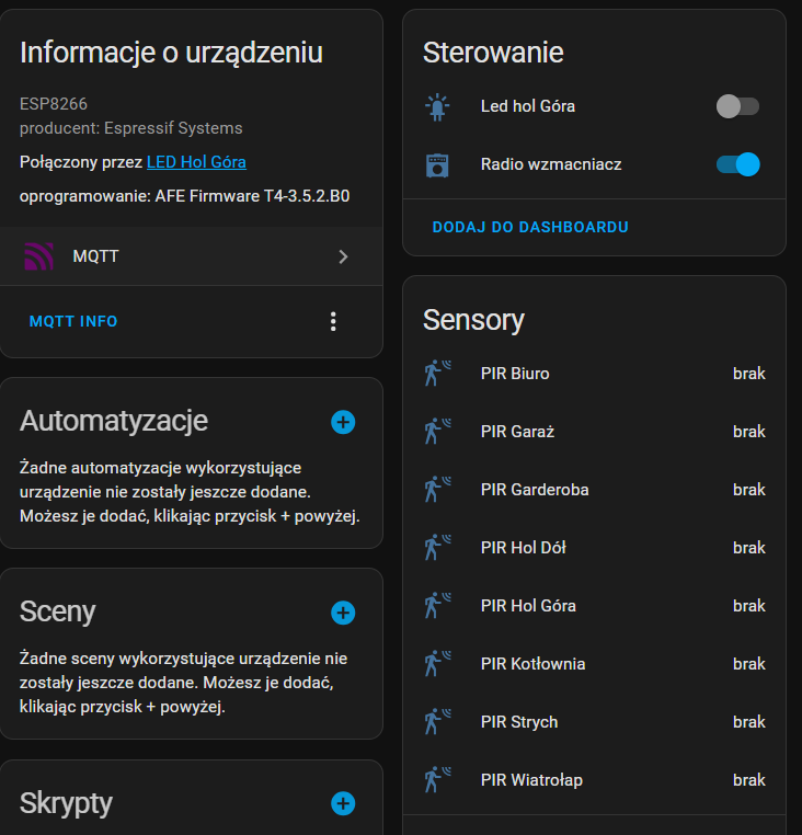

Mam dwa przekaźniki + 8 sensorów , nic takiego nigdy nie zaobserwowałem, a naprawdę już długo to u mnie działa.
Jedno co zauważyłem po wgraniu wersji jak na foto, to przestałała działać wersja PRO , i nie można jej aktywować, bo moduł nie może uzyskać połączenia z serwerem u @adrain , ale to nie ma wpływu na działanie całej reszty.
Ustawienia Intergacji mam
i mam świadomość że gdy coś zmodyfikuję, muszę to potem sam posprzątać, bo broker pamięta nieaktualne konfiguracje.

Czy mógłbyś spróbować u siebie ustawić 16 czujników i zobaczyć czy wszystkie się wczytują za każdym razem?
Dodane przez: @bartoszwasilewskiCzy mógłbyś spróbować u siebie ustawić 16 czujników i zobaczyć czy wszystkie się wczytują
Faktycznie jest z tym jakiś problem, po dodaniu 16 szt do AFE, Broker widzi 13 szt. Wersja 3.5.2 B0.
@adrian pamiętam, że pierwsze wersje tego firmware testowałem jeszcze na Domoticz i w testach wszystkie 16 binary_sensor miałem aktywne, korzystałem z wersji pod HA, co może być, że teraz nie publikuje kompletu ?

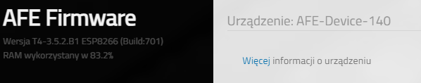

@bartoszwasilewski ile wolnej pamięci RAM zostaje u Ciebie po dodniu tak dużej ilości czujników + przekaźniki ?
U mnie zostaje 3% i to może być przyczyna. Jak mam tylko 8 czujników to zostaje około 17% RAM. Pytam o pamięć w ESP widać to na czarnym pasku pod wersją firmware.

po około 17 % (przy 8 przyciskach 8 przekaźnikach i 16 czujnikach)
@isom jak możesz spróbuj uruchomić ESP przy 16 czujnikach, 8 przekaźnikach i 8 przyciskach
