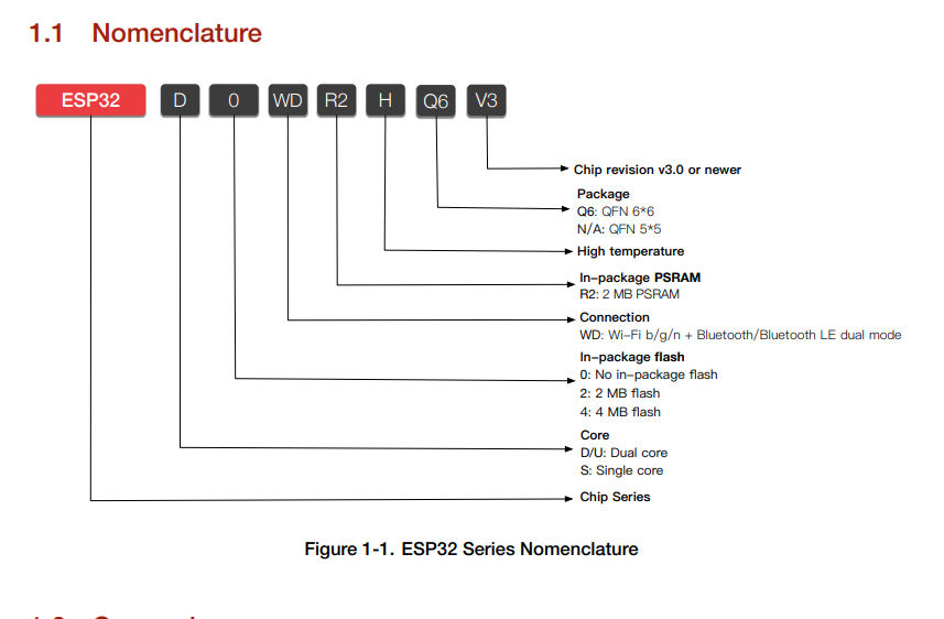

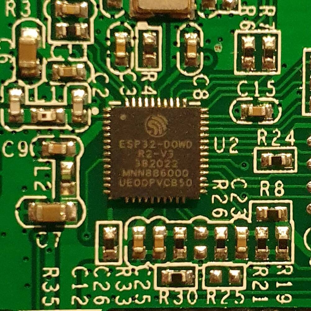

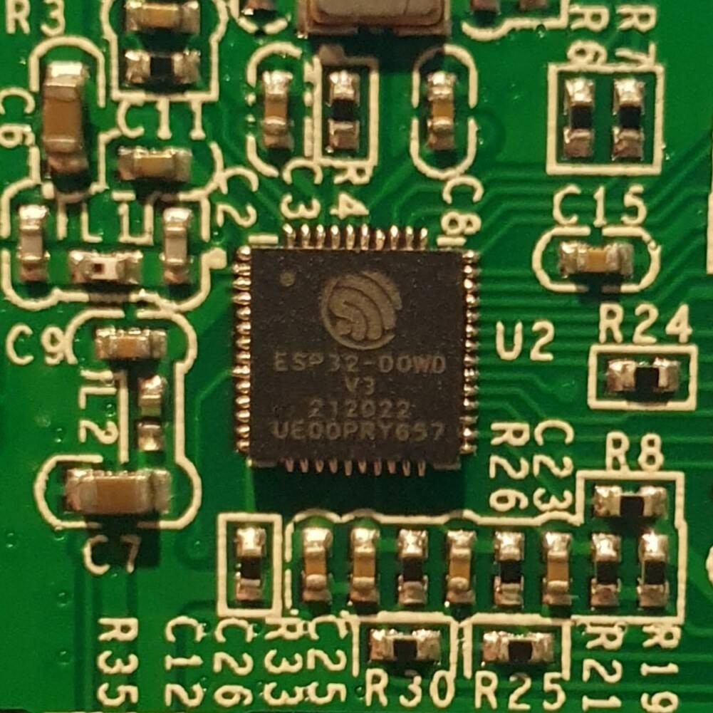

Po otworzeniu obu przycisków zauważyłem, że różnią się modułami radiowymi. W wersji z trzema przyciskami wlutowane jest ESP32-D0WD V3, natomiast w wersji z dwoma przyciskami jest ESP32-D0WD R2-V3.
sonoffm5 2c
sonoffm5 3c

@roman55 - jakiś zasadniczych zmian tutaj miedzy tymi dwoma wersjami nie ma (raczej) - ten R2 ma dodatkowe 2mb pamięci wg spec.

Wygląda jednak, że coś tym dodatkową pamięcią PSRAM -> "popaczam"
