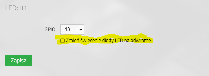

jeśli w tym przełączniku LED jest sterowany z osobnego GPIO, czyli nie spięty sprzętowo z przekaźnikiem to w AFE zmieniasz tego checkbox'a w konfiguracji LED

Dziękuję za szybką "podpowiedź" ale widziałem tą opcję w panelu i przed napisaniem prośby o pomoc sprawdziłem ją. Niestety nie rozwiązuje problemu ponieważ jak napisałem:
Wywołując kilkukrotnie tą samą komendę   http://ADRES-IP-URZADZENIA/?device=relay&source=domoticz&name=NAZWA-PRZEKAZNIKA&command=on   przekaźnik jest cały czas włączony lecz dioda zmienia stan na przeciwny.
Problem pojawia się w tym miejscu, dlaczego dioda zmienia stan niezależnie od stanu przekaźnika?
