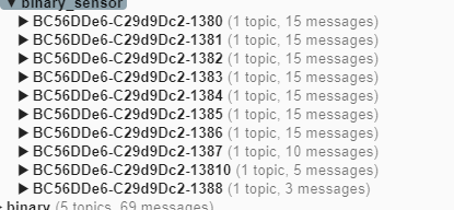

W AFE mam skonfigurowane 10 czujników.
Po każdym resecie wczytywał tylko 9 pierwszych (nigdy 10).
Wiec dodałem jeszcze jeden czujnik (czujnik 11).

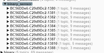

Zrobiłem kilka resetów ESP i zauważyłem ze publikowane jest zawsze 9 tematów konfiguracyjnych.
Nie koniecznie 9 pierwszych. Dzięki temu wszystkie encje się pojawiły. Co ciekawe 10 czujnik nie pojawił się nigdy.

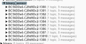

Po 9 resetach
Zrzut ekranu 2023 12 09 011747
Brakuje BC56...c2-1389

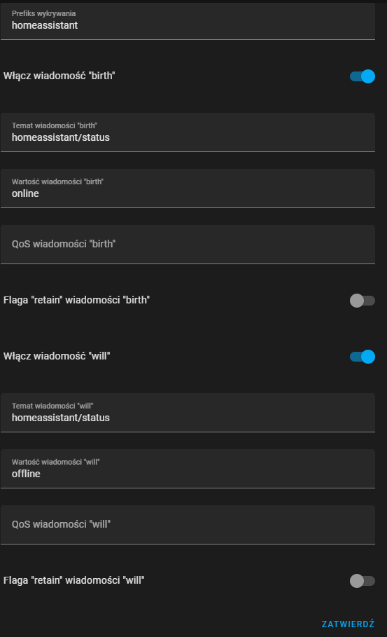

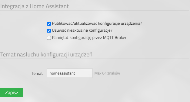

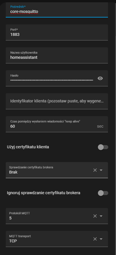

wstaw zrzuty konfigu brokera i integracji
chodzi ci o to:
Zrzut ekranu 2023 12 09 014626
Zrzut ekranu 2023 12 09 014652
Zrzut ekranu 2023 12 09 015051

Mam 8 szt binary_sensor, wszystkie na ekspanderze, ale dodawałem testowo kolejne 4 szt żeby sprawdzić i wszystkie się z automatu dodały. Ogólnie nie ma najmniejszych problemów z tą wersją Beta. U Ciebie zachowanie jest dziwne, tak jak by moduł nie miał stabilnego połączenia z brokerem, czyli pewnie ( WIFI).

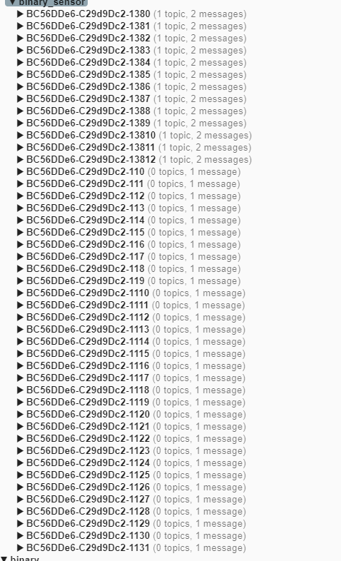

Przy 11 czujnikach wczytał wszystkie
przy 16 czujnikach tylko 13
Zrzut ekranu 2023 12 09 134307
*** Aktualizacja ***
Niestety po kilku próbach objawy podobne.
Próbowałem na innym ESP8266 i to samo. Zrobiłem kilka resetów i na jednym z nich udało się dodać wszystkie ale to chyba dla tego ze Broker przechowuje konfiguracje. Jak "wyczyszczę" Brokera z przechowywanych tematów zabawę zaczynamy od nowa. Czyli uruchomienie ESP - zaczytanie kilku czujników, reset - zaczytanie kilku czujników, reset -zaczytanie kilku czujników.... (zawsze idzie kilka pierwszych 1-8, kolejnym razem razem 1-10, a kolejnym 1-8 i nagle 10 i 11, albo 13 ).
Tylko raz udało mi się wczytać wszystkie (13 szt.)
