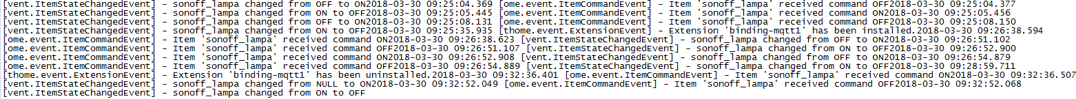

Sprawdzalem event log from opehab2 i widze ze stany sonoffa sa monitorowane
Zalaczam fragment pliku.

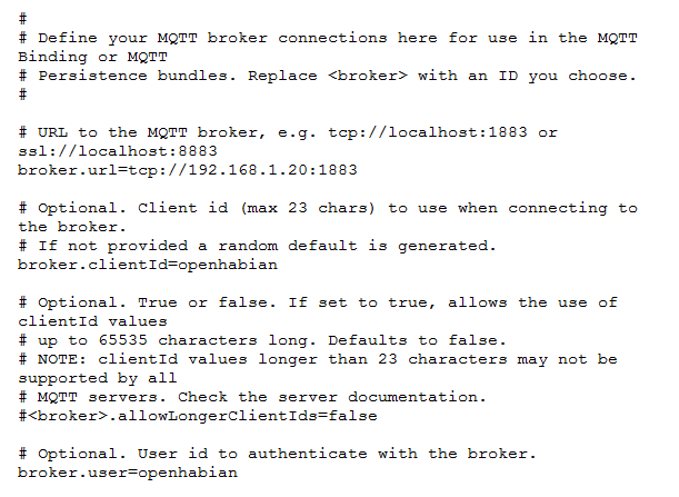

Polaczylem sie w MQTT do serwera i widze ze odbiera wartosc z czujnika temperatury poprawnie. Gdy wlaczam lampe wlacznikiem recznie , MQTT zmienia stan (z O na 1) ale nie steruja przekaznikiem.
Tak ze polowa dziala. Zapewne jest jeszcze gdzies blad w konfiguracji.

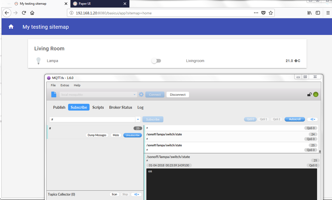

Ponizej zalaczam zdjecie z MQTT i z tylu obraz z Basic UI , gdzie widac temperature wyswietlana. Gdy steruje recznie przekaznikiem , wlacznik Lampa w Basic UI zmienia stan.
Gdzie jest problem ?

@marlon dobrze rozumiem, że to co widzisz w tym kliencie do MQTT to wiadomości MQTT jak ręcznie pstrykasz sonoff'em?
z opisu wnioskuje, że żadne wiadomości nie idą do MQTT Brokera, gdy przełączasz tego dongla w Basic UI??
Tak, dokladnie, gdy przełączam ręcznie przekaźnikiem widzę zmianę na MQTT kliencie (MQTT.fx).
To samo w druga stronę gdy zmieniam pozycje włącznika w Basic UI lub aplikacji na smartfonie , MQTT.fx widzi zmianę stanu niestety przekaźnik nie załącza się.
Natomiast temperaturę szczytuje cały czas.
Czy nie ma błędu w konfiguracji powyżej ?

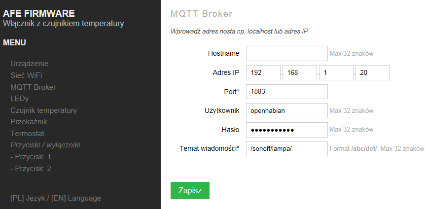

Podesli jeszcze aktualny screenshot z konfiguracji MQTT Brokera oraz przekaźnika w Sonoffie
