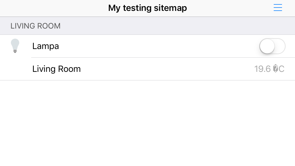

Obok jednostki temperatury C mam w tej chwili znak zapytania , czy cos jest do poprawienia ? W sitemap wstawilem symbol termometru przed slowem living room tez sie nie wyswietla - zalaczam zdjecie.
