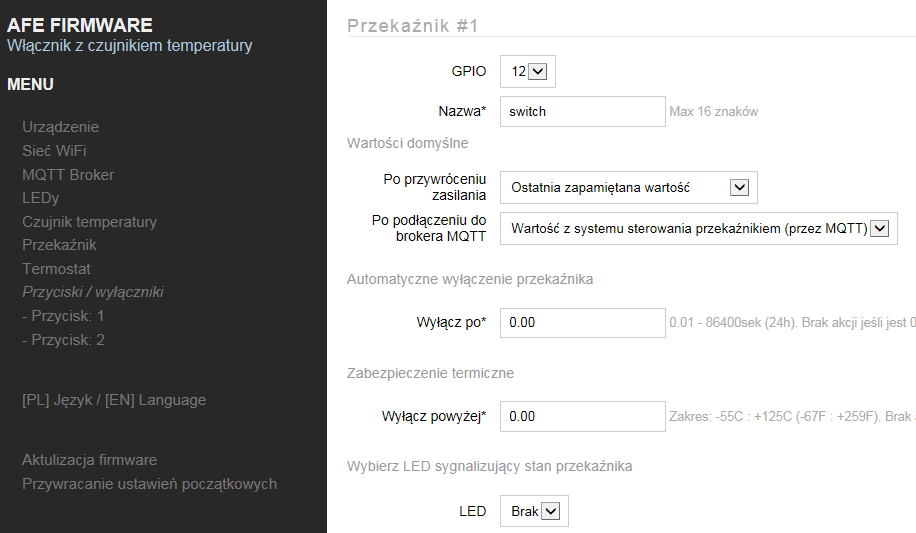

Jeszcze konfiguracje przekaźnika w Sonoff

Temat to kontrolowania przekaźnika musisz mieć raczej taki
Switch sonoff_lampa "Lampa" {mqtt=">[broker:/sonoff/lampa/switch/cmd:command:ON:on],>broker:/sonoff/lampa/switch/cmd:command:OFF:off]"}
Ale podeślij konfigurację przekaźnika, bo nie wiem co tam masz wpisane dlatego napisałem raczej

Zdjecie konfiguracji przekaznika sonoffa zalaczone.
Przekaznik 1
