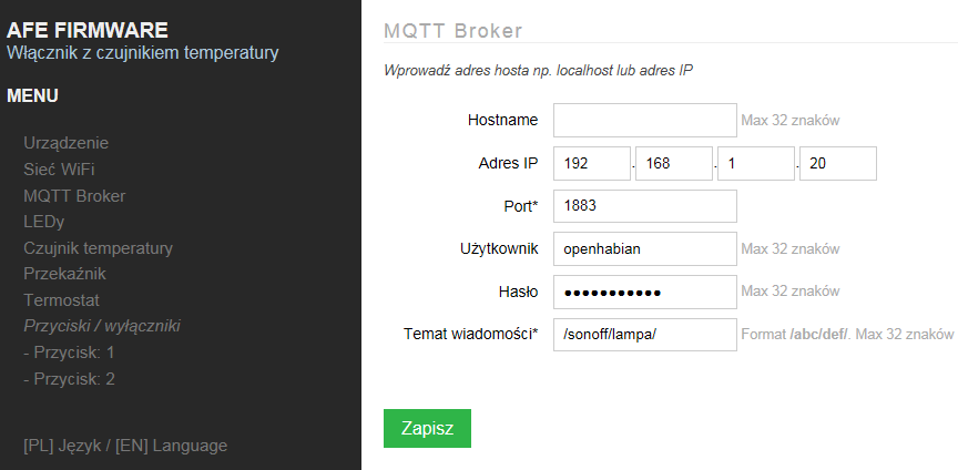

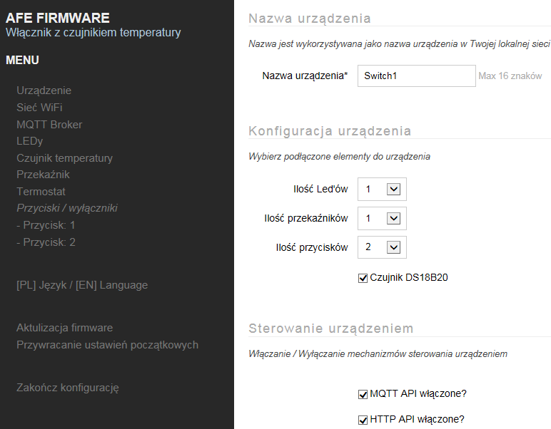

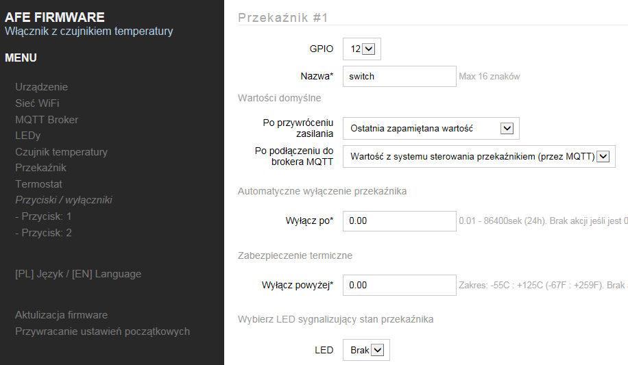

Rowniez ponizej zdjecia z ustawien sonoffa
Przekaznik 1

Nazwa urzadzenia
Nazwa urzadzenia

Sonoff MQTT brooker ustawienia
MQTT broker S1
