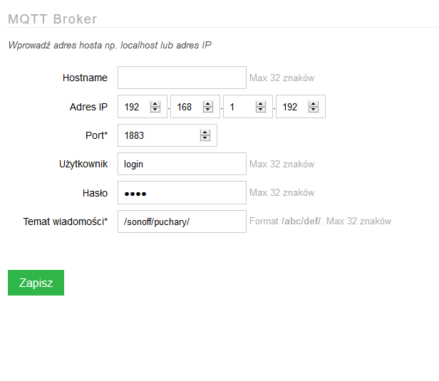

Konfiguracja Sonoff (w zalaczniku)
 Co robie nie tak, lub czego jeszcze nie zrobiłem?

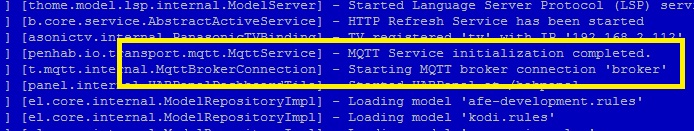

sprawdź jeszcze w log'a do openHab co tam masz. Powinieneś znaleźć coś takiego
mosquitto

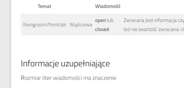

EDIT: problem rozwiązany, trzeba było zmienić wielkość liter "ON"->"on"

hey, zobacz dokumentację
https://www.smartnydom.pl/afe-firmware-pl/konfiguracja/openhab/
masz wciąż trochę źle z dużymi / małymi literami
ON:on, OFF:off
zarówno w items jaki regułach

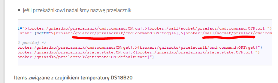

Dzięki za linka, w załączniku zaznaczyłem coś co IMHO jest błędem.
BTW: socket_report_state nigdzie nie jest wykorzystywany?
blad
