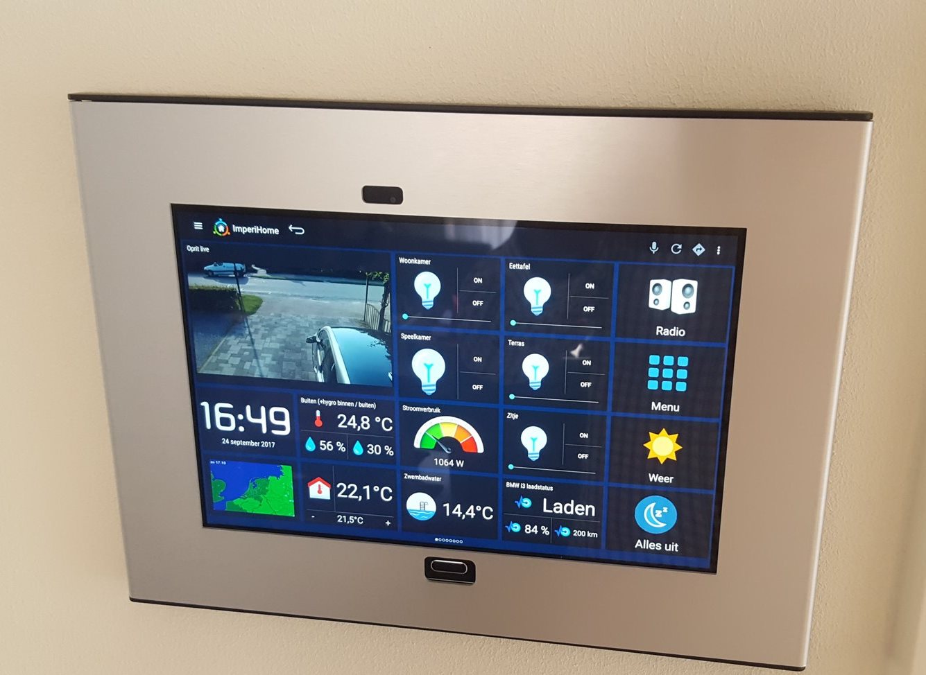

@bartek_f zostań może przy rozwiązaniu Malina 🙂 , do tego jakiś dysk SSD i bardzo stabilnie to działa .
Na tym tablecie zainstaluj Dashticz albo ImperiHome i będziesz miał obsługę urządzeń jak na foto
ImperiHome

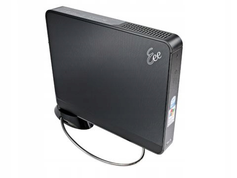

Malina na pewno najtańsza ale trzeba mieć na uwadze zawodność karty pamięci więc trzeba się liczyć z tym żeby w przyszłości dołączyć tam jakiś dysk bo jednak karta pamięci nie jest przygotowana na działanie systemów operacyjnych.
Ja ostatnio przeniosłem się z maliny na taki mini komputer (coś podobnego do tego w załączniku) i działa to na zwykłym ubuntu 16.04. Pewnie droższe trochę od maliny (warto jakiegoś starego używanego poszukać) ale od razu jest botowalne ze zwykłego hdd i nie trzeba kombinować. Wydaje mi się że bardziej niezawodny sprzęt. Ale też na pewno więcej prądu ciągnie niż malina ale coś za coś.
asus

Podobne urządzenie kolega mi proponował. Chciał stawiać dysk sieciowy i kupił takie miniPC, ale koniec końców mu się nie przydało i leży. Cena podobna jak malina, tylko pytanie rzeczywiście ile prądu ciągnie 🙂

Ciężko stwierdzić bo nie mam miernika który kWh liczy ale jako zasilanie ten mój miniPC wymaga zasilacza o parametrach: 19V i 2,6A czyli jakieś typowe laptopowe. Czyli po przemnożeniu daje to 49,4 Wata. Więc taką moc może komputer pociągnąć maksymalnie przy obciążeniu. A w ciągłym działaniu jak teraz sprawdzałem to procesor jest użyty w 1% więc się nudzi to na pewno takiej mocy nie potrzebuje.

@isom powiedz mi na czym masz zrobiony taki fajny ekran pod dashticz ?? Bo szukam jakiegoś ciekawego rozwiązania

@wojtek_gtx to poglądowa fotka ja nie mam tabletu na ścianie
