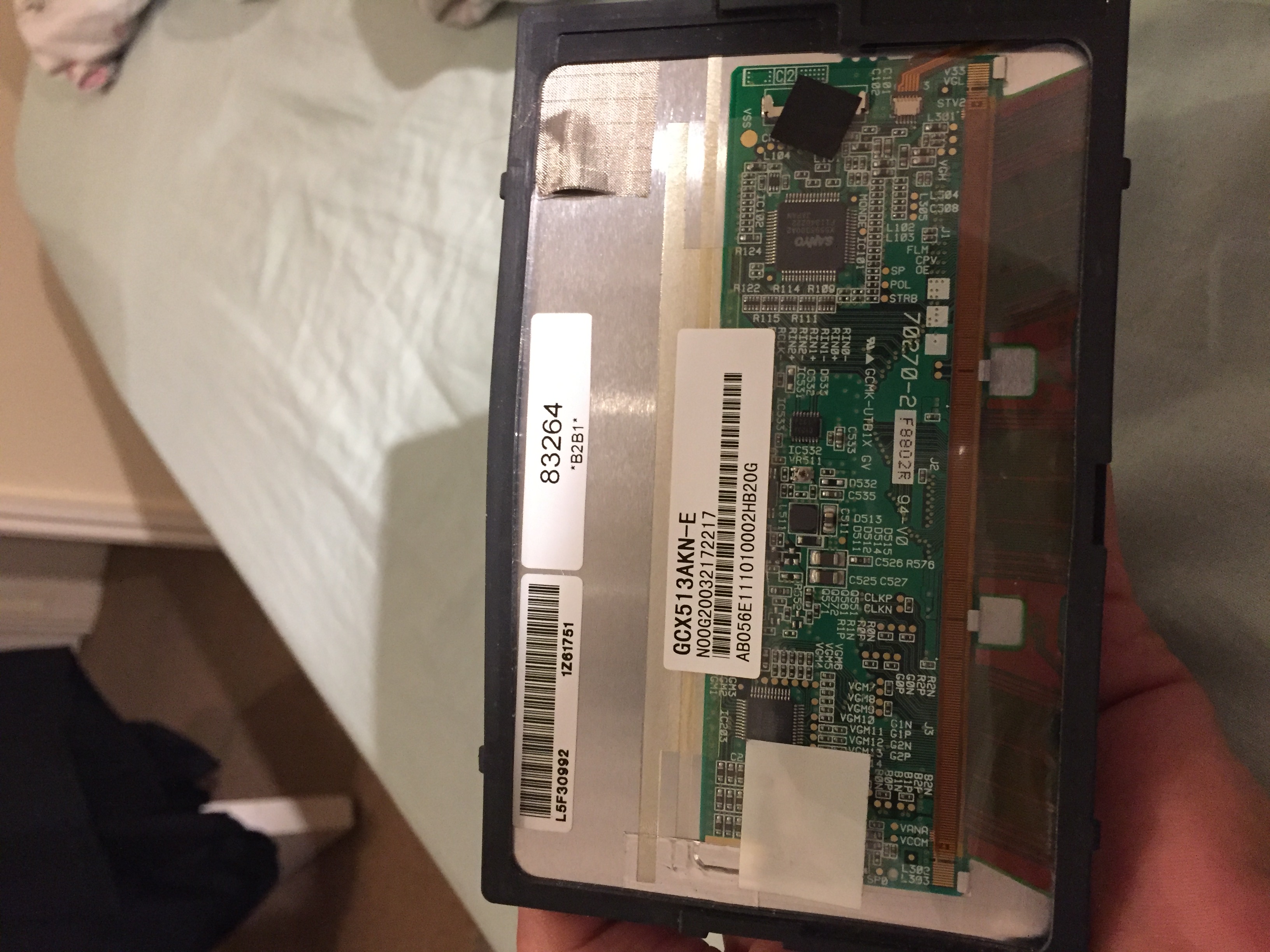

Mam okolo 10 takich skrinow i tez sie zastanawiam czy to da rade podlaczyc do rpi 3
709806D6 FC3B 4640 BECE 18AF3BC1A6BE

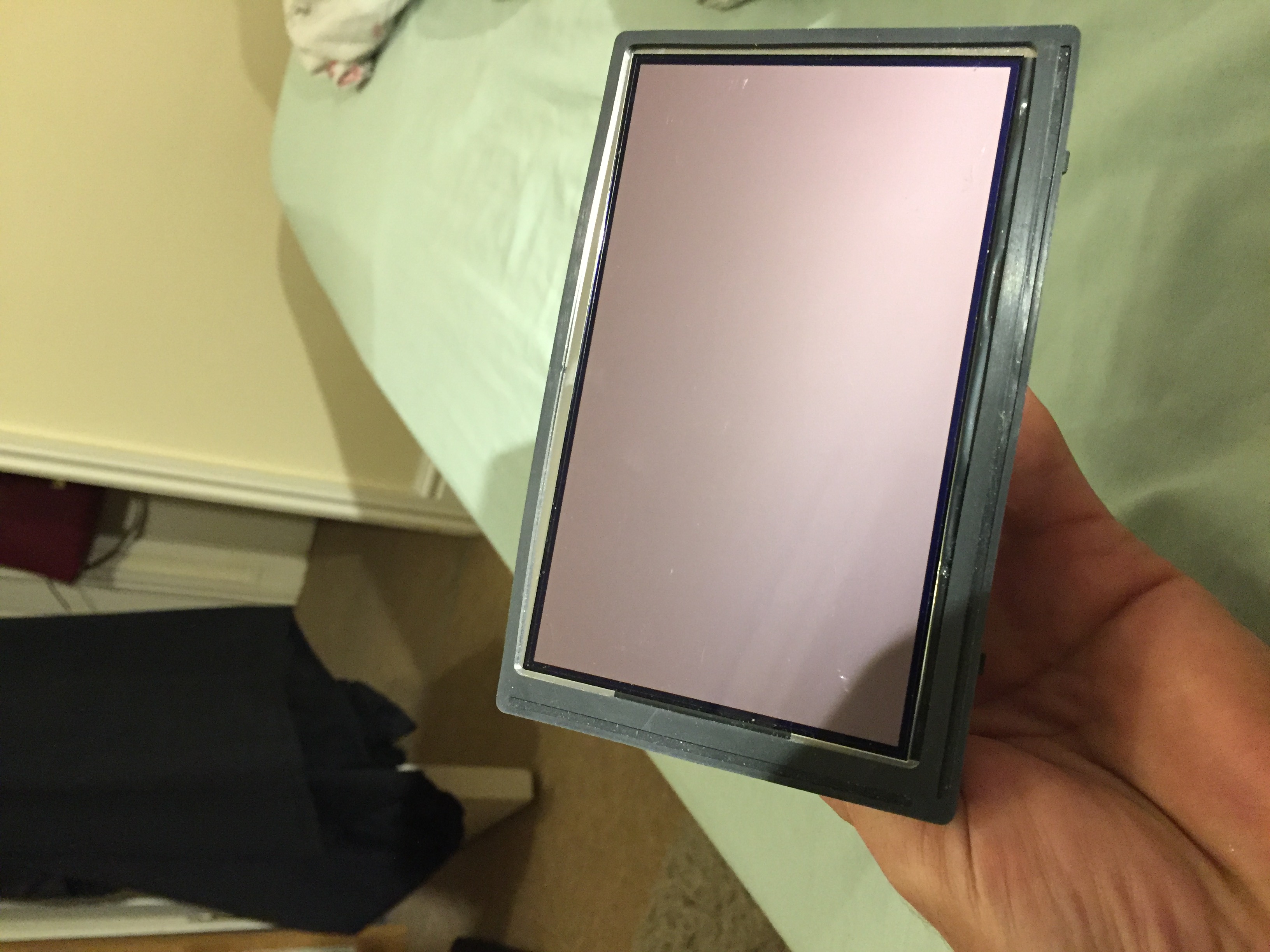

Nastepne zdiecie
41B83FB2 B01F 41B2 A40F CA13A11C8E50

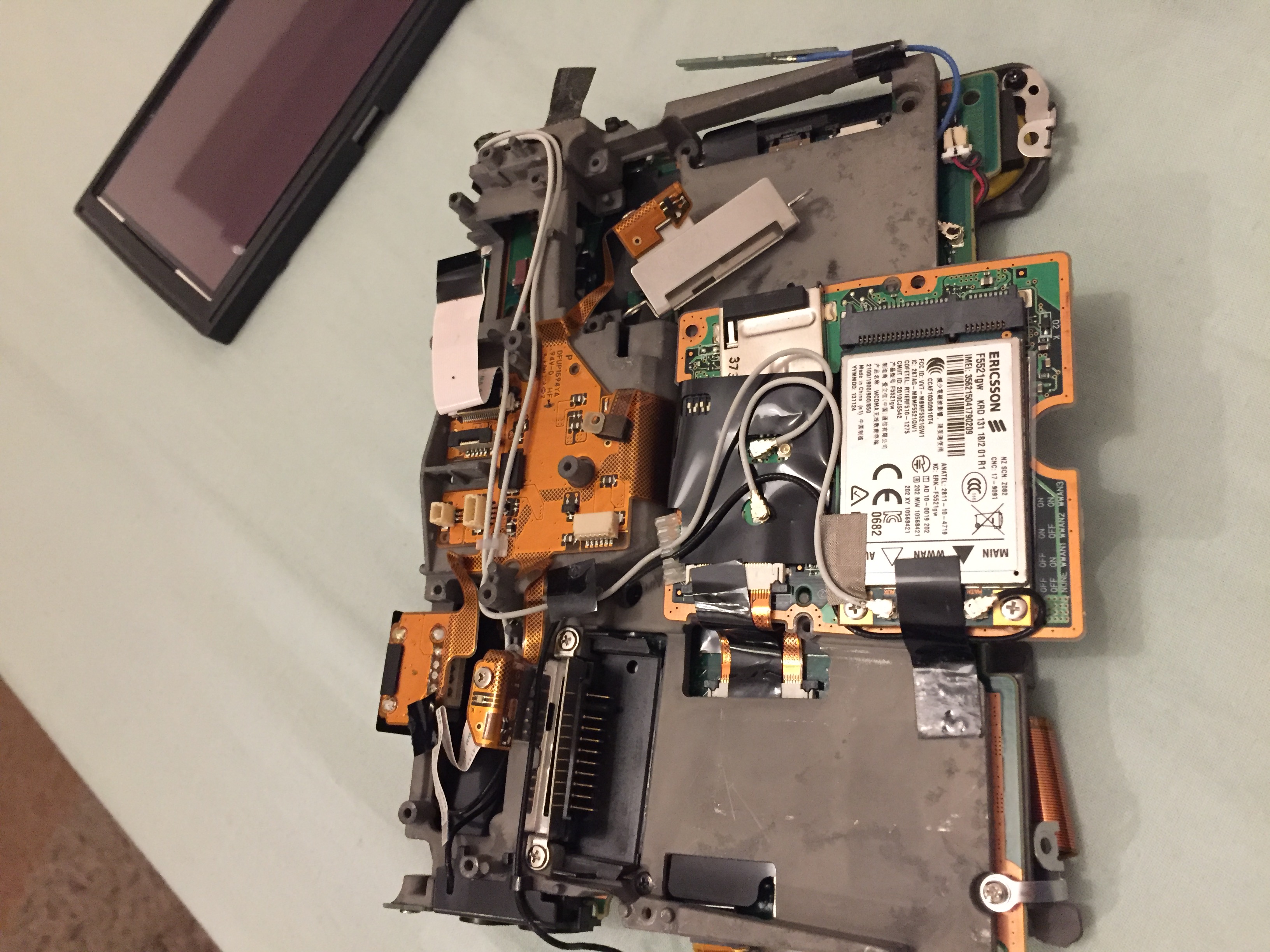

I bebechy tego skrina. Czy to zlom , bo jeszcze nie wiem jak to uzyc
FBD2764D BC83 49CA A0D7 6B5B483FB4A2
