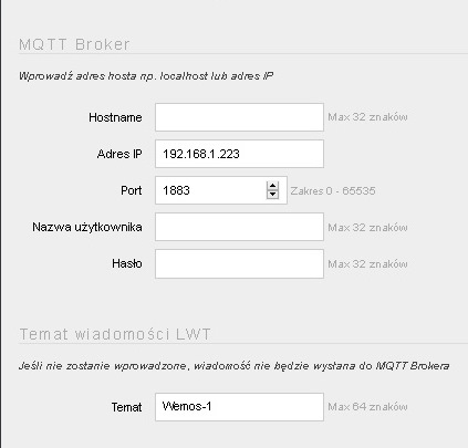

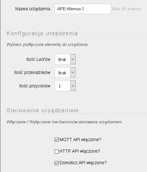

Zrobiłemna AFE 2.0 T0  ustawiłem i MQTT i serwer domoticz i nic ...

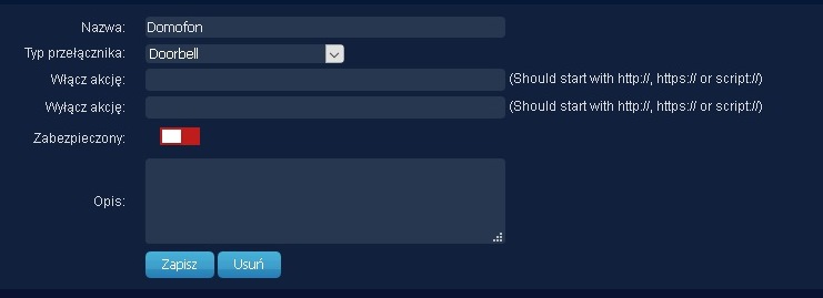

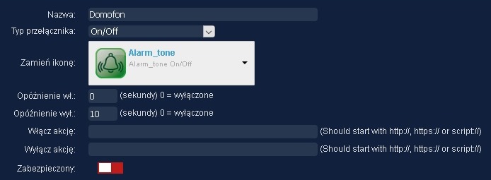

W Domoticz  zrobiłem wirtualny przełącznik który przestawiłem na dzwonek ... IDX 100

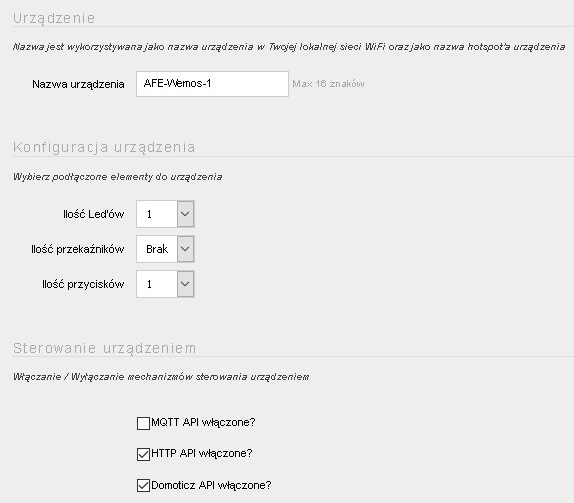

Jesli używasz Domoticz to
  • nie potrzebujesz MQTT API
  • włącz HTTP API - muszę poprawić w firmware bo razem z Domoticz API, HTTP API musi również być włączone
jeśli w domoticz masz dodane urządzenie (ten kontrakton, czujnik itp) i ma on IDX 100 jak wynika ze screenshot to powinno zadziałać, jak włączysz HTTP API

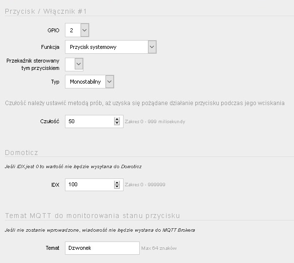

Sugeruje zeby ten przycisk nie był też przyciskiem systemowym. Wcisniesz go na 5 sek to uruchomi Ci sie konfiguracja.

Kurcze kliknąłem włączenie HTTP API  i wyłączyłem Domoticz API i MQTT  i wcisnąłem zakończ konfigurację i zawisł włącznik na stronie - czekaj sam się odświeży

@wojtek_gtx tak naprawdę to kilka rzeczy przyczyniło się do tego że to nie działa, to co napisał @adrian o HTTP API , to że w tym firmware nie ma możliwości wyboru działania tego switcha  tak jak w przypadku PIR w wersji T-3 ( NO, NC ) i to że wybrałeś w domoticzu specyficzny przełącznik doorbell , który zawsze jest w stanie ON i nie można tego zmienić , doorbell na dodatek w logach nie daje ON tylko ON- Group, więc nawet w bloku z komendą ON nic się nie podzieje .
Teraz łopatologicznie 🙂

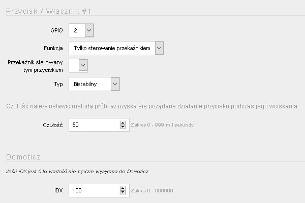

W Twoim przypadku GPIO 2 jest w stanie wysokim co dla AFE oznacza ON , dopiero jak ktoś naciska przycisk domofonu zmienia stan GPIO na stan Niski czyli OFF dla AFE , żeby to zaczęło działać na tym sofcie wypada zrobić tak
Domoticz API  i HTTP API w AFE włączone
W konfiguracji Przycisku AFE zmień TYP na BISTABILNY
Wyłącz dla tego przycisku Funkcję Przycisk Systemowy

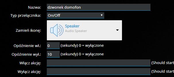

Zmień przełącznik w Domoticzu na zwykły ON/OFF i ustaw opóźnienie wyłaczenia na np 10 sek
dzwonek
Przy takim ustawieniu nawet po krótkim sygnale zobaczysz zmianę ikony w przycisku i będziesz mógł sobie skonfigurować blok tak jak przy bramie.

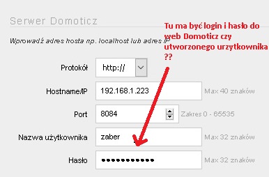

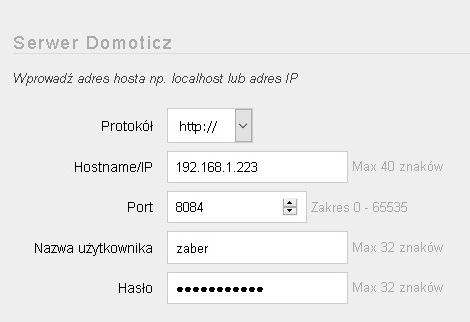

Tylko nie wiem jak z tym dostępem Domoticz API czy tylko wystarczy dodać dane logowania do domoticz  ?

@wojtek_gtx  nagrałem na szybko konfigurację AFE i działanie w domoticz oglądaj ustawiaj musi działać .
Jak nie musisz się logować do Domoticza przy otwieraniu strony w sieci LAN to nie potrzebny ani login ani hasło , a jak musisz się logować to wpisujesz login i hasło to z którego logujesz się np z pracy .
