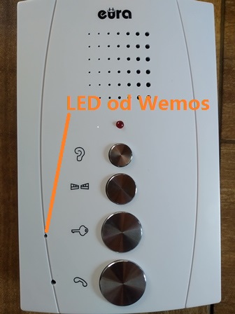

Jak w domofonie to Wemos będzie najlepszy ja robię to tak
IMG 20190605 124108
Ten typ unifonu ma stabilizator 5V w sam raz do zasilenia modułu, do wemosa dokładam miniaturowy przekaźnik 5V i wyprowadzenia do czujników .
Nie ma problemu z zasięgiem wifi itp

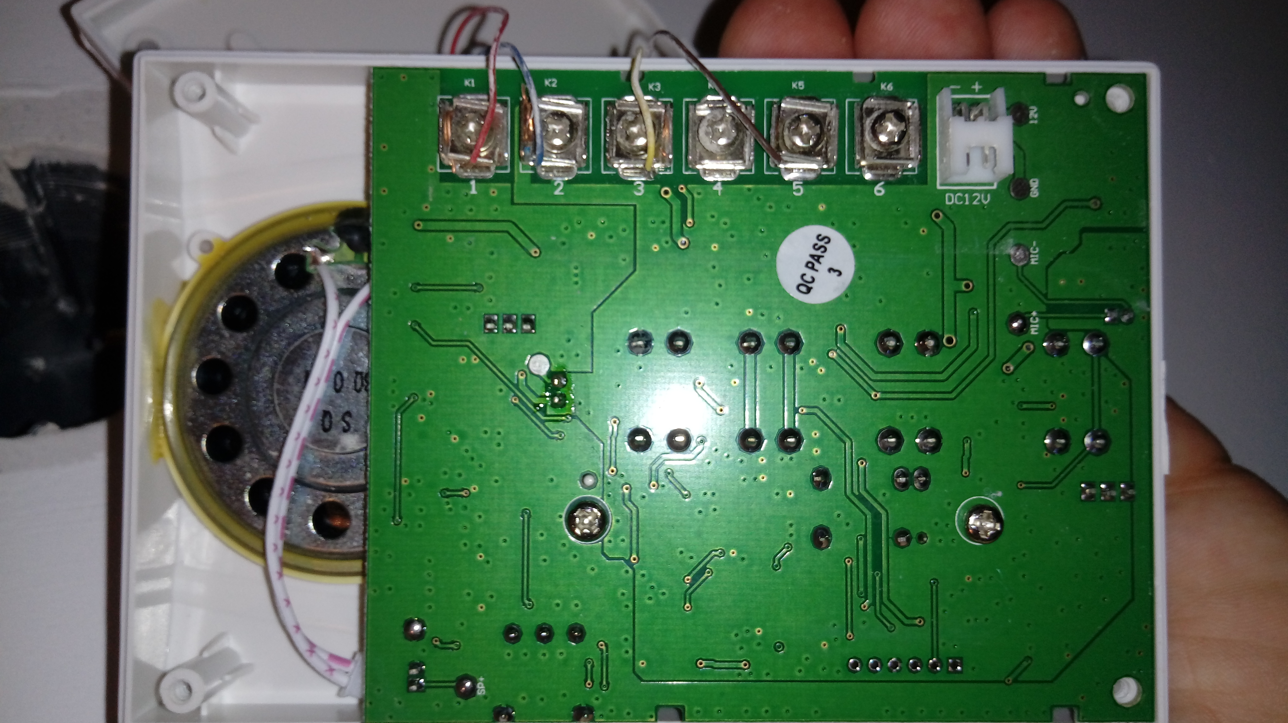

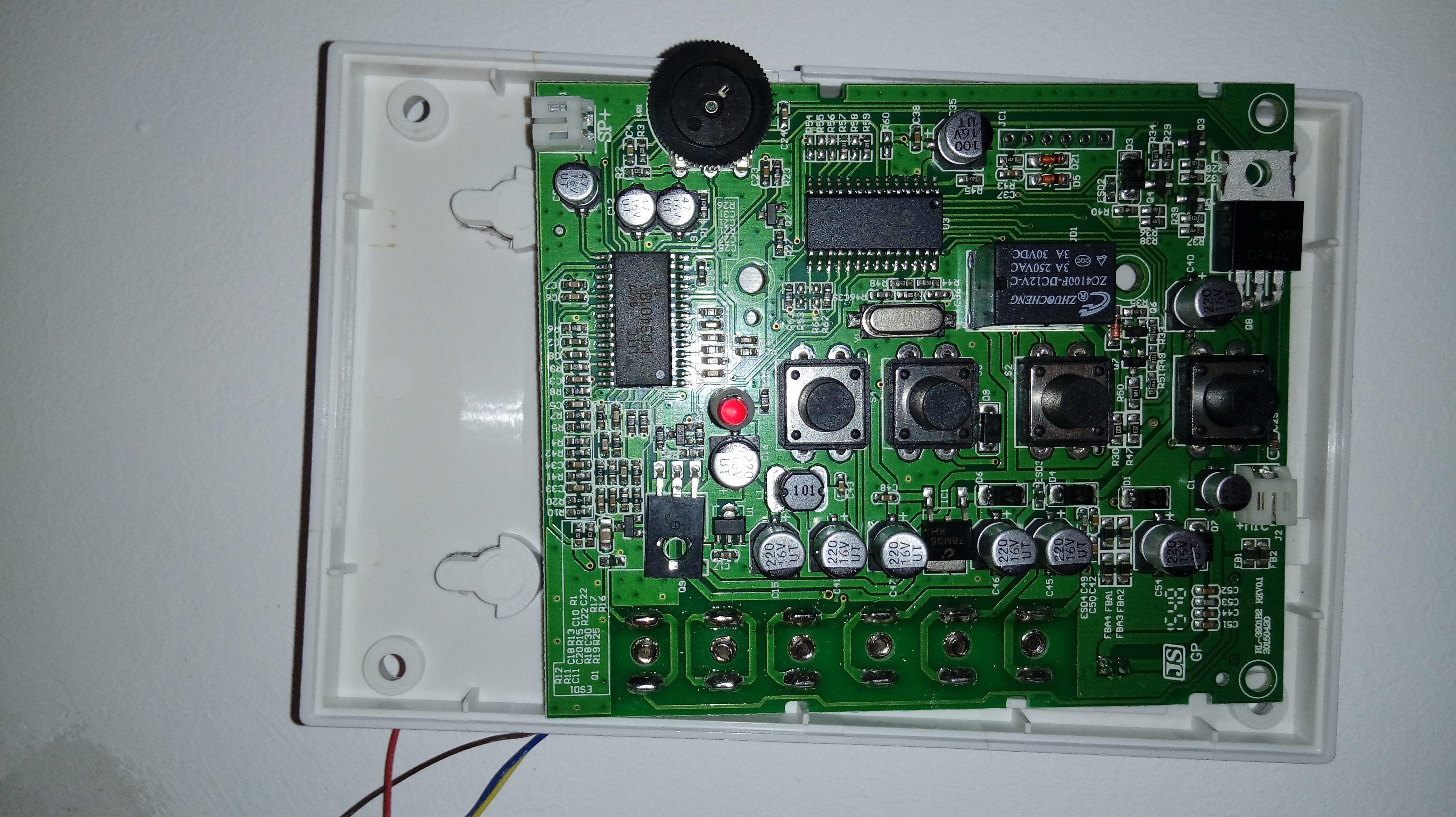

Te unifony mają dwie wersje elektroniki , rozbierz zrób foto i wstaw
Dodane : 06/06/2019 6:00 pm
wojtek_gtx
(@wojtek_gtx)
Wpisów: 542
Troszkę trwało - dzieci zabierają większość "wolnego" czasu, ale inteligentny dom nie ucieknie ...
Fotki poniżej 😉
domofon płytka przod
domofon płytka tył
Dodane : 10/06/2019 9:31 pm

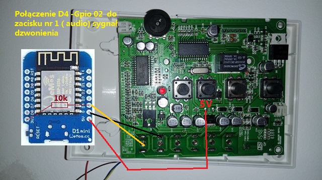

@wojtek_gtx napisz co chcesz z tego domofonu wyciągnąć i ile masz wolnych żył w przewodzie już podłączonym .
Na początek wrzucam fotkę jak zasilić wemosa i gdzie się podłączyć, żeby uzyskać sygnał że ktoś dzwoni czyli powiadomienie np e- mail
Domofon 1
Dodane : 11/06/2019 4:19 pm
