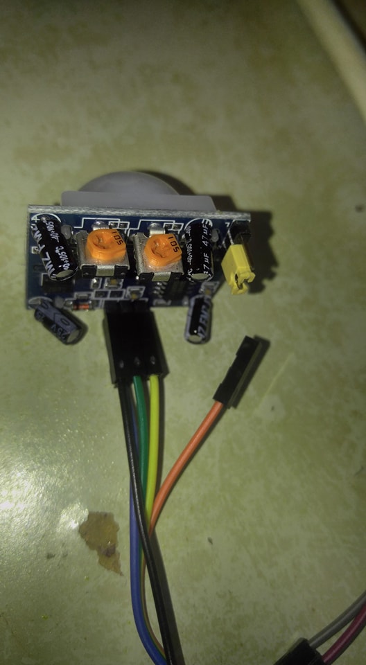

Hmm, pociągnąłem 5V do PIR (HC-SR501) zgodnie z podpowiedzią wyżej i efekt jest identyczny jak dla zasilania z 3.3, tzn. cykliczne zamykanie i otwieranie obwodu.
PIR ustawiony na czas minimum (3s) i minimalną czułość (3m), niezależnie czy SINGLE trigger, czy repeatable.

Sprawdziłem na dwóch szt. czujników, efekt ten sam, przy czym zależnie od ustawienia bywa mniej lub więcej "fałszywych" wyzwoleń, czasem jest całkiem ok. Jakiś opornik gdzieś jest potrzebny ?

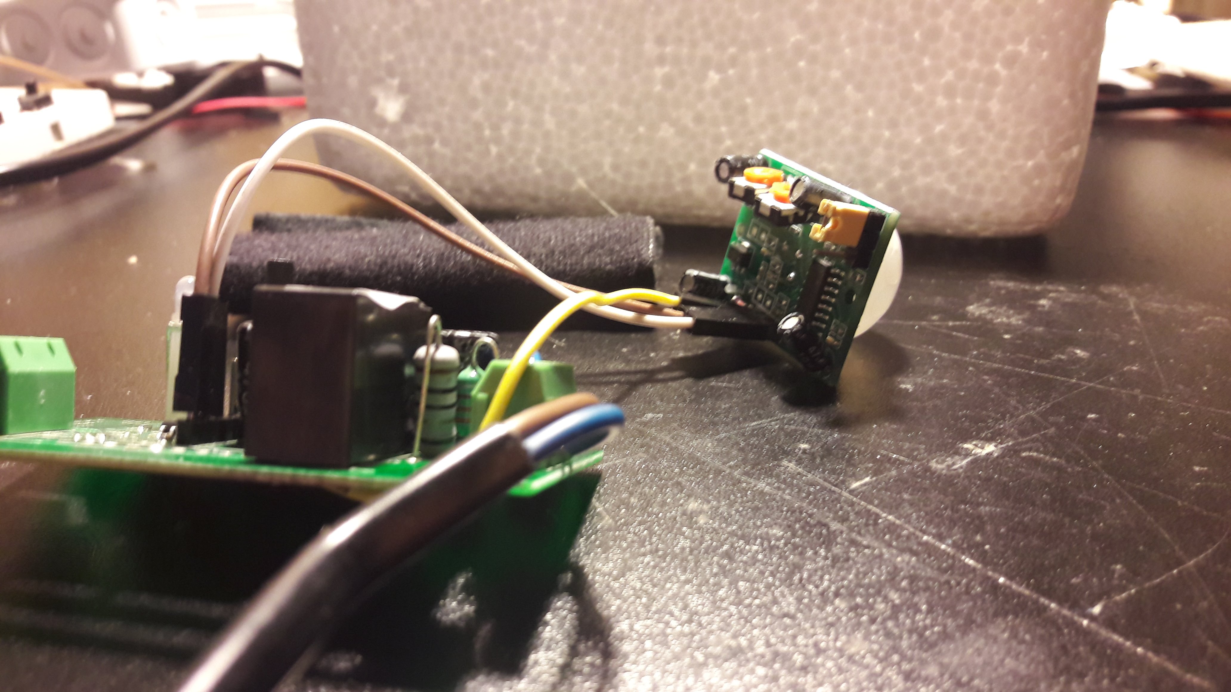

Podeslij zdjęcie jak podłączasz - które kable gdzie w Sonoff i czujce

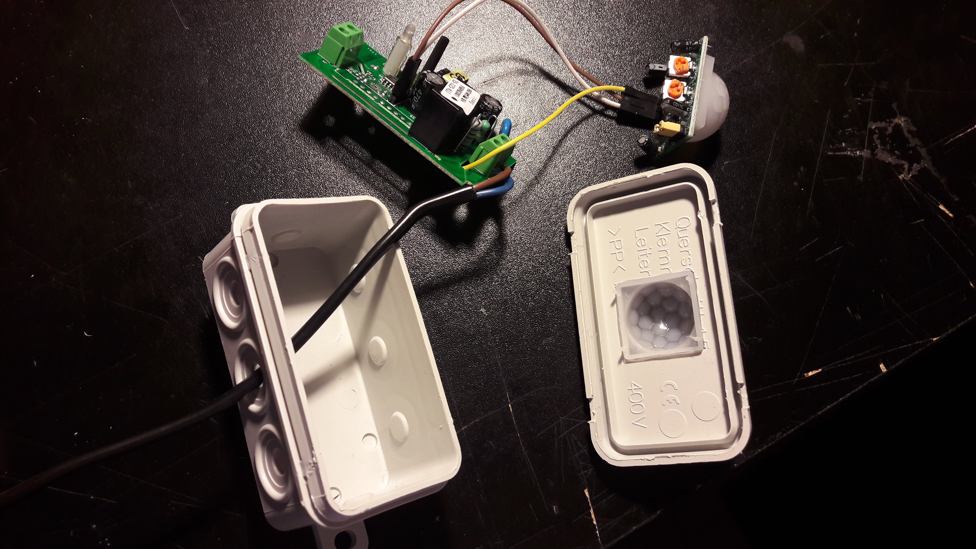

Znalazłem mnóstwo opisów dla tego problemu właśnie w HC-SR501 i być może 1-2 rozwiązania - czujnik zbiera zakłócenie z Sonoffa albo WiFi. Jutro kupię kondensatorek i/lub opornik i zobaczymy. Planowałem czujnik w tej samej obudowie co Sonoff. Ten mały (ze zdjęcia na letscontrolit) nie zbiera zakłóceń i choć nie ma regulacji może być lepszy do tego zastosowania (mądry Polak po szkodzie ...).

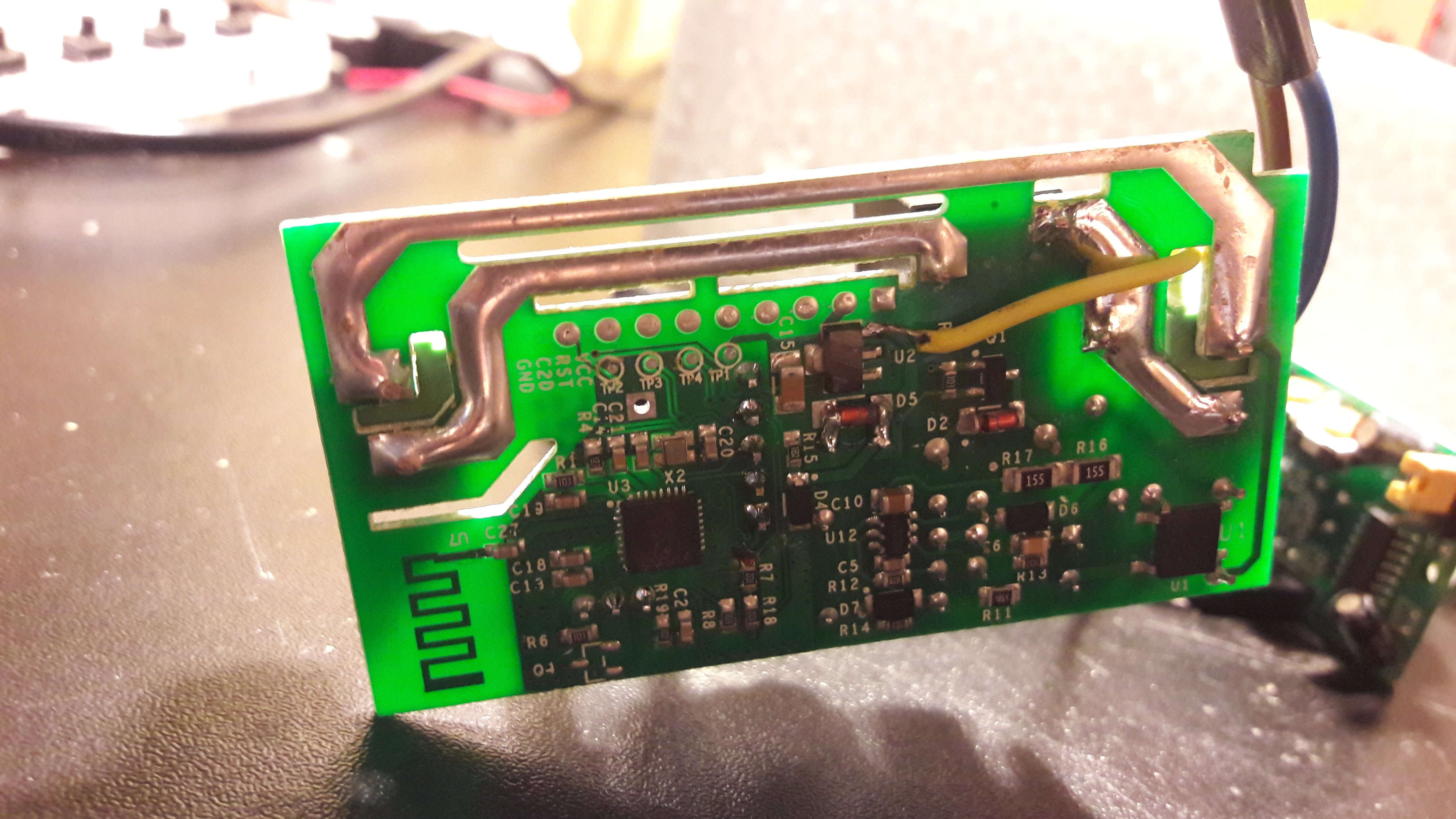

Daj znać jeśli  zacznie chodzić z kondensatorem/opornikiem - widziałem ze puściłeś ten żółty przez ścieżkę od 230v - ja puściłem w tej szparce przy antenie żeby kabel nie miał bezpośredniego styku z z zasilaniem

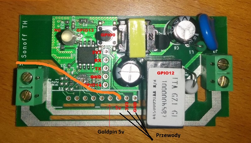

Ja za to połączyłem v5 z polami zaznaczonymi na załączniku (czerwona kreska kabelek, niebieska lut) i od góry wlutowałem sobie kabelki dodatkowe. Tak więc oprócz standardowej listwy (v3, TX, RX, GND, GPIO14) poniżej mam sekcję zasilania kafelkową która idzie górą (3v,GND i 5v). 2 Pola połączyłem bo z jednego idzie kabelek, a w 2gim mam goldpin wlutowany do testów żeby dało się szybko odpinać urz. zew.
Na drugim załączniku od góry. I przewody wychodzą koło złącza ARK (Pomarańczowa linia)

Żółty kabelek puściłem dalej od zasilania, a przy 16K jest jakby mniej fałszywych wyzwoleń (oporniki mi się skończyły). Wieczorem pokombinuję jak znajdę jakiś z regulacją.
