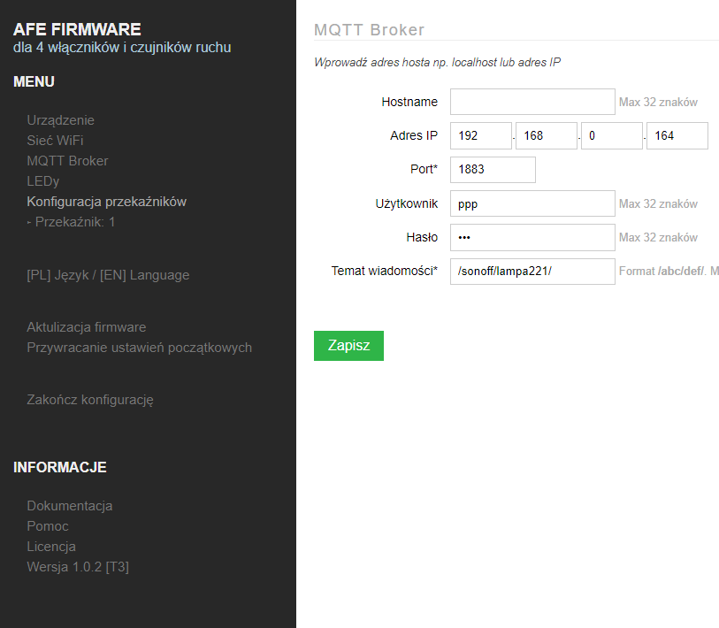

Potrzebne będą ustawienia mqtt w konfiguracji sonoffa czy które(item.sitemap)?
Przy tej samej konfiguracji w sonoffie na T1 działa poprawnie openhab.
Zmiana jest tylko taka, że jest to na T3. Przy złej konfiguracji items czy sitemap sam sonoff powinien wstawać.
Dodane : 11/03/2018 12:49 pm
sonoffa - bo rozumiem z sonoff nie wstaje
Dodane : 11/03/2018 12:50 pm
(@wiktor)
Wpisów: 11
W załączniku zrzut konfiguracji mqtt
Dodane : 11/03/2018 12:54 pm
