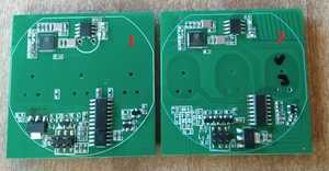

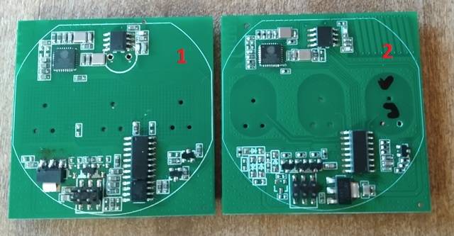

Oraz tych , którzy kupili lub chcą kupić takie włączniki w wersji z N , może się zdarzyć , że dostaniecie różne wersje płytki PCB i przy jednej z nich może być czkawka przy zmianie firmware . Poniżej fotka gdzie widać różnice
 W wersji 2 samo podłączenie konwertera i zwarcie GPIO 0 do masy nie wystarczy żeby ruszył flash , trzeba dodatkowo na początku wgrywania zewrzeć na moment pin RST do masy . Czyli robimy wszystko normalnie tylko po kliknięciu Start czy Flash musimy na sek podac masę na RST i wtedy dopiero rozpocznie się wgrywanie binarki.
