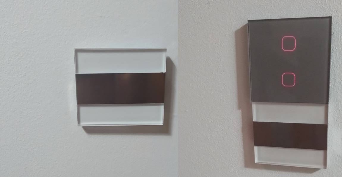

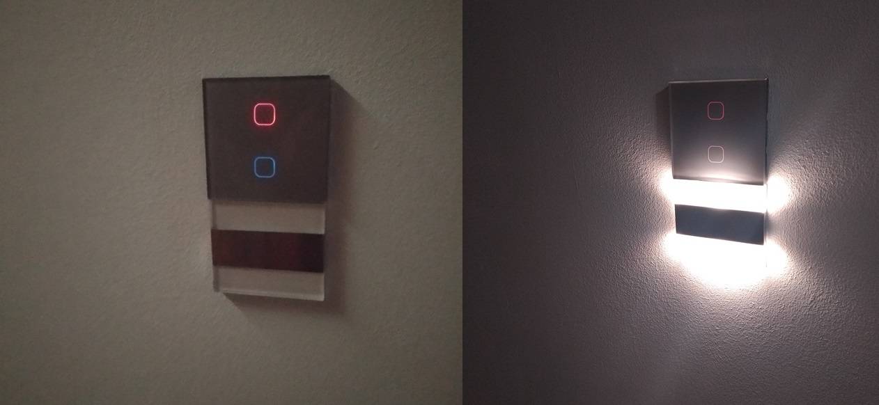

Mając puszki modułowe pod osprzęt elektryczny nie ma możliwości zamontowania dwóch włączników touch obok siebie. Robiąc mały remont części domu zostałem namówiony na wymianę starego osprzętu i do wyboru było szukać w kraju modułów z ESP na pokładzie, albo kupić u przyjaciół.
Większość tego co w kraju to TUYA i nie ma na pokładzie ESP8266 czy ESP8285, więc kupiłem na ali . Mając w planie zrobienie dodatkowego oświetlenia ( noc) we wszystkich pomieszczeniach - komunikacja , kupiłem lampki do podświetlenia schodów i połączyłem w zestawie z włącznikiem.
Całość wygląda całkiem ok ( moim zdaniem ) a ja mam problem z głowy z nocnym oświetleniem.
IMG 20210722 203804
IMG 20210722 202809
Lampka ma wymiar 85/ 75 , więc jest o milimetr węższa niż szkło włącznika , ale za to cały centymetr niższa co spokojnie pozwala zmieścić całość w dwóch puszkach modułowych.
Jako ciekawostkę napiszę, że ten typ modułów MiniTiger  znacznie stabilniej pracuje z AFE na pokładzie niż np z Tasmotą .
Wgrana wersja T0 dla sonoff Touch  -ESP8285 i oczywiście dopasowanie GPIO .
Lampki można kupić na 12V DC lub 230V AC , więc jeśli ktoś ma zapas żył  w puszkach to można zasilić z 12V , przy braku zapasu żył można zastosować włącznik z jednym kanałem więcej i pod niego podłączyć lampkę.

lampka pod spodem uruchamia się automatycznie?
co to za lampa - szukam czegoś podobnego, dobrze świeci
Dodane : 22/07/2021 11:09 pm
@adrian ta lampka na fotce jest zasilona z 12V i sterowana przez serwer - tylko w nocy i tylko gdy wejdziesz w strefę czujnika PIR , dwa kanały w  touch obsługują dwa obwody oświetlenia, które wcześniej były na dwóch oddzielnych włącznikach.
lampka to zwykła oprawa schodowa , dokładnie taka https://allegro.pl/oferta/oprawa-schodowa-1w-12v-biala-neutralna-inox-10591258289?fromVariant=10591315492
