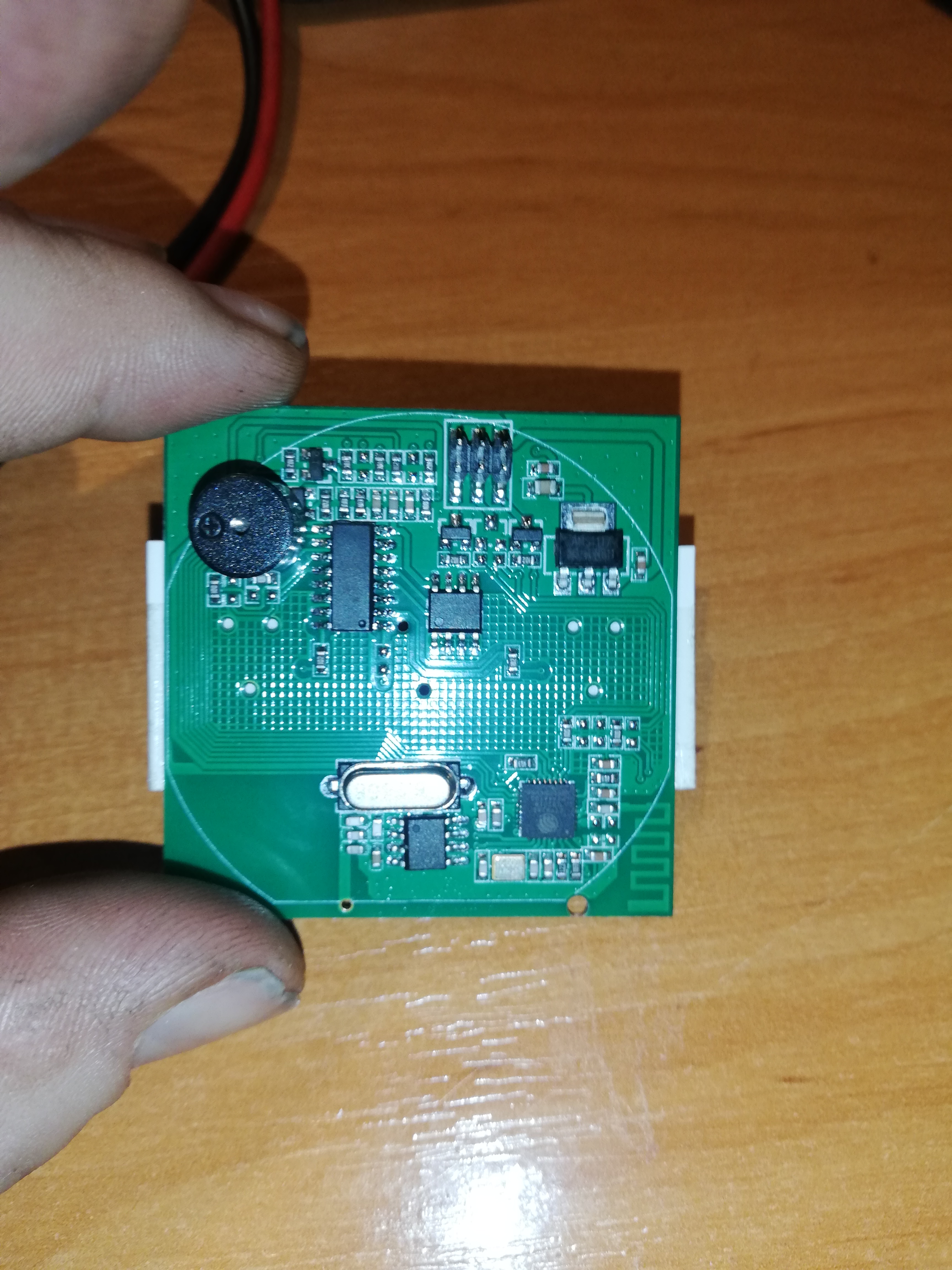

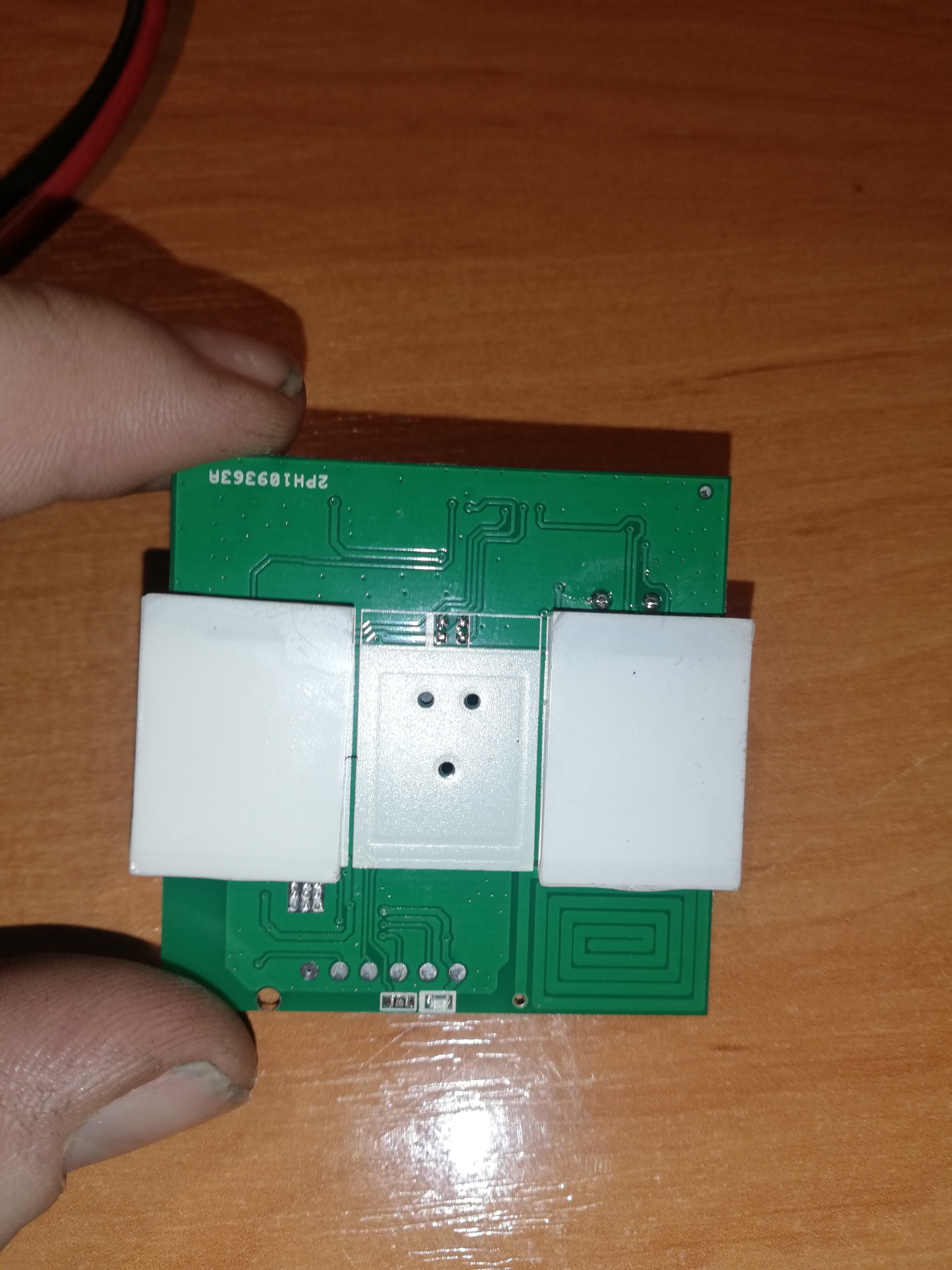

Witam. Dostałem taki wyłącznik ścienny z wifi. Są miejsca na połączenie ale nie ma opisów. Ktoś wie jak to ma być.
IMG 20200124 193012
IMG 20200124 193022
Ok. Poradziłem sobie/

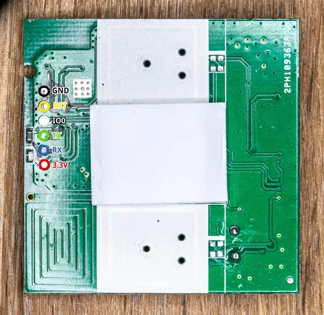

właśnie taki przyleciał do mnie, (zależało mi na podłączeniu w puszcze bez N) możesz podesłać gdzie się podłączyć przy wgrywaniu nowego softu?
podzrawiam
Wiktor
Dodane : 09/11/2020 8:50 pm
Proszę tego obrazu użyłem.
 Touth
Dodane : 09/11/2020 10:19 pm
(@wiktor_m)
Wpisów: 68
@steel_rat - dziękuje bardzo,
pozdrawiam
Wiktor
Dodane : 10/11/2020 7:48 am

Może nie wgrałem poprawnie? Jaka powinna być procedura ? Ja podłączyłem zasilanie + tx->rx + rx->tx + gnd + gnd->rst
pozdrawiam
Wiktor
Dodane : 11/11/2020 2:16 pm
Gnd do gpio0 nie reset, potem załączasz zasilanie, odłączyć gpio0 od gnd. Dopiero wgrywasz. Taka jest procedura dla każdego esp.
