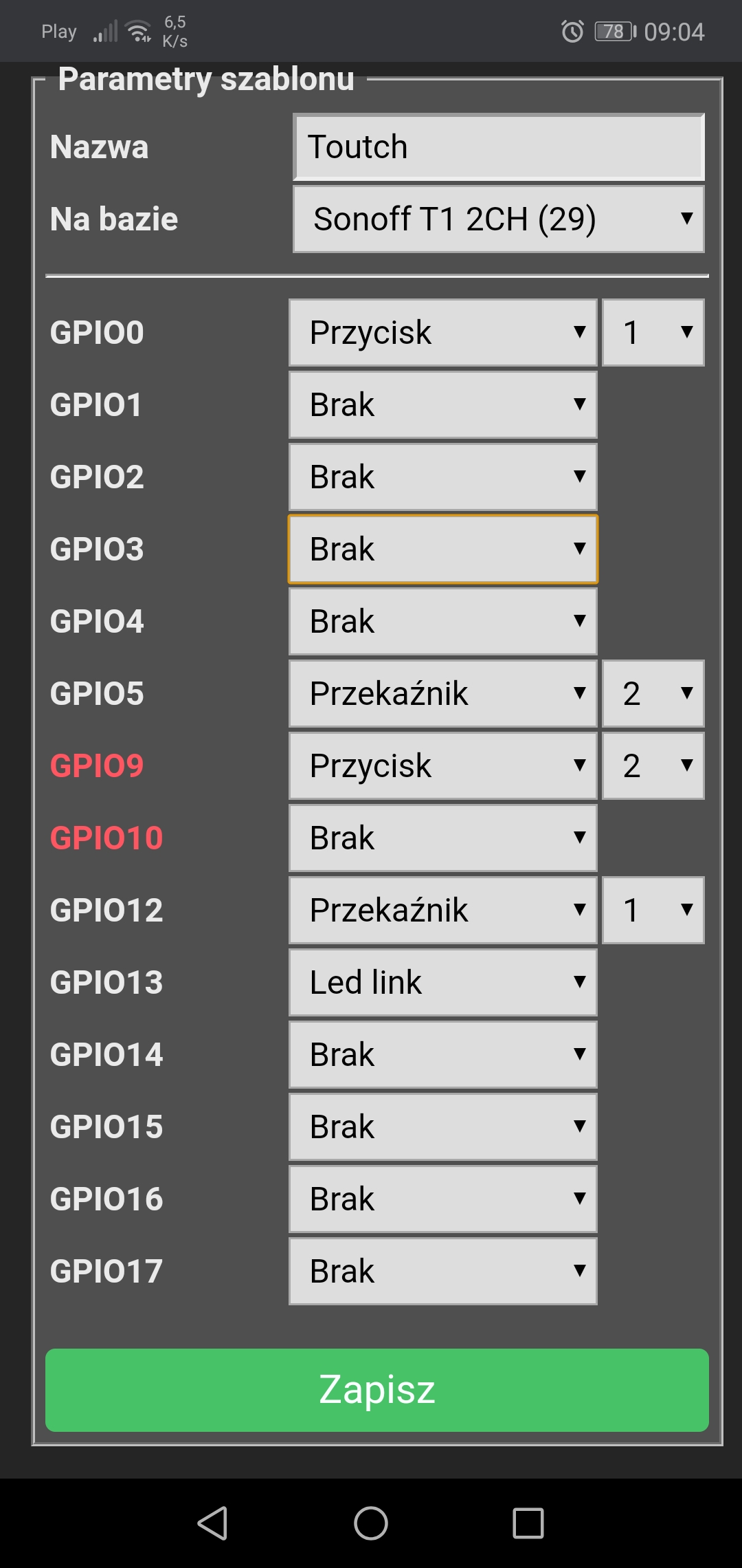

Tak powinno być
 Screenshot 20201112 090459 com.android.chrome
Dodane : 12/11/2020 9:06 am

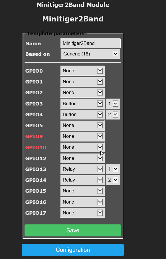

Powinno działać. Zresztą na Twoich ustawieniach nie dziala. Na zdjęciach jest moje urzadzenie. Teraz nie mam jak zobaczyć .
Dodane : 12/11/2020 9:15 am

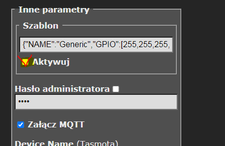

Dodane przez: @wiktor_m
zrobiłem, pole aktywacji jest zaznaczone na stałe (nie mogę go odkliknąć) jednak w ustawieniach nie pamięta wybranych button i relay
iexplore 0ThdcRcpbT
W tym oknie nie wstawiasz template, @steel_rat podał Ci szablon który należy wstawić w zakładce "Inne parametry" i zaznaczyć to co na foto poniżej .
 templ
Dodane : 12/11/2020 9:41 am
