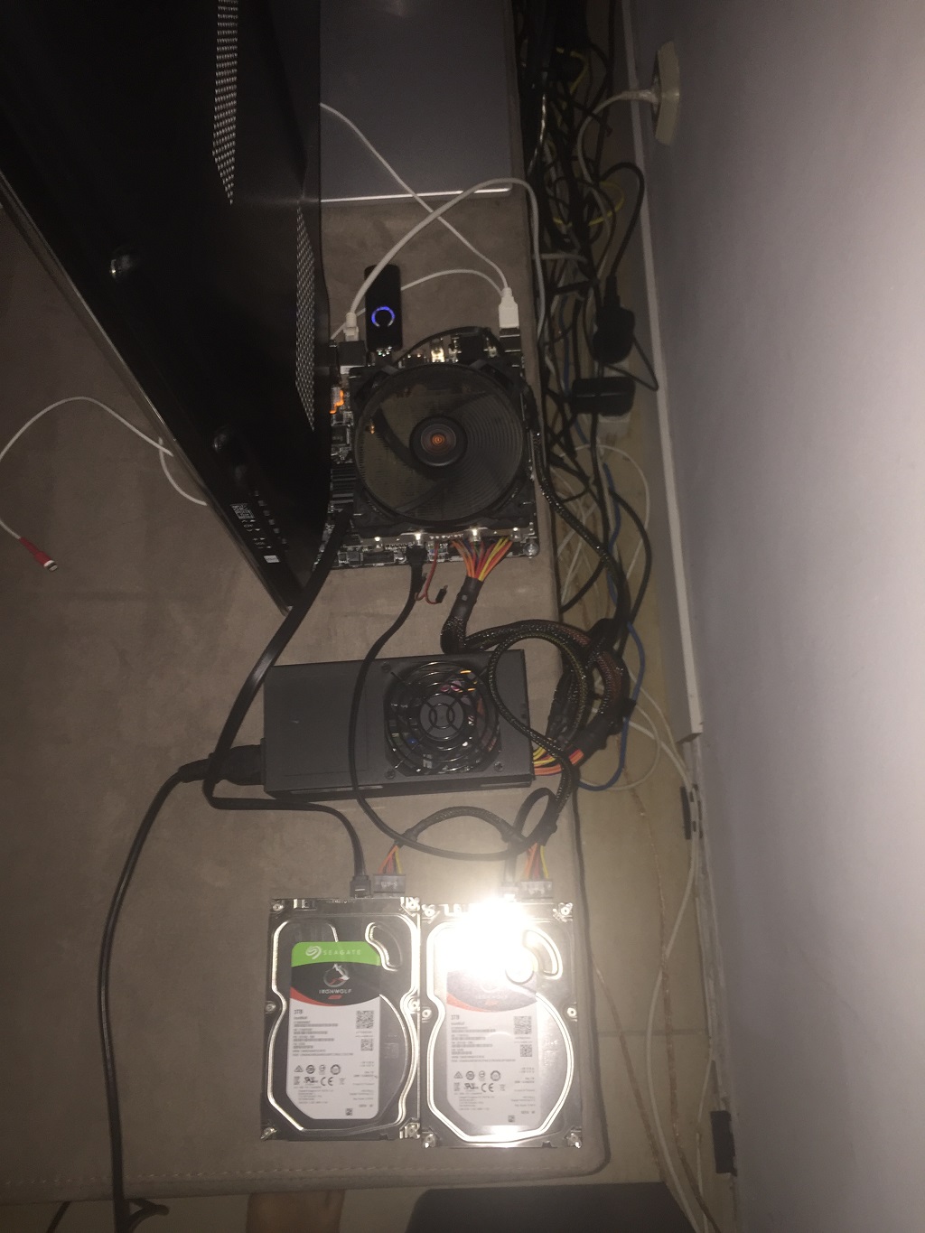

lukas121
(@lukas121)
Wpisów: 543
(@radek)
Wpisów: 92
Woho, nie wiedziałem że to aż takie małe jest 😀
Ale chyba bał bym się to podłączyć do czegoś droższego niż 200zł 😛 do i5 moze być trochę za słabe, szczególnie ze nie uda mi się dostać jakieś małej płyty, więc pewnie zdecyduje się na jakiś mały zasilacz ITX lub mATX.
Dodane : 29/08/2018 9:36 pm
lukas121
(@lukas121)
Wpisów: 543
I5 pobiera 80W doliczyć do tego płytę i dyski. Zasilacz 250W powinien pociągnąć a są małe bo potrzebujesz do nich jeszcze zasilacza 230 na 12V zresztą też do dostania na ali 🙂
Dodane : 30/08/2018 7:19 am
